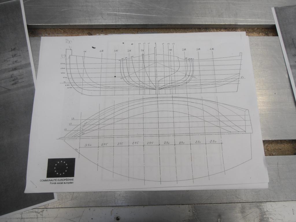

Le projet, un canot Breton de 3m50 tel que celui ci, reconstruction via plan :
le "pseudo" plan :

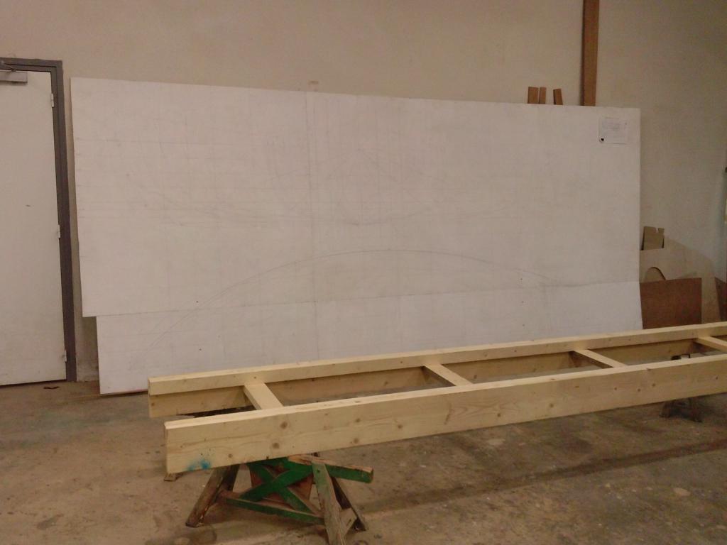

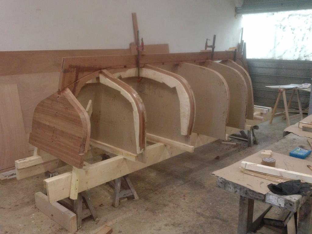

épure (dessin à l'échelle 1:1) et mise en place du chantier :
MessagePosté le: Jeu 31 Juil 2014 - 22:28    Sujet du message: Publicité
MessagePosté le: Jeu 31 Juil 2014 - 22:33    Sujet du message: Parce qu'il y a d'autres moyens de locomotion .... Répondre en citant

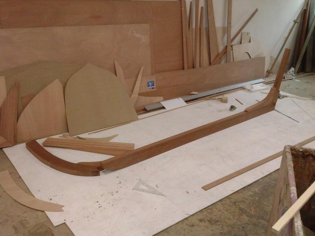

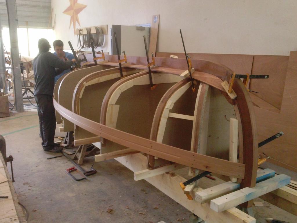

début de l'assemblage quille/étrave/étambot :

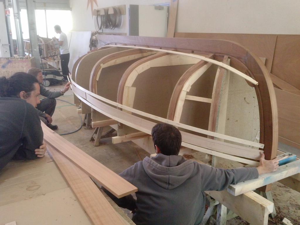

après fabrication des couples (qui donneront la forme définitive de la coque), fabrication en lamellé collé des membrures (le squelette)
après fabrication du tableau AR et assemblage ça donne dans un premier temps ça :

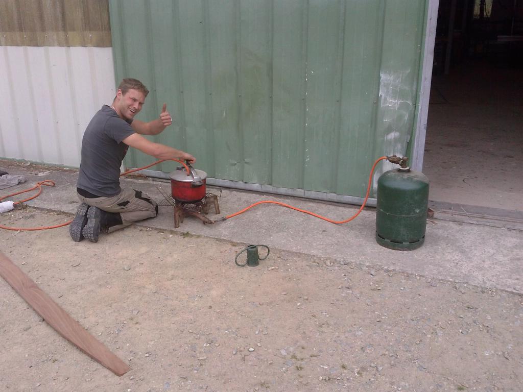

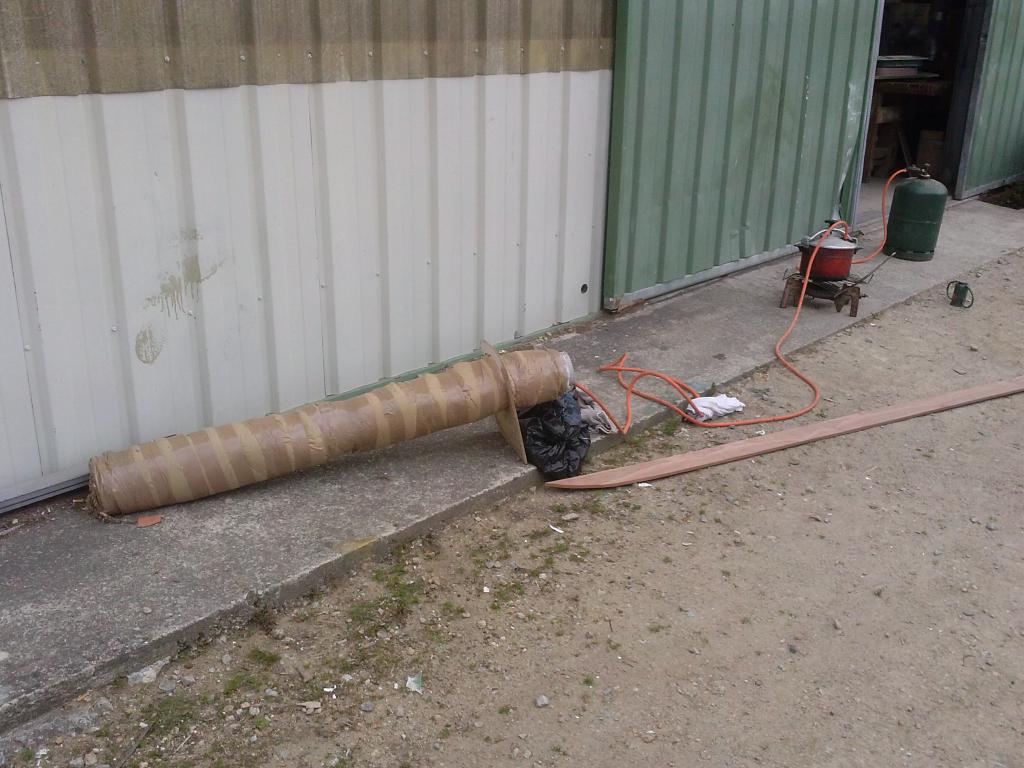

et là c'est le début des "merde comment on fait ... "
y'a pas à chier, faut étuver, alors étuve maison !

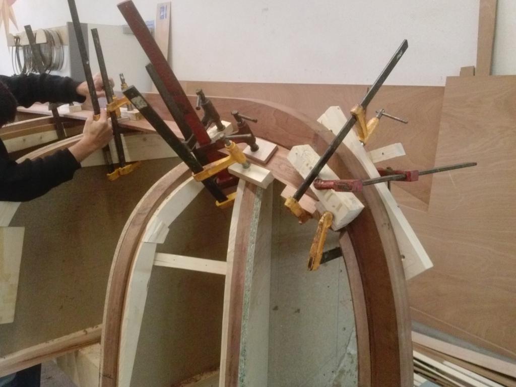

sorti de l'étuve, il faut galoper et prévoir des serre joint !
mais une fois que le bois à prit la forme ça commence à sentir bon ...

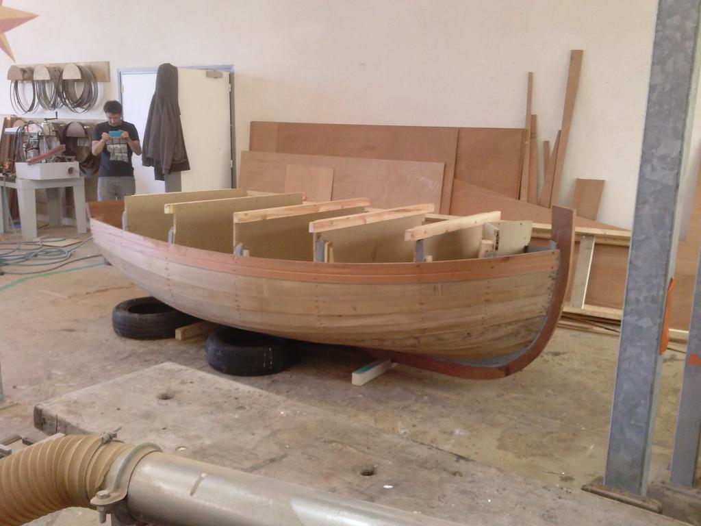

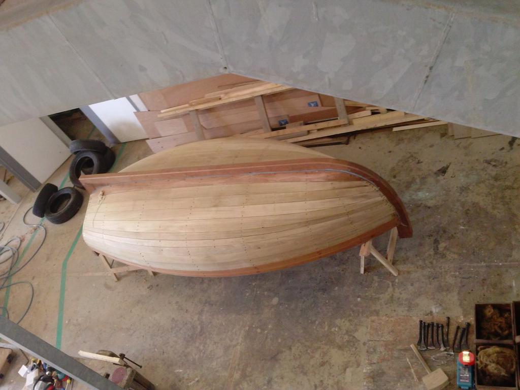

je vais passer les étapes mais après pas mal d'heures de taf on est passé ça après retournement :
et au final aujourd'hui :

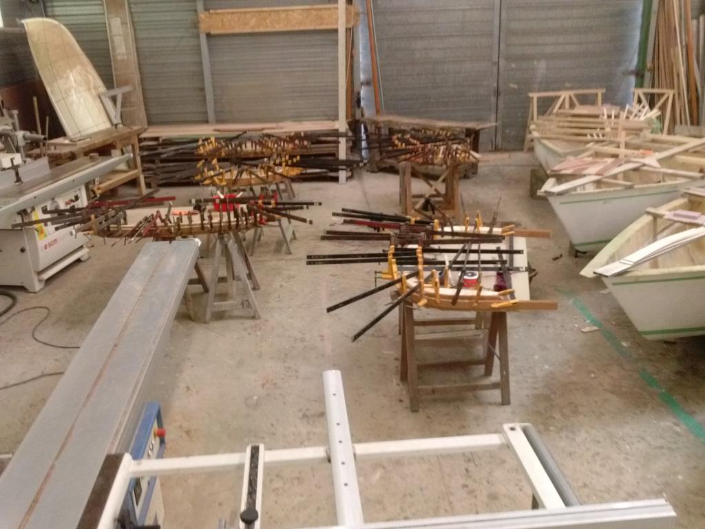

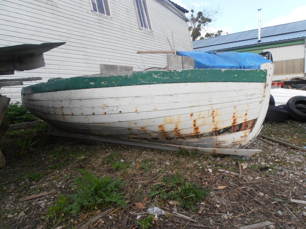

Je vous ferais suivre des photos de la resto du Vaurien, qui se fait en parallèle, si ça vous tente, il est quasi terminé.

Oui c'est le projet qu'on a lancé avec 3 autres copains dans le cadre de la formation.
Du coup on rachète le bateau à la fin et on le ramène chez moi pour les finitions.
Je vous mettrai des tofs de la restau du Vaurien ici

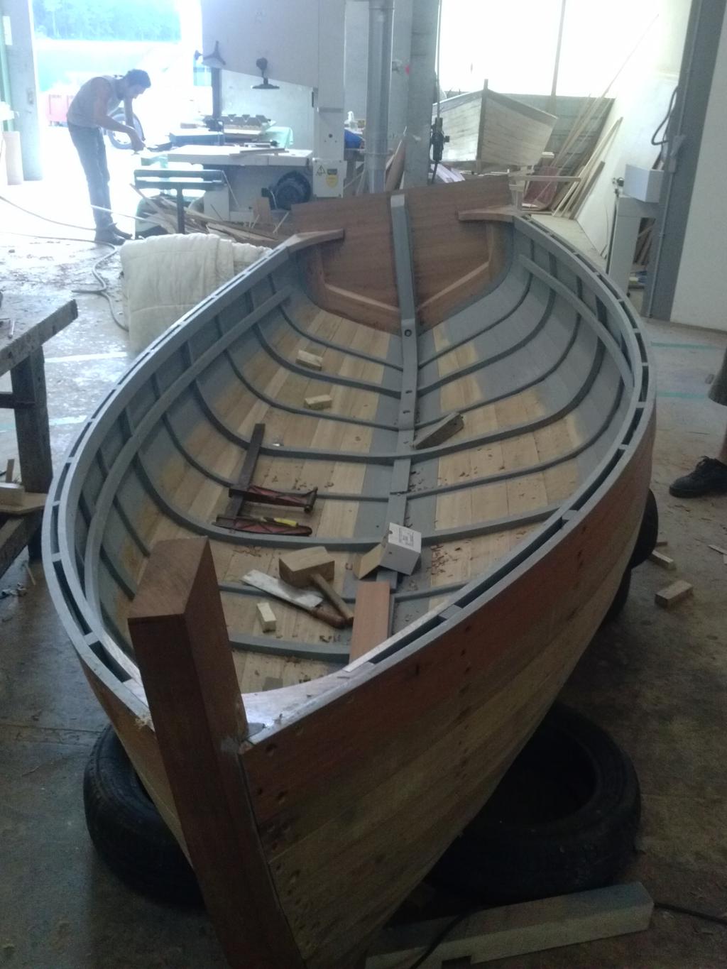

MessagePosté le: Mar 30 Sep 2014 - 20:36    Sujet du message: Parce qu'il y a d'autres moyens de locomotion .... Répondre en citant
P'tites photos du bateau quasi fini :
MessagePosté le: Mar 30 Sep 2014 - 20:43    Sujet du message: Parce qu'il y a d'autres moyens de locomotion .... Répondre en citant

les photos datent un peu, le bateau a prit des couleurs depuis, et la mise à l'eau est prévue sous peu !
