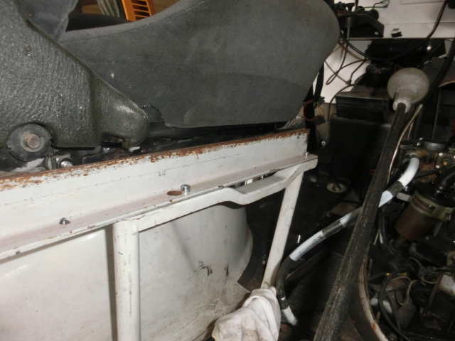

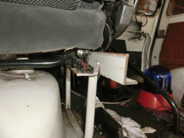

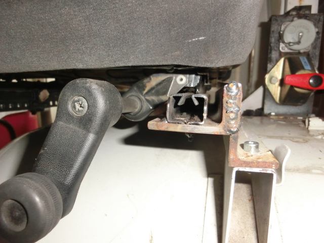

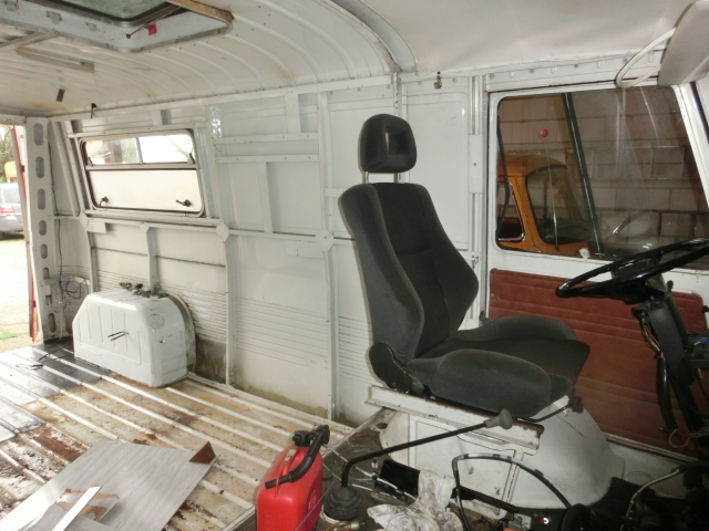

Opel Vectra/Omega "A" !
Super confortable Cool

Adaptation facile ?

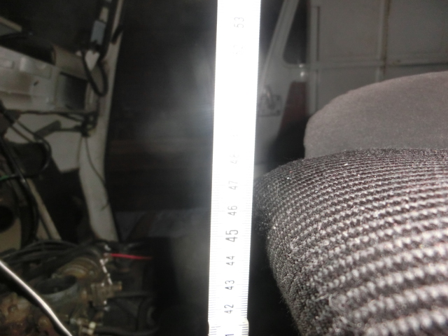

Du coup ça réhausse de combien de centimètres par rapport au siège d'origine?
Car n'oublions pas les "petites jambes". Mr. Green

Joli travail !
Mais oui ça rehausse de combien (aussi pour les grandes jambes pour ne pas avoir le volant dans les genoux film%20tv%20(26) )

Si besoin, j'ai une paire de sièges montées dans une Vectra qui part à la ferraille, je les donne, mais faut me le dire vite !
Pour la réhausse, par rapport aux sièges d'origine, vu la première photo avec les côtes des profilés, et l'emplacement de la soudure, je dirais 20 à 25 mm de plus

PostPosted: Thu 29 Jan 2015 - 09:32    Post subject: quels sièges ? Reply with quote
47 cm
C'est seulement un prototype Rolling Eyes
