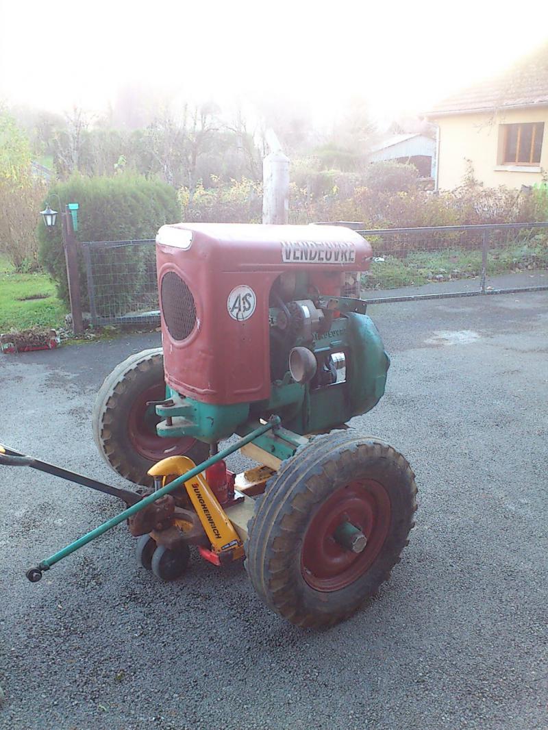

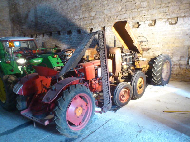

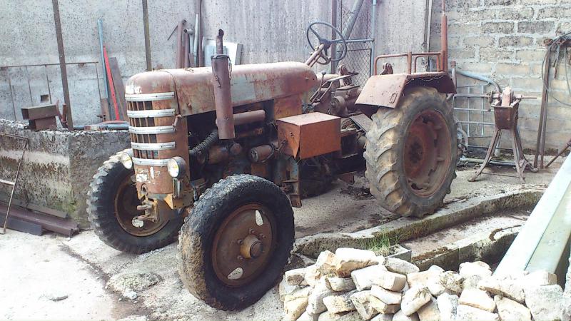

Voici quelques photos de ma collection de tracteurs.
Il y en a 8 au total, datant de 1948 à 1960.
Sur cette photo :
- au 1er plan un Vendeuvre Bob500 12ch Diesel monocylindre
- en face un Labourier LD35 moteur CLM bicylindre
- à gauche un Lanz D2816 monocylindre
Sous le regard de mon J7 au fond Wink

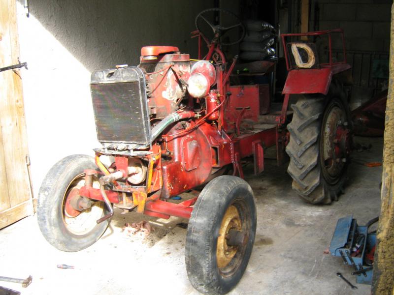

Mon 2ème Labourier LD35 moteur CLM bicylindre
Ces tracteurs ont été fabriqués à Mouchard dans le Jura, et pour les connaisseurs, le moteur CLM est "cousin" de l'Indenor !
Un Labourier LD12 un peu spécial. Il s'agirait d'un pont de camion américain FWD récupéré après la guerre (à confirmer)
Moteur CLM monocylindre
Un Siaco (successeur de Le Clerc). Tracteur équipé d'un moteur essence Peugeot 203.
Boîte de vitesse Chenard & Walker située à l'arrière des trompettes, très original.
Ce tracteur s'est vendu à moins de 250 unités.
Un Vendeuvre monocylindre de 28ch en cours de restauration Laughing
Et enfin une motofaucheuse Kiva, fabrication jurassienne également.
Moteur essence Chaise monocylindre. Outil adapté pour faucher en zone de montagne.
J'ai récupéré tous ces tracteurs hors état de marche sauf le Lanz. A ce jour, seuls la Kiva et un LD35 ne fonctionnent encore pas !
Je suis maintenant à la recherche d'un Société Française Vierzon type 302 Cool
Vous remarquerez que j'ai un faible pour les moteurs monocylindres

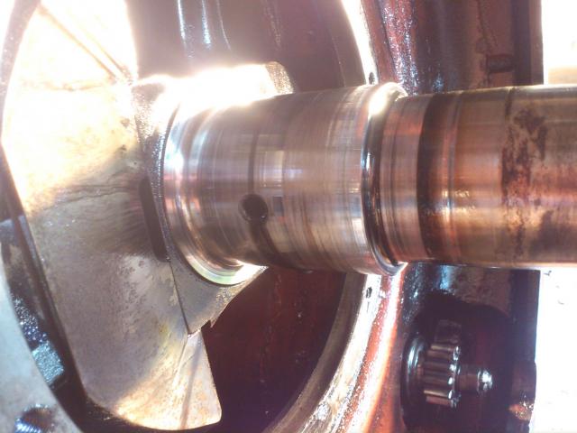

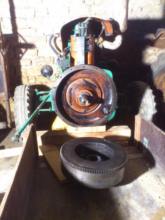

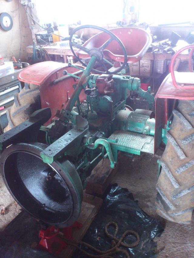

Voici des nouvelles de mon Vendeuvre AS500 qui est ouvert en 2 sur les photos ci-dessus.
Il fuyait beaucoup au niveau du volant d'inertie. J'ai changé le joint de palier il y a 2 ans, sans changement !
J'ai donc ré-ouvert la bête et vu qu'il y avait un jeu excessif du vilebrequin.
Le coussinet était bien abimé !

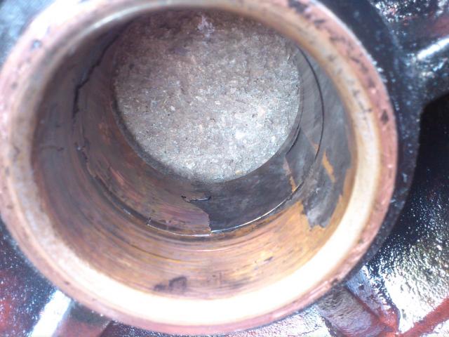

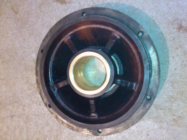

L'ancien coussinet :
Et le nouveau, refait sur mesure.
J'ai remonté le tout sur le moteur, changé le joint de palier, et le jeu a disparu.
Il ne me reste plus qu'à refixer le pont, qui est stocké dans un autre atelier, quand le tas de neige entre les 2 aura fondu Mr. Green

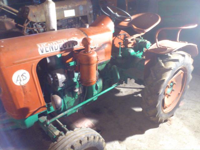

Réparation, suite et fin :
Montage du coussinet, remplacement du joint de palier, mise en place du volant d'inertie et de l'embrayage
Le pont arrière
Assemblage final, branchement des durits, réservoir, direction, faisceau, etc.
Une petite purge du filtre à gasoil, et ça redémarre au quart de tour Okay
J'ai laissé tourner le moteur environ 30 minutes pour fluidifier l'huile, et aucune fuite en vue !
Il ne me reste plus qu'à refaire le faisceau au printemps, histoire de ne plus changer de fusible à chaque démarrage Mr. Green
