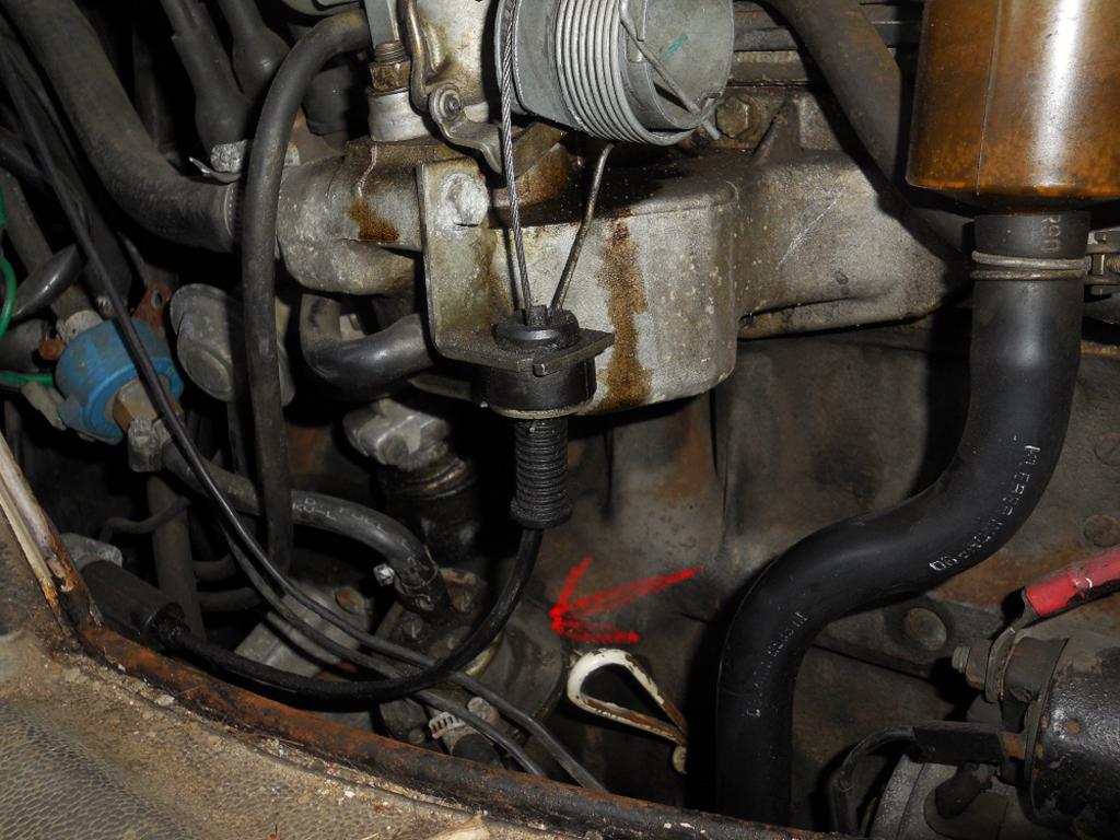

Bonjour, j'ai un Peugeot J7 année 91 , 2.0l essence et GPL..
J'ai découvert une fuite d'essence en dessous de cette pièce là, je ne sais pas ce que c'est et avant démontage je voudrais savoir à quoi je m'attaque.
J'avais remarqué une surconsommation,( enfin je pense) car ça fait 6 mois que je l'ai et je fais environ 370 borne avec 50l d'essence, et pareil au GPL avec 70l.
Est-ce normal d'après vous ?
Si quelqu'un peut m'éclairer, merci à tous Wink

On voit rien, trop petit.
Il me semble que c'est la pompe à essence qui est par là, peut être que son joint est HS.

Comme shinta on voit rien.
Utilise image pour les photos.

Effectivement c'est bien ma pompe à essence Wink
Elle ressemblait pas du tout à celle qui se vend pour les J9, mais je viens de repérer la marque de la pièce qui correspond bien.
Merci de votre aide.
Petite question encore, par rapport à ma consommation, que ce soit essence ou gpl j'ai vraiment l'impression qu'il y a un hic, car ok ma fuite à la pompe peut augmenter la consommation dans le cas ou sa pisserai tout le temps, or,  là il s'agit du joint, car une fois chaud, le joint refait son travail, et n'as plus de fuite ..
Donc je perd pas tant que ça ..
Est-ce que ce serai mon carbu qui serai mal réglé ? car le GPl, est géré par le carbu lui aussi ? Comment ça se passe ?

Pour commencer, il faut soit remplacer le joint de ta pompe à essence soit la pompe elle-même, son prix de vente étant très correct, ce serait dommage de s'en priver.
Une fois ce problème résolu, tu pourras te pencher sur la question de la surconsommation en contrôlant l'allumage/carburation et en remplaçant le cas échéant les pièces nécessaires mais il ne faut pas se faire trop d'illusions, ces fourgons en version essence consomment pas mal, surtout en charge.

Bon, et bien pompe à essence changée, la fuite a disparue, elle avait vraiment besoin d’être changée, la membrane était complétement fissurée .
