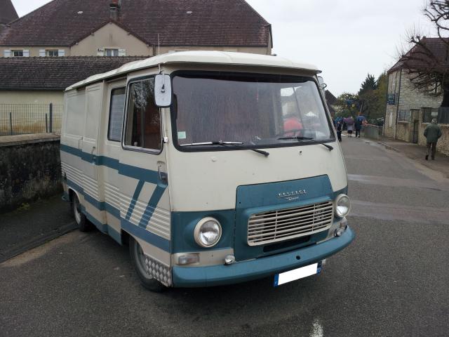

Salut
Je suis enfin allé récupérer mon J7 avant la neige, et surtout avant le salage des routes Smile
C'est un Diesel 2.1L de 1978 aménagé camping-car par l'ancien propriétaire.
L'intérieur n'est pas neuf, mais propre, lumineux et fonctionnel. Je suis en train de nettoyer et remettre en état de marche le frigo trimixte, notamment au niveau du circuit de gaz et du brûleur. J'ai également 2 plaques de cuisson, un évier électrique, toilettes chimiques, table convertible en lit, de nombreux rangements et un système de panneaux photovoltaïques pour recharger les batteries et alimenter l'éclairage intérieur en direct.
D'extérieur, il est en très bon état. L'ensemble des bas de caisses ont été changés et remplacés par de la tôle épaisse, le châssis n'est même pas piqué par la rouille. La calandre a été modifiée pour accueillir un 2ème ventilateur à déclenchement manuel. Le ventilateur principal est bridé.
Aucun souci particulier rencontré pour le retour, sauf la température qui ne dépasse pas les 60°C. J'ai prévu de changer le calorstat dans les jours à venir.
La jauge à carburant ne fonctionnait pas. J'ai ouvert la trappe de visite et simplement touché un fil, et puis ça remarche Shocked
Le capot a été capitonné sur les 2 faces, je ne sais pas avec quoi. Je pense que ça diminue bien de niveau sonore Okay
Voilà une première photo. J'en prendrai d'autres quand je pourrai le ressortir !

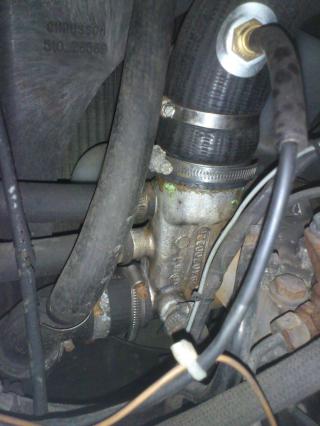

D'ailleurs, j'ai une sonde de température dans la durit supérieure (voir photo). Est-ce que c'est d'origine ou rajouté ?
Je crois que la sonde en bas du radiateur a été carrément supprimée, à confirmer...

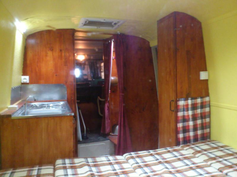

Photo prise de l'arrière. Cuisine à gauche, porte latérale à droite (cachée), toilettes derrière le siège passager :
La cuisine avec un grand placard :

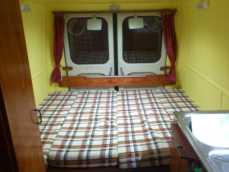

Et enfin le lit (175*140), avec table convertible en dessous. Rangements et réservoirs d'eaux usées vers les passages de roues :

la sonde sur la durite n'est pas d'origine, j'ai installé la même d'ailleurs, mais c'est un accessoire précieux pour connaître précisément la température de fonctionnement du moteur.
Logiquement, tu devrais avoir un mano de température situé au tableau de bord.
Je pense que l'ancien proprio l'a installé car en obstruant la calandre volontairement, il ne voulait prendre aucun risque sur le plan du refroidissement moteur.
Tu as très bien fait de remettre un calorstat, les véhicules sont prévus pour fonctionner ainsi et si un problème de surchauffe survient, hormis si le calorstat s'avère défectueux, l'ôter ne sert à rien, il faut rechercher la cause ailleurs (pompe à eau défectueuse, radiateur bouché ect...)
