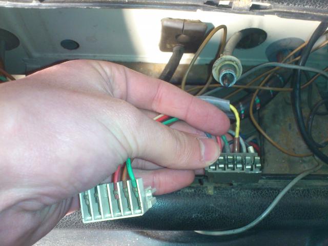

Je recherche les 2 connecteurs fixés à l'arrière du tableau de bord de mon J7, qui alimentent les voyants et la jauge carburant.
Je dois au moins être compatible avec J7 1975-1980 et J9 1980-1984 à mon avis.
Le blanc dans ma main et le gris au bout de mes doigts :

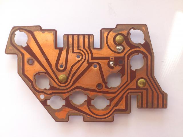

Ils se fixent sur la carte :
Merci

Salut moi aussi j'ai cassé un connecteur le gris,je l'ai trouvé sur le bon coin cherche un j qui se vend en pièce.

Ah, toi aussi ! Ça casse comme du verre, surtout les pattes en métal !

C'est clair,surtout dit à la personne de bien faire attention lors du démontage quitte à mettre du dégrippant.
J'avais appelé un gars il la cassé en direct dégoûté, mais bon ça se trouve,ou sinon souder les fils directement sur le circuit pas facile, mais faisable je pense.

Ouais, j'aimerais tellement que série04 m'en trouve à neuf, j'ai envoyé un mail... parce qu'en occas c'est risqué.
Et je réfléchis aussi à une solution "maison", mais souder directement m'empêchera d'enlever le tableau de bord à la prochaine panne Rolling Eyes

C'est sûr,après tu peux mettre des fils plus long (avec cosses par exemple ).

Ou mettre 2 boîtiers de 3 =6.

Oui, je vais justement aller voir sur une 205 demain, il parait que ça s'adapte comme ça  Okay

Et pourquoi ne pas mettre des dominos ?

Pour les dominos, il faudrait les modifier pour que ça entre.
Les connecteurs viennent mordre la carte, il faut donc que je puisse les enfiler et pincer en vissant.
Il faut aussi respecter le pas de 5mm entre chaque bande.
C'est possible à réaliser, mais tant qu'à faire, je préfère mettre quelque chose qui tienne.
Il y a pas mal de ressemblances avec d'autres Peugeot, je vais en profiter quand je pourrai Wink

ha punaise excuse moi j'ai zappé le coup de la carte, je pensais que c'était une liaison de faisceau ..... mea culpa
