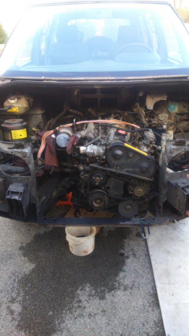

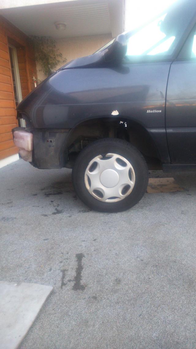

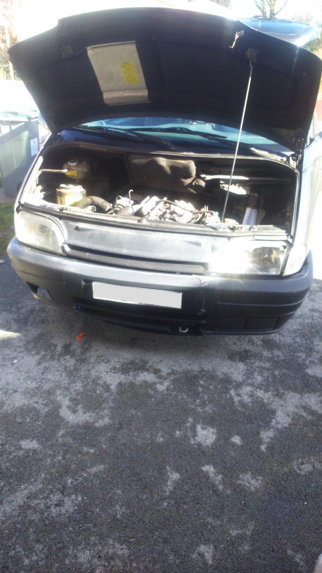

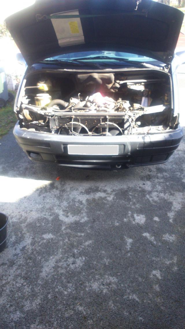

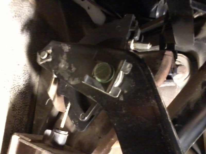

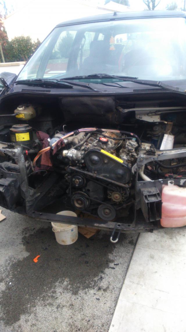

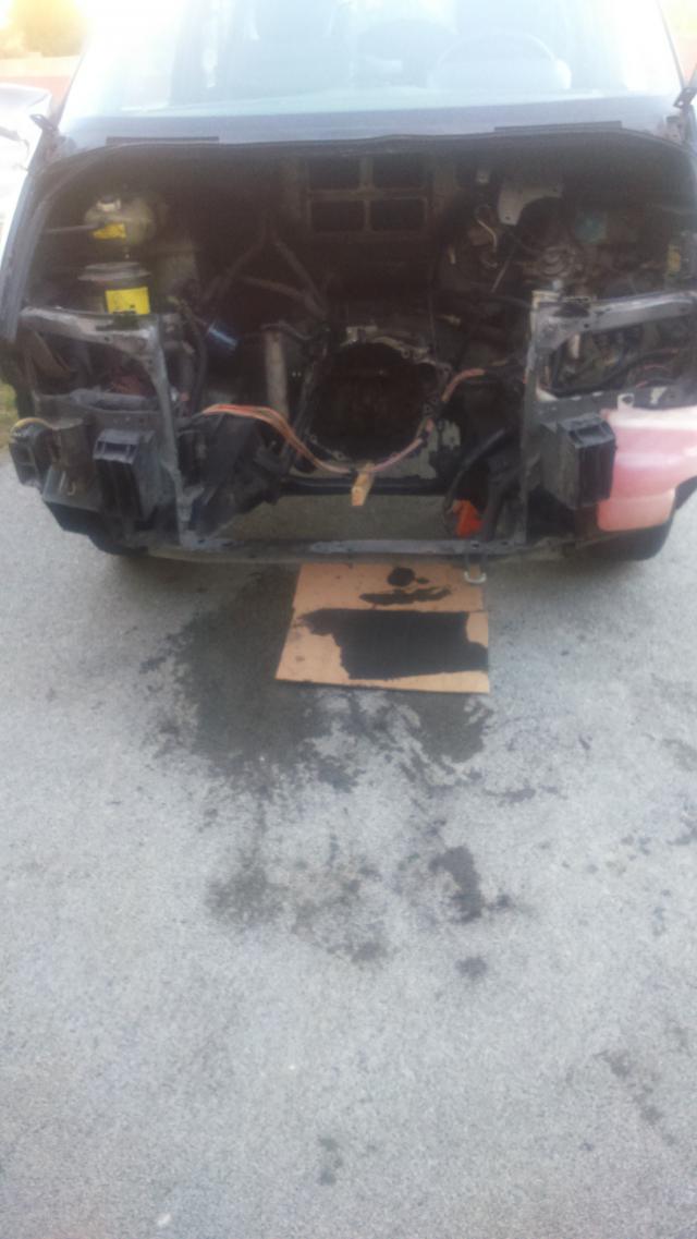

Le frère de ma belle soeur est en rade avec son Espace 2.
En effet son câble d'embrayage a cassé et la butée n'est plus en place, d'où une commande volante.
Et bien je dois dire que fidèle à sa réputation, Rena*lt, c'est de la merd*.
M'enfin ,début des hostilités, je lui démonte la face. Mr. Green
Il y a une quantité incroyable de connerie à démonter, notamment les fixations de faisceau, comme si les fils pouvait se barrer d'une boite de conserve.
Donc on continue à dépouiller à droite puis ensuite sur la gauche du moteur.
Et comme le moteur va pas sortir comme ça, obligé d'enlever le bas de pare brise, le moteur d'essuie glace ,ainsi que celui de ventilation.
Voilà reste plus qu'à le suspendre, mettre un cric sous la boite et enlever les vis de raccords et deux écrous qui scelle le moteur à ses supports.
La suite bientôt.

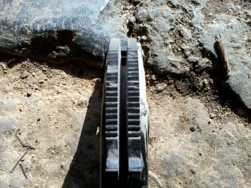

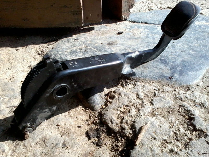

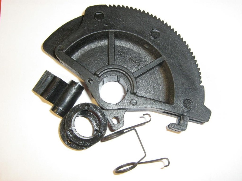

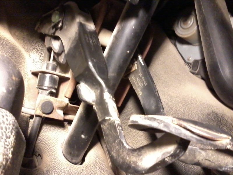

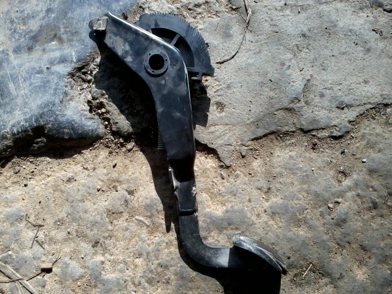

Puisque vous êtes en train de vous faire ch...r dessus vos voitures renault j'ai changé hier le câble d'embrayage du ford .
Temps passé 1h.
Pièces chez oscaro +cable
Retirer le clips
Le câble est très accessible passe sous le TB et se décroche de sur la fourchette en allant dessous le moteur.
Changer la pièce.
Réglage automatique ,lever la pédale et la laisser retomber,c'est réglé:
Bon courage à vous deux.

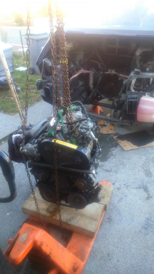

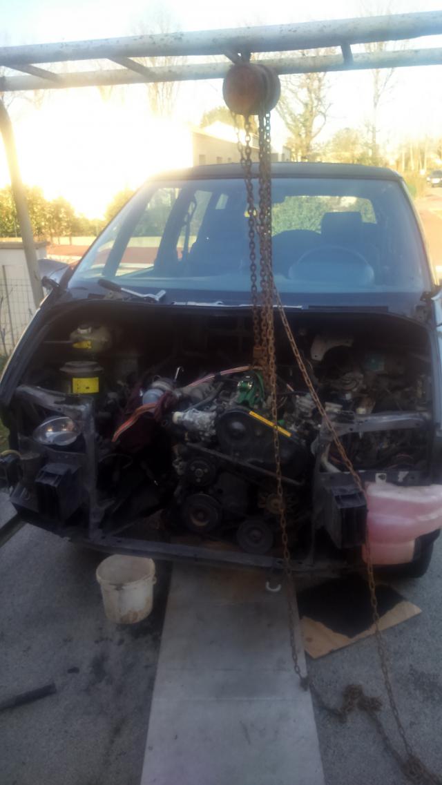

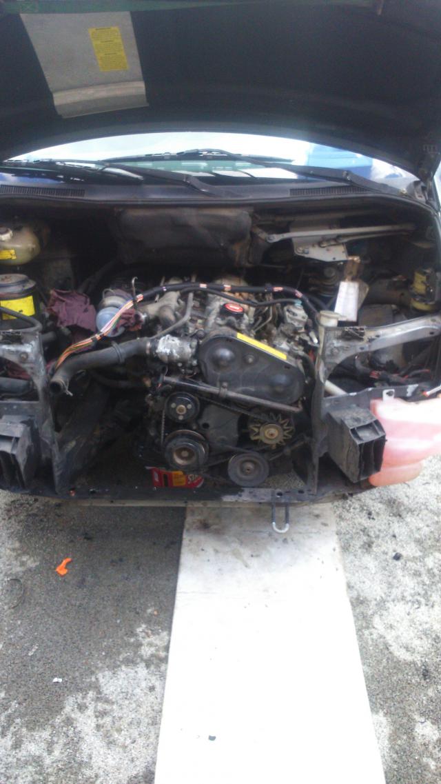

Mise en position:

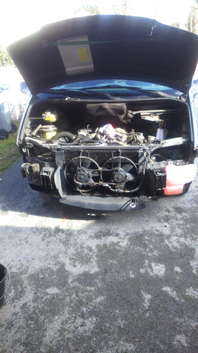

J'enlève les vis de raccord moteur boite et hop:
ça fait de la place:
Et ça fait gagner de la suspension lol:

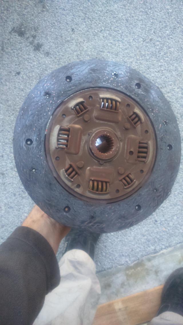

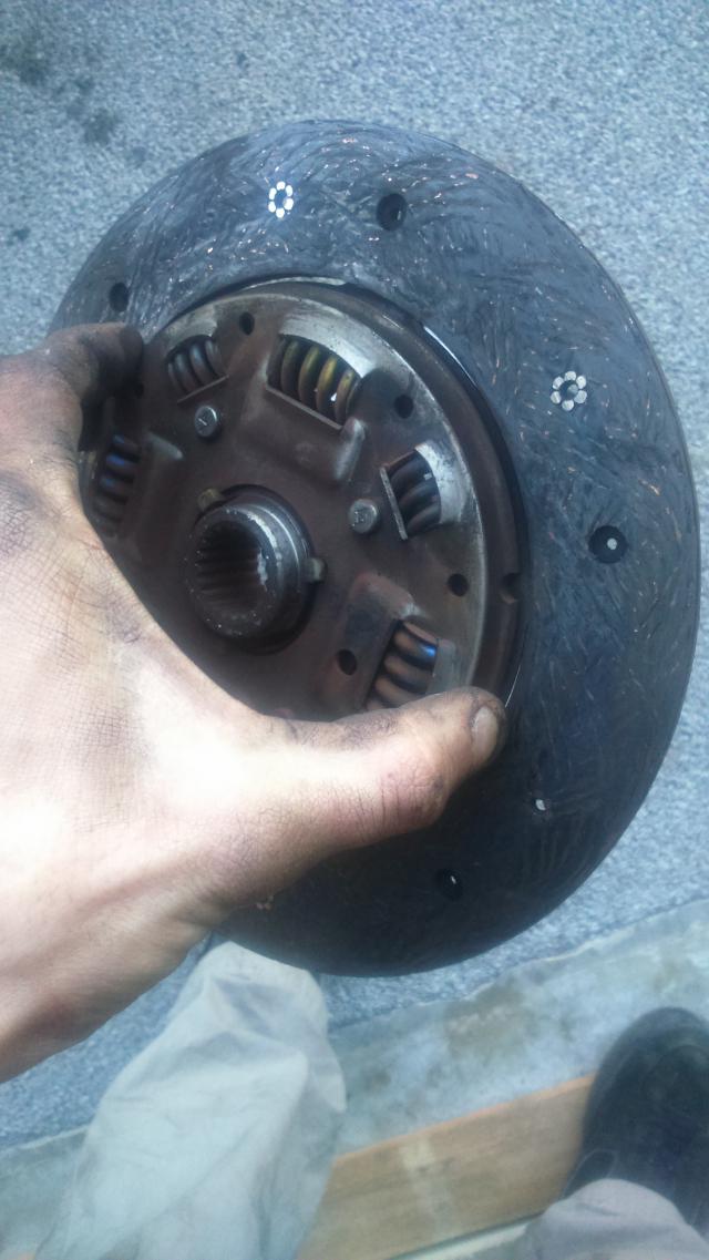

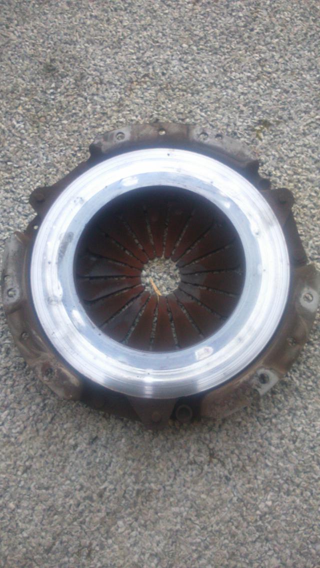

L'embrayage est bleui et rayé:
Le disque est fatigué:
Les pièces sont commandées, plus qu'à attendre.
