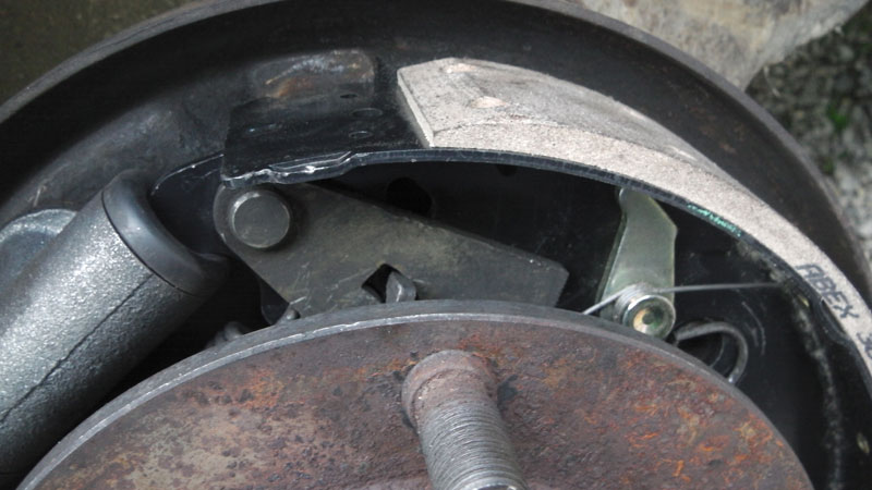

Aujourd'hui j'ai attaqué changement cylindre de roue (ar gauche et ar droit) + mâchoires + tambours
j'ai un petit soucis avec mon montage de mâchoire, j'ai un doute sur le fait qu'il soit bon. Désolé je connais pas les noms techniques :
j'ai l'impression que le petite patte crantée à droite (couleur légèrement dorée sur les photos) ne sert à rien, le ressort monté dessus n'a aucun effet qui plus est.
Est ce que ça vous à l'air correct ?  Merci !!

J'ai remis la petite pâte crantée dans la crémaillère aussi...

Si elle est là c'est certainement pour quelque chose.
ça a l'air d'être le contre poids pour le rattrapage automatique d'usure des mâchoires.
Il faudrait que je vérifie, mais ç fait un bail que j'ai pas ouvert un tambour de J.

Il doit y avoir des petites dents sur ta pièce dorée?
Sur tes première photos je pense que ta pièce est mal mise.

Oui elle est mal mise et je l'ai remise dans la crémaillère de l'autre pièce.

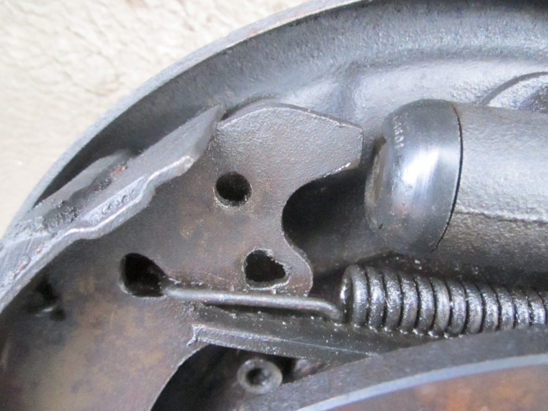

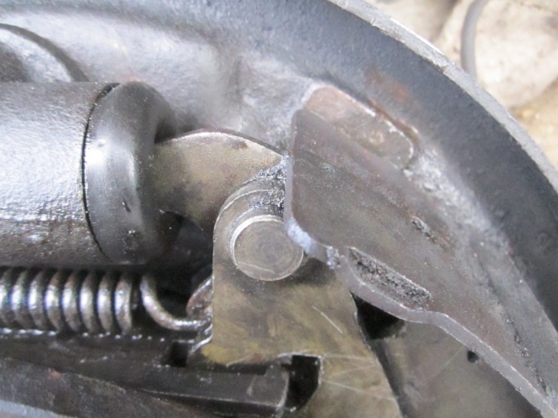

Par contre, la grande pièce qui possède des crans : son clips de maintien est presque cassé, la pièce a donc du jeu, et la barre dont une partie vient se glisser dans son trou est tordue...
Je suis bon pour redémonter je crois, redresser la pièce et retrouver un clips!
Merci pour les photos paracels!
Demain je vais démonter les mâchoires et refaire tout ça bien... Mais le clips, ça me semble une galère à trouver!
Paracels, ta barre ne vient pas se loger dans le petit trou de la grande partie qui a un cran, et un décalage sur la mâchoire gauche .
Normal ? As tu des problèmes de freins ou ce genre de petits décalages est normal?

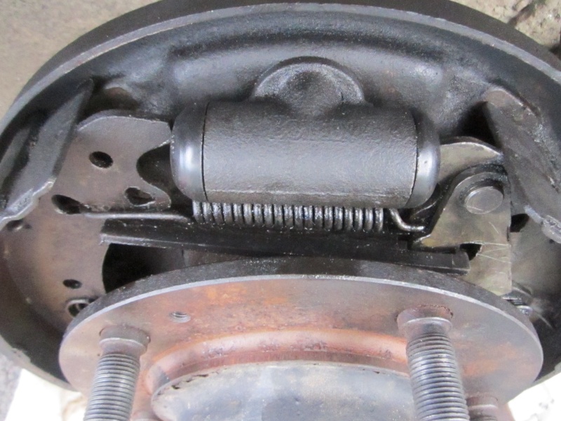

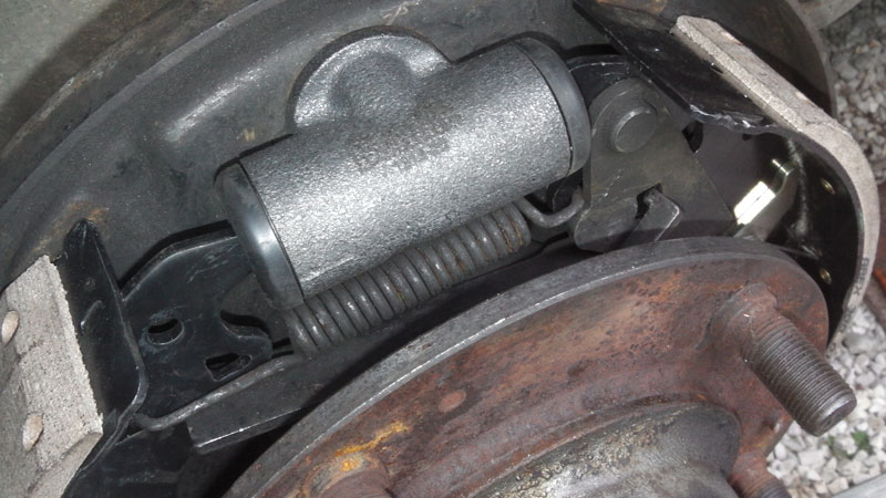

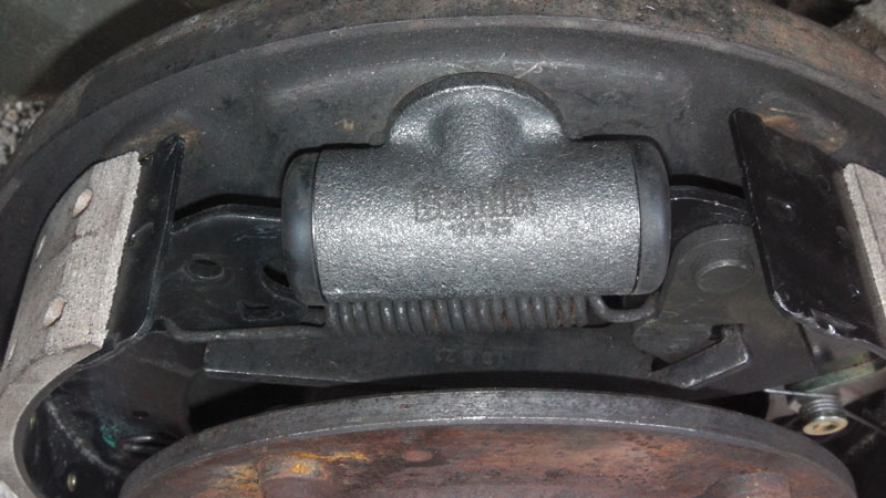

J'ai trouvé une autre photo.
Quand tu montes la pièce 5, il faut que les mâchoires soit le plus resserrées  vers intérieur.
C'est après avoir monté le tambour que tu le règles en agissant sur le frein à main.
Regarde le réglage entre la 1er photo et la 2eme.
La première les garnitures sont très près du tambour, en bas elles sont plus près du centre.

Non quand tu remontes il faut que tes mâchoires soit le plus rentrées possible comme la photo n°2,monte les comme la photo,le plus resserrer vers l’intérieur.
Une fois le tambour remonté et le tout serrer,purger, c'est le frein à main qui règle automatiquement.
