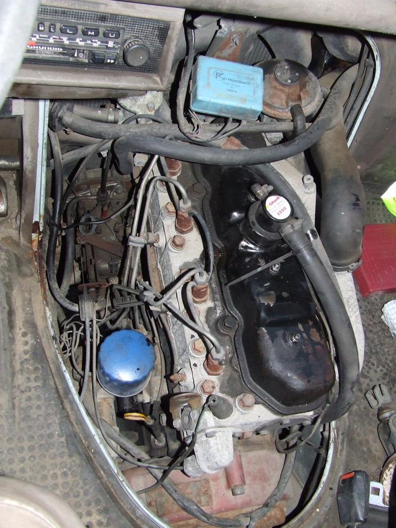

Bonjour à tous.
Voulant diminuer le bruit j'ai acheté un capot moteur avec insonorisant, mais cela ne rentre pas bien à l'emplacement du précèdent (impossible de le verrouiller Crying or Very sad ), la durite d'admission d'air empêche le capot de fermer, y a t-il une modification ou faut-il changer la durite pour que tout cela rentre facilement ?
Merci de votre aide.

Avec une photo ce sera mieux, je pense que la durite d'air est différente sur un J9.

Différence de hauteur de la durite,par rapport à la tienne.

Quelqu'un en aurait-il une sous le coude ?

Non c'est que la tienne n'est sûrement pas d'origine, et trop haute sur l'admission.
Je dois en avoir qui traînent, je regarderai demain mais n'hésites pas à me relancer en MP au besoin, j'ai la mémoire courte  Mr. Green

Non la sienne est bien d'origine, j'ai déjà vu ce montage sur quelques J7.
Regarde le tien Tiken, je me demande s'il en est pas équipé.

Bon c'est bon j'ai réussi à trouver une durite en S (merci les J de Peugeot Smile )
Il ne me reste plus qu'à la monter. question subsidiaire : le capot insonorise que j'ai acheté ne possède pas de protection thermique.
Est-ce nécessaire ? J'en ai vu sans et avec ???
