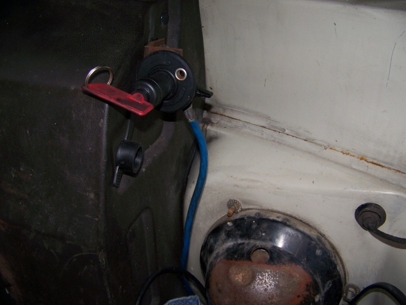

Tiken et shinta reconnaîtront
Le coupe circuit n'est pas d'origine il a été rajouté.
1er possibilité:
2em possibilité:

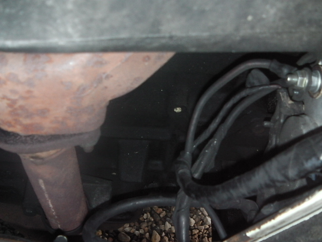

D'origine tu as une tresse qui est derrière l'échappement (ici enlevé) et qui va se fixer à la carrosserie par une vis du berceau moteur.

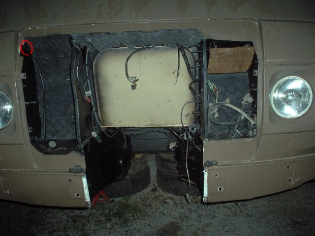

Voilà ou une du moteur au berceau et une du pole - de la batterie à la vis papillon juste au dessus du bac batterie.

Alors côté échappement j'ai ça :
Et niveau batterie, donc en fait je crois que j'ai rien qui est mis à la masse ?? (et dire que la dernière fois que j'ai payé un garagiste, il s'amusait à faire des arcs électriques sur le bloc moteur avec une batterie de plus de 500aH ... tu m'étonnes que ç'a ma bousillé mon filtre à gasoil!) - cosses débranchées par sûreté.
