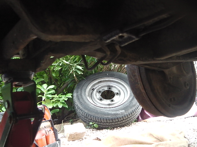

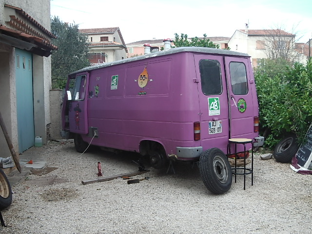

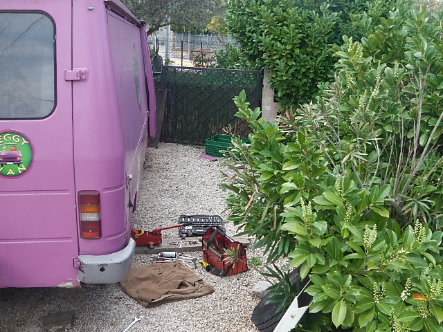

Tout d'abord le lieu des travaux.

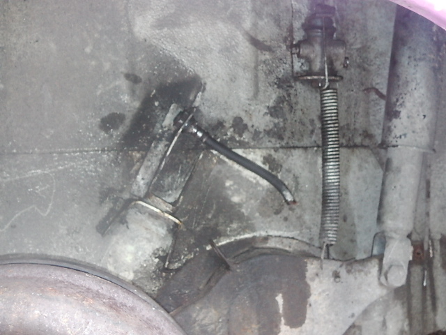

et on attaque ensuite la route ARD pour enlever le répartiteur de freinage... et là, on se rend compte que tous les écrous, vis, raccords... sont mort...
On voit bien qu'il n'y a plus qu'une seule durite qui arrive au répartiteur, je l'ai cassée en essayant de la dévisser du répartiteur. Elle pendouille près du verrin de suspension.
on va juste galérer à enlever tout ça... mais toutes les pièces neuves arrivent dans 2 jours... on pourrait limite tout casser car je change tout (durites en durs; flexible de freins...)

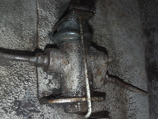

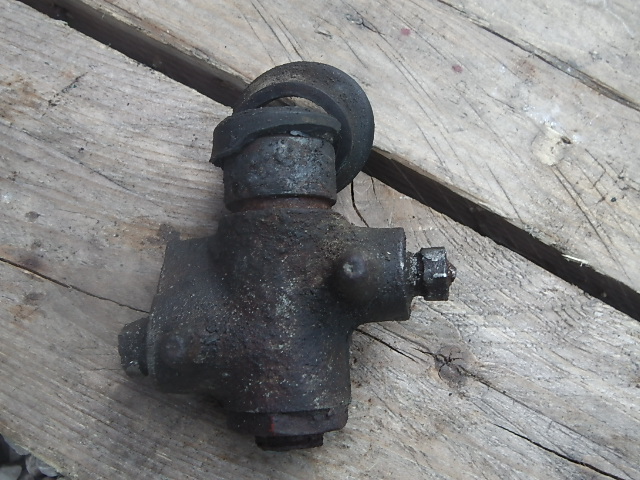

Voici le monsieur répartiteur en photo... sale état le bougre. Ca va être une galère à enlever... mais pas le choix!

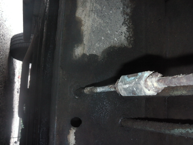

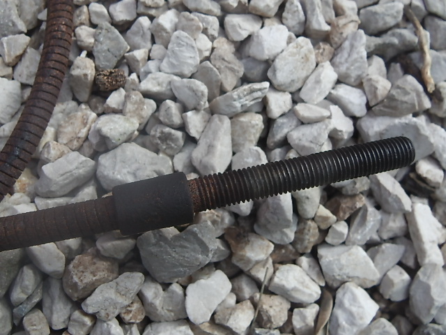

Ensuite, on suit les petits tuyaux en cuivre ou alu; si on veut les remplacer, on enlève les cavaliers qu'on trouve sur notre chemin. Sur les 3 que j'ai dû enlever, j'ai cassé 2 boulons et le dernier seulement à bien voulu venir en douceur...
mais reste le raccord final des durites de frein AV/AR qu'il faut que j'arrive à enlever.

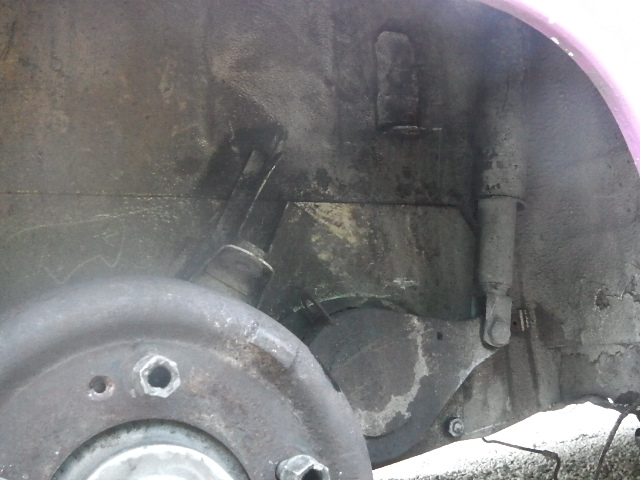

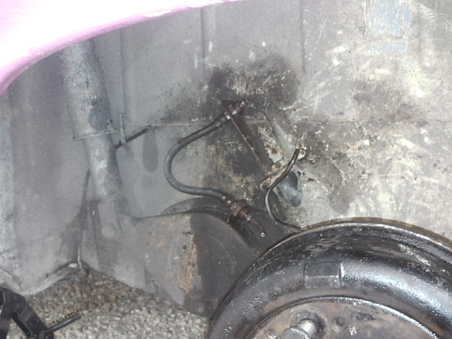

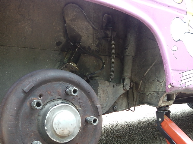

Tout est vraiment grippé des deux côtés, impossible de dévisser les raccords; et les boulons des flexibles n'en parlons pas plus... Donc ça a été simple : scie à métaux, on tombe toutes les durites, et je remet tout à neuf côté arrière, plus de doute!
Côté droit : tout coupé, demain un coup de meleuse four finir de virer ce qui reste des anciens flexibles de frein...
Côté gauche, même combat...

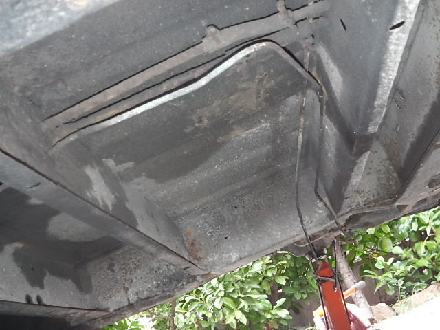

Toutes les durites en dures sont enlevées de leur cavalier :

Donc, j'ai fait sauter à la meuleuse les flexibles de freins dont les boulons étaient soudés de rouilles, tout comme le répartiteur de freinage :
Tout est à nu des deux côtés, donc.
Comme vous le voyez, le répartiteur était vraiment... mort (c'est moi qui ai enlevé le soufflet cependant)

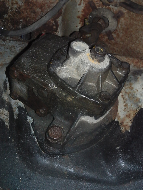

Ensuite, on attaque côté boitier de direction (démontage et remontage d'un neuf - j'ai pas le temps et l'envie de m'embêter à faire de la réparation de pièce pour le moment). Ca se trouve donc dans le prolongement de la colonne de direction (le gros tube en acier qui descend du volant).

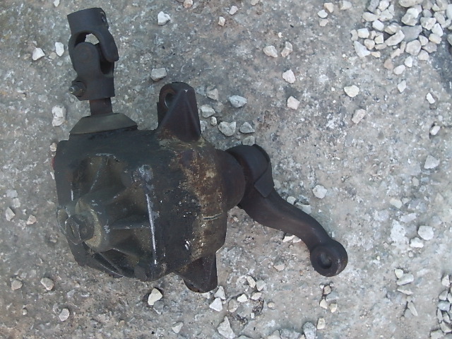

Voici donc le haut du boitier, avec le cardan qui est relié vers le haut à la colonne de direction.
Ensuite la bèbète.... facile à déboulonner pour le coup.

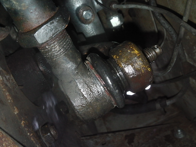

J'arrive a bien tout enlever SAUF la biellette pendante, donc je n'arrive pas à extraire ce boitier! la biellette pendante semble en prise (j'ai fait sauter la goupille et le boulon) dans l'axe de barre de direction... Même en faisant levier avec un pied de biche je n'arrive pas à l'extraire (le faire sortir vers la droite, sur la photo). Est-ce vissé ? ça semble bouger quand je le prend dans les mains, mais ça bouge à l'intérieur de l'axe de barre (partie gauche sur la photo)
Un deuxième jour de travaux où j'ai pas mal avancé dans le démontage... mais il me reste à débloquer ce boitier, ainsi que le raccord de durite en dur de frein AR. Pour mercredi, je dois encore démonter la rotule de roue inf AVG, enlever le soufflet de cardan pour le changer. Je dois contrôler les roulements AV et changer un silent bloc de suspension droit. Dans le timing?

Il te faut un arrache rotule et ça viendra tout seul.

Donc, j'ai réussi à tomber la biellette pendante de direction (grâce à ton conseil d’arrache rotule) et à enlever le boitier.
Je pense que maintenant c'est l'enlèvement de bielle qui va être coton ... J'ai vu que d'autres s'y étaient carrément mis avec une presse!

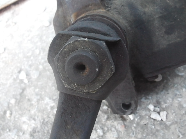

Par contre je comprends pas cette lamelle de métal retroussée sur l'écrou , je l'ai enlevée à coups de marteaux pour pouvoir attaquer l'écrou (du 35 ??) .
Bon, ça va le faire! et Merci!

MessagePosté le: Mar 31 Mar 2015 - 11:22    Sujet du message: [Journal de Bord Illustré] réparations J9 Répondre en citant
veggyvan a écrit:
Par contre je comprends pas cette lamelle de métal retroussée sur l'écrou , je l'ai enlevée à coups de marteaux pour pouvoir attaquer l'écrou (du 35 ??) . Bon, ça va le faire! et Merci!
On dirait que c'est fait exprès pour empêcher l'écrou de se désserrer tout seul.

Oui c'est ce que je me suis dit, mais ça doit quand même être un bricolage, on va pas faire travailler cette lamelle de métal à chaque changement ??

Question au passage : est-ce normal que la colonne de direction puisse remonter : lors du démontage du boitier, pour dégager la colonne du cardan j'ai pu la glisser vers le haut...
Alors qu'il me semble qu'il n'y a qu'un seul point d'attache fixe... plus haut.
Messages: 5 312
MessagePosté le: Mar 31 Mar 2015 - 15:48    Sujet du message: [Journal de Bord Illustré] réparations J9 Répondre en citant
La lamelle pliée en effet empêche l'écrou de se desserrer, c'est un peu le même principe que quand on plie un coin d'écrou de cardan.
Pour la colonne ,en effet c'est normal qu'elle remonte, en fait elle glisse dans un fourreau guide, une fois détachée.

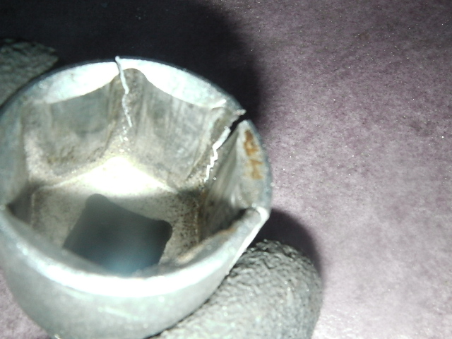

Aujourd'hui on finit sur une note de destruction : j'essaye de débloquer les boulons de mes roues avant (que je n'ai moi même jamais enlevée Embarassed , et qui je pense ne l'ont pas été depuis longtemps...)... et je casse 2 douille, une de 23 toute neuve et une de 24 (eh oui, désespéré, j'ai attaqué à la 24 mais elle n'a pas tenu!)
Bon on garde le moral, mais ya encore du taf qui m'attend, surtout que ça se trouve, je vais devoir refaire tout le circuit de durite de frein et non que l'arrière.

Tes écrous de roues doivent être biens grippés, ou douilles de merde, badigeonnes les de GO et laisse agir, ça ne pourra qu'aider, ça joue le rôle de dégrippant.
La rondelle pliée, c'est normal, effectivement ça joue un rôle de blocage de l'écrou.
