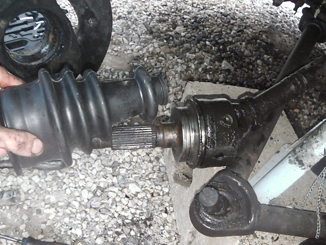

Vous allez me dire que c'est une question bête... mais comment on enfile le soufflet dans ce cas là :
faut forcer pour le passer autour où on est censé démonter le cardan... j'ai vraiment du mal à suivre la RTA sur cette partie là

Pour l'enfiler, tu regardes sur youtube, il y a une technique avec un cône : tu graisses le cone, tu retournes les soufflets dessus donc il est à l'envers. Ensuite tu préventes le cône devant le cardan et tu fais glisser le soufflet jusqu'à ce qui sorte par la partie la plus large et du coup ça vient facilement autour du cardan. Ensuite tu retournes le soufflet, ce qui est assez facile, et il est en place. Mais c'est plus clair sur la vidéo :p
Moi je préconise de démonter son cardan entièrement et d'amener ça au garage avec les soufflets, c'est fait en ... 2 minutes les deux (voire les 4!). Ils ont une machine qui se branche sur le compresseur qui sert à écarte avec plein de pattes le soufflet.
Au final j'ai dû changer le cardan donc bon... le remplacement que j'avais fait n'a pas duré!
