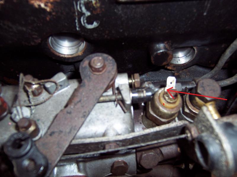

Ton voyant fonctionne t'il correctement au tableau ?
Si c'est le cas, il faut peut être mettre en cause le solénoïde d'arrêt, qui se trouve sur la pompe à injection.

Juste pour ma culture personnelle, où est le solénoïde d'arrêt ? Sur le démarreur ?
Comment y accéder ?
Quand j'ai précédemment essayé de démarrer, le démarreur tournait mais comme les bougies n'étaient pas préchauffées, le moteur ne se lançait pas.
Est-ce que cela veut dire que le problème ne se situerait pas au niveau du solénoïde ?
J'ai un peu de mal à nager, là !!! Rolling Eyes
Messages: 1 755
MessagePosté le: Ven 3 Avr 2015 - 14:57    Sujet du message: Problème élec de Shouhanne Répondre en citant
C'est ça,c'est un piston commandé électroniquement qui ouvre ou ferme le circuit de GO.
