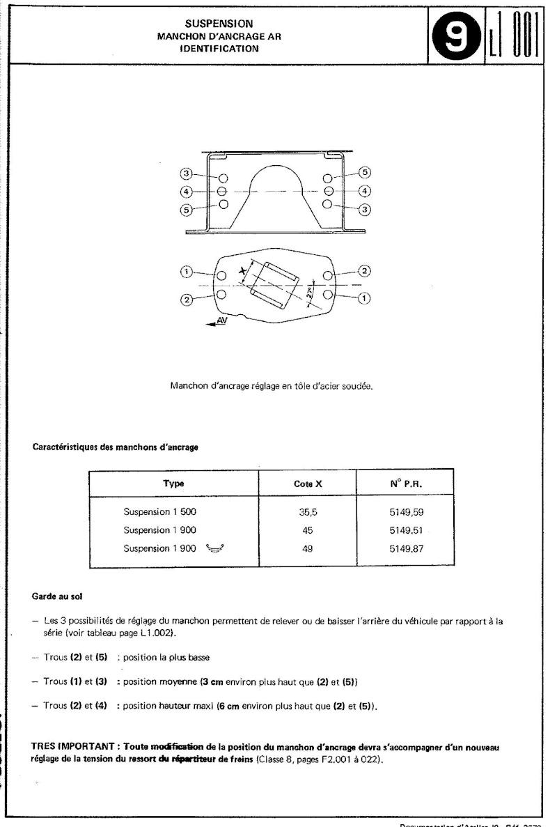

Tu peux déjà voir le réglage de hauteur mais il est possible que ton faisceau de lames soit affaissé.
MessagePosté le: Sam 11 Avr 2015 - 22:10    Sujet du message: suspensions arrieres Répondre en citant
Vois page 7 possibilité de rehausser sans changer les lames.
Il faut modifier la fixation des lames sur le châssis.

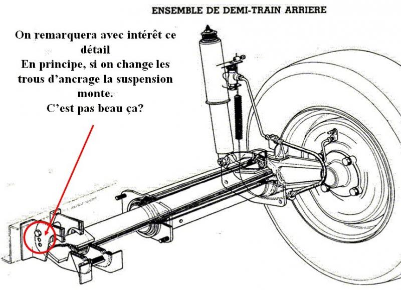

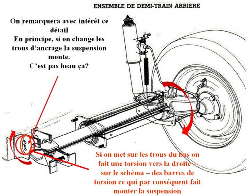

Tu as aussi la possibilité de remonter l'AR en déplaçant la fixation.
Faire de même à droite et gauche
