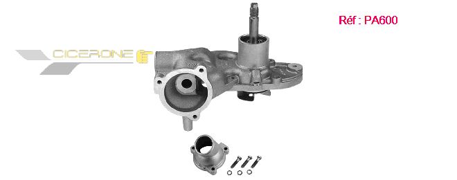

Sachant que tu as un 2,5 ta pompe à eau c'est ça,normalement:
Le calorstat,ou thermostat  est dedans s' il n'y a rien c'est que ça a été déjà retiré,provisoirement ça n’empêche pas le moteur de fonctionner,mais il faudra le remettre
s' il est dedans tu le retire et tu le teste.
Dans une casserole d'eau froide le circuit est ferme,plus ça chauffe il doit s'ouvrir vers 80°, 82°s' il ne s'ouvre pas ,à changer.
Calorstat ou thermostat.
