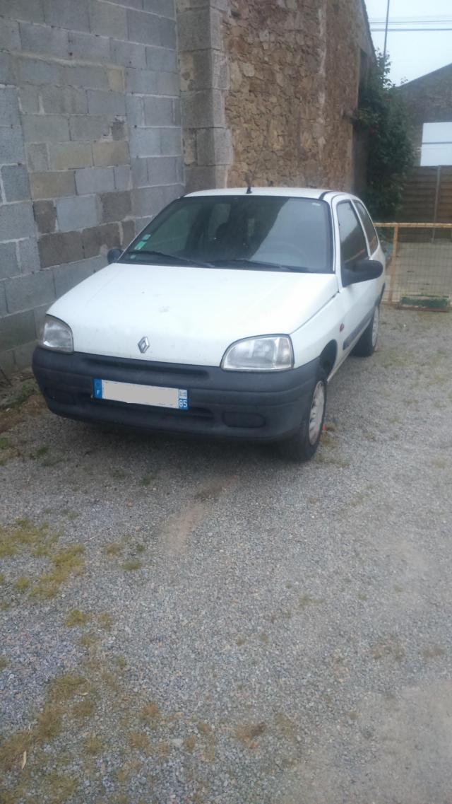

Hé oui, quelqu'un a acheté une Renault et est rentré en vélo.
Clio 1 phase 2, 1.9 D, généralement increvable si on fait gaffe.

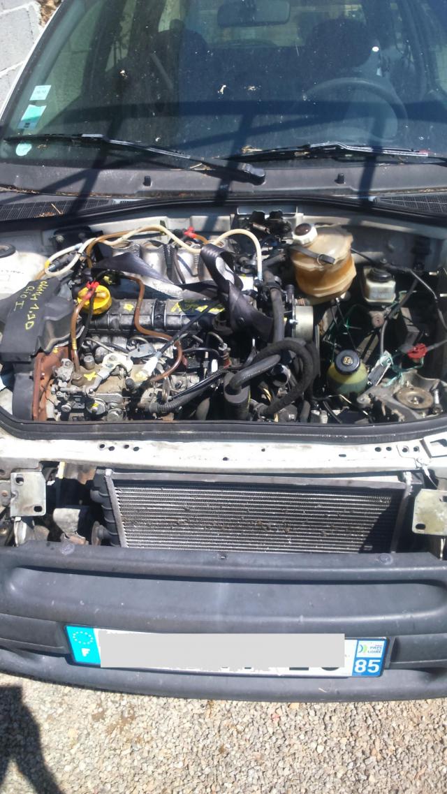

La voiture:
Le moulin plutôt propre:

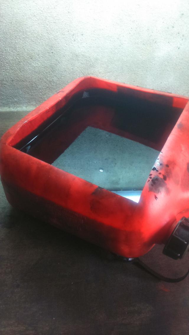

Vidange, bidon de 10 litres presque plein.
Je confirme que l'eau vient avant l'huile lol.

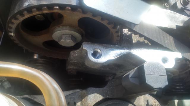

Démontage de la distri:
J'enlève la PI:

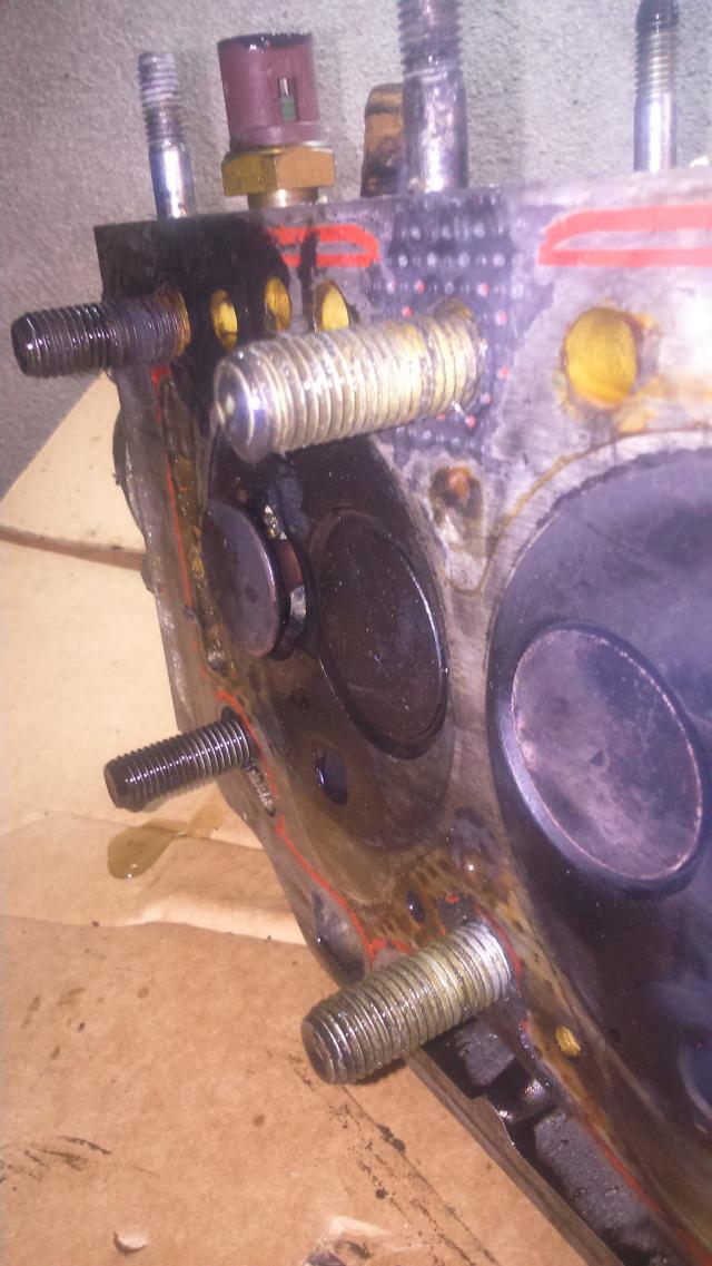

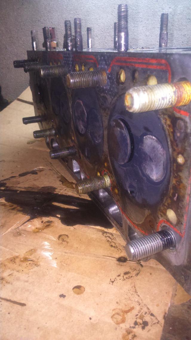

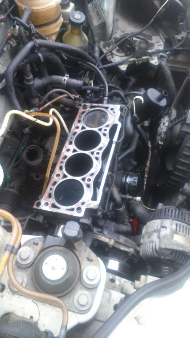

Et je déculasse:
Une vis de culasse n'était pas serré, je l'ai défaite à la main.
Mauvais serrage d'origine? Déformation importante de la culasse?
Toujours est il que les cylindres sont propres sauf un qui a une coulure d'huile dedans.

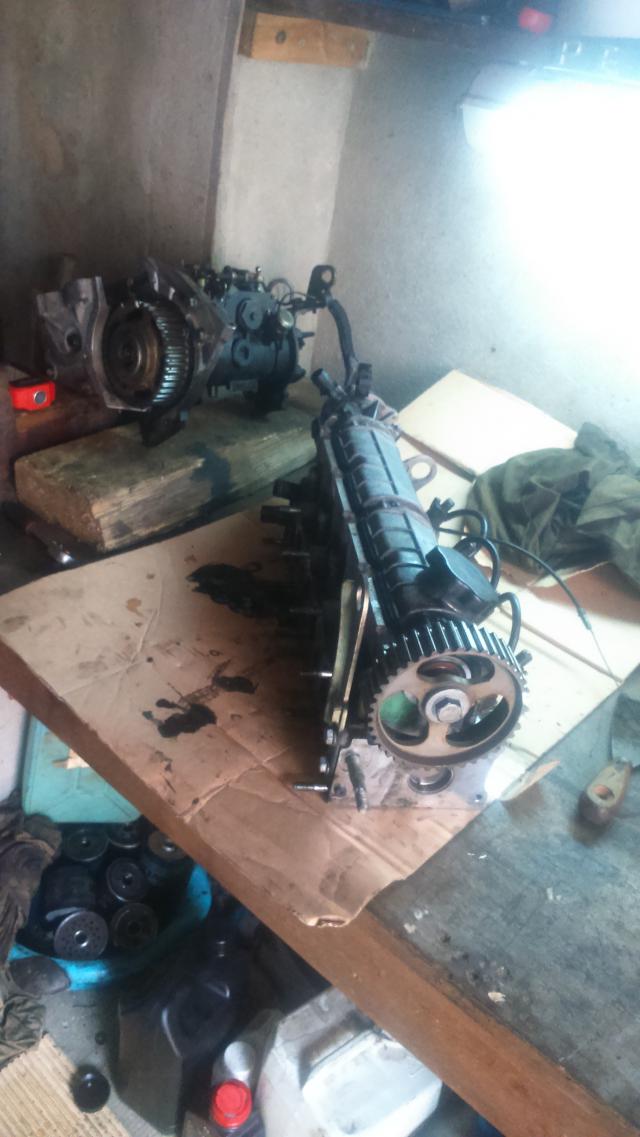

Sur la table de travail.
Catastrophe, deux soupapes restent ouvertes:
Je crois que ça sent la ferraille tout ça. Shocked

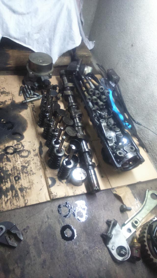

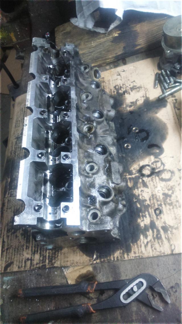

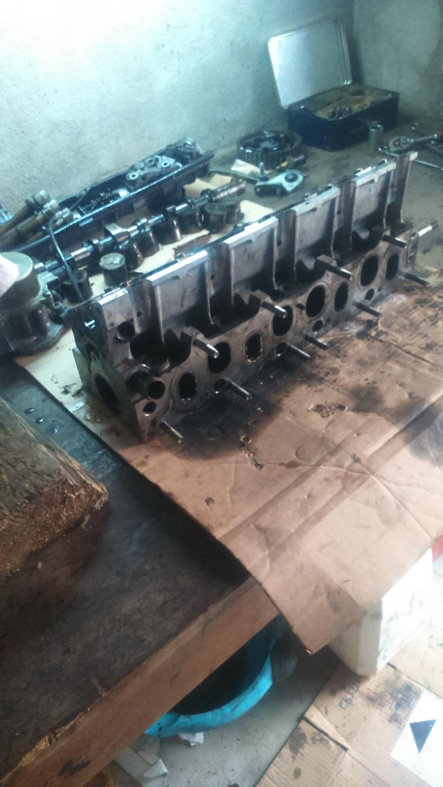

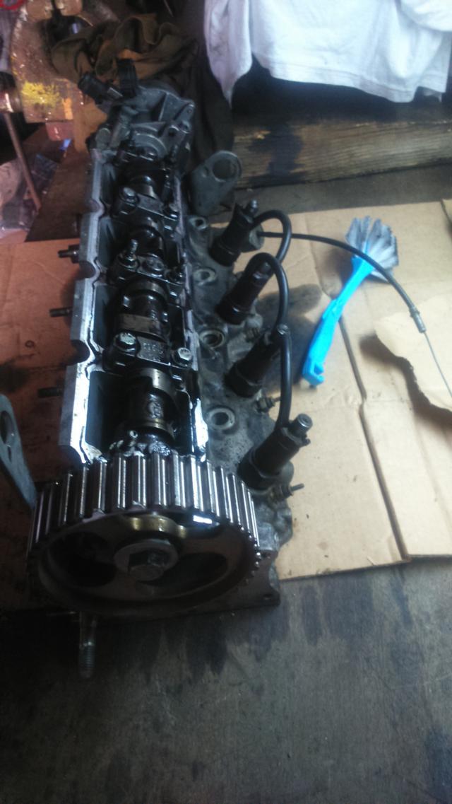

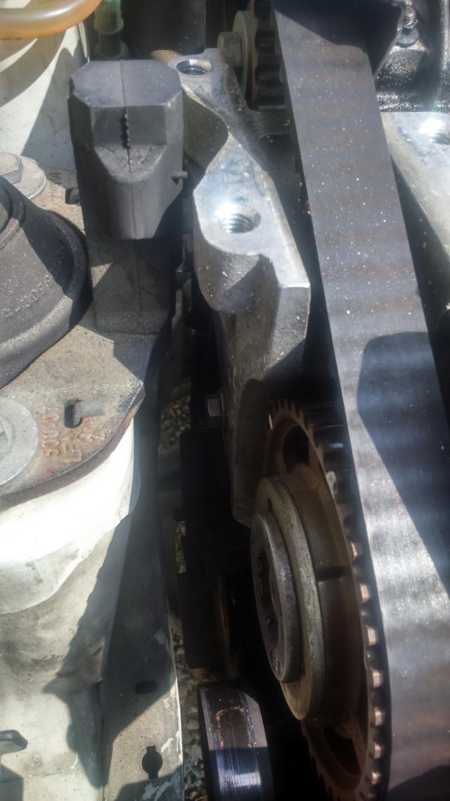

Démontage de la culasse.
Y'a du merdier dans une culasse.

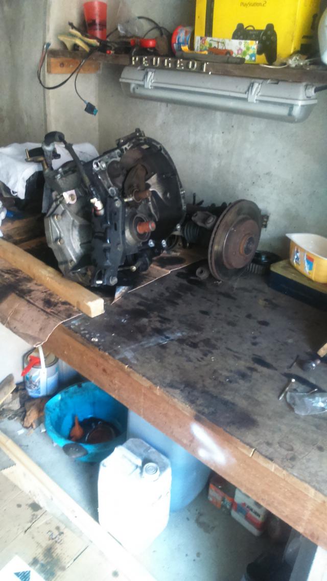

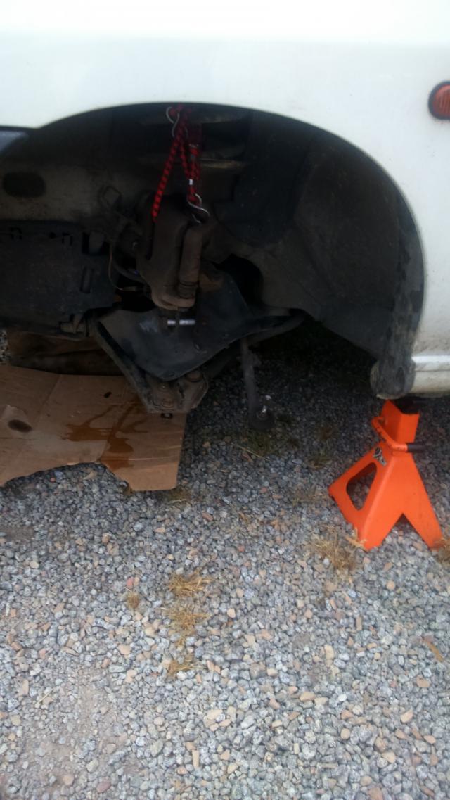

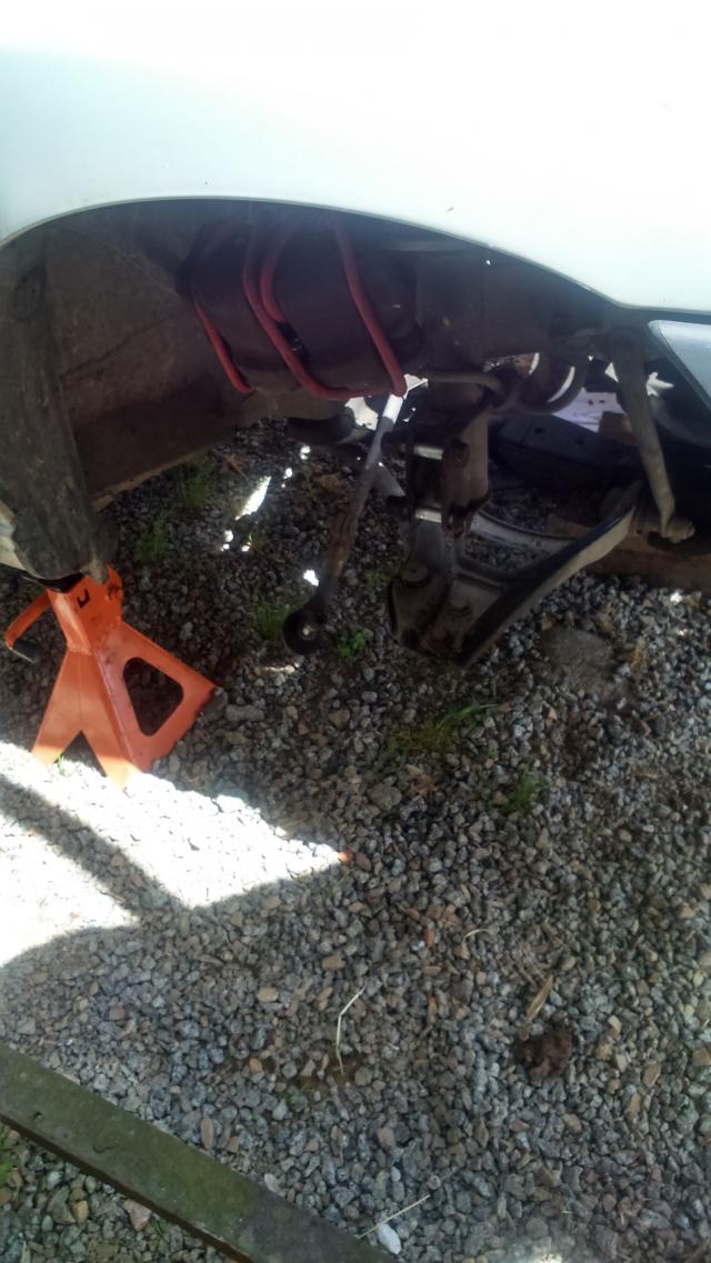

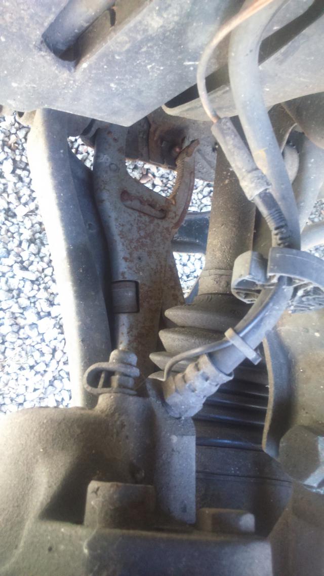

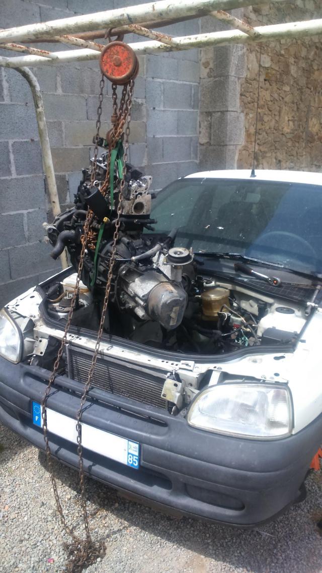

Du coup dépose du moteur à présent, l'écrou de cardan gauche ne venant pas, j'ai décidé de tomber les demi train et oh surprise posé sur un d'eux:
Une belle pince étau FACOM. Mr. Green
Plus de demi train:

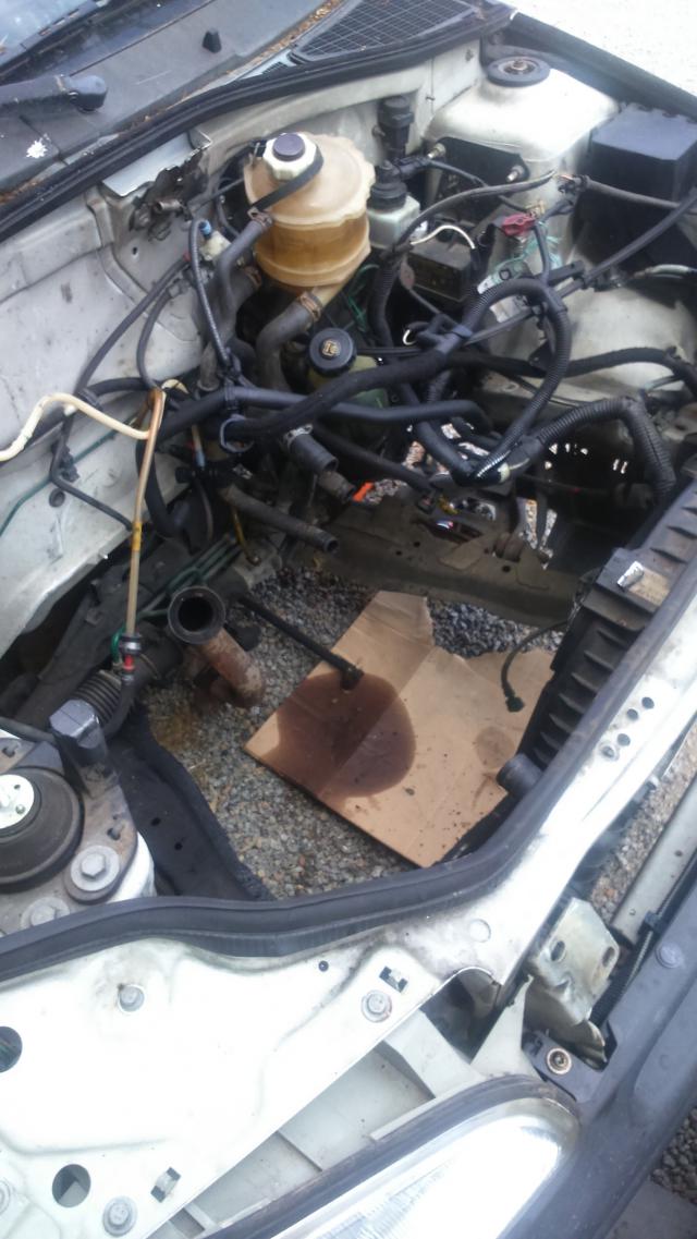

On déboîte l'ensemble:
Un peu de place:

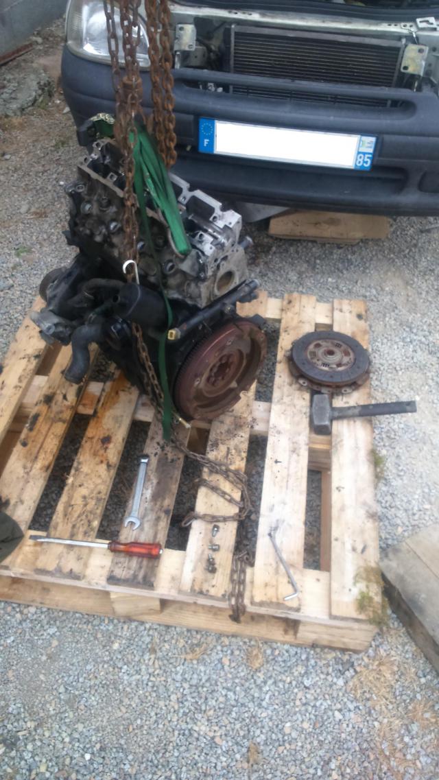

Séparation moteur boite:
Le donneur est arrivé.
La suite très bientôt.

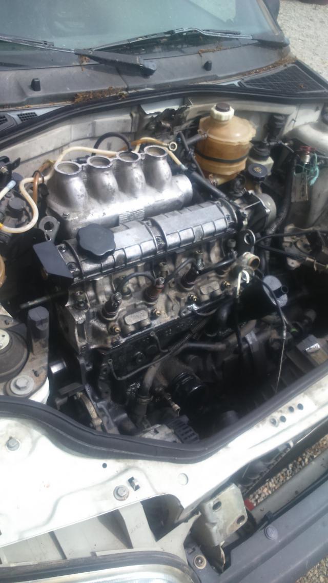

MessagePosté le: Sam 6 Juin 2015 - 21:14    Sujet du message: Clio Chipie 1.9D Répondre en citant

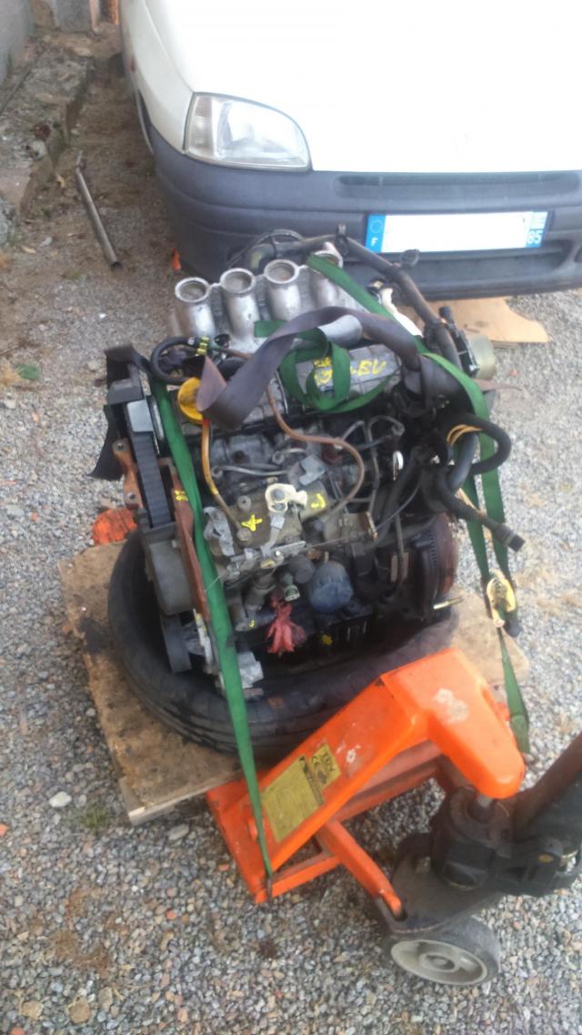

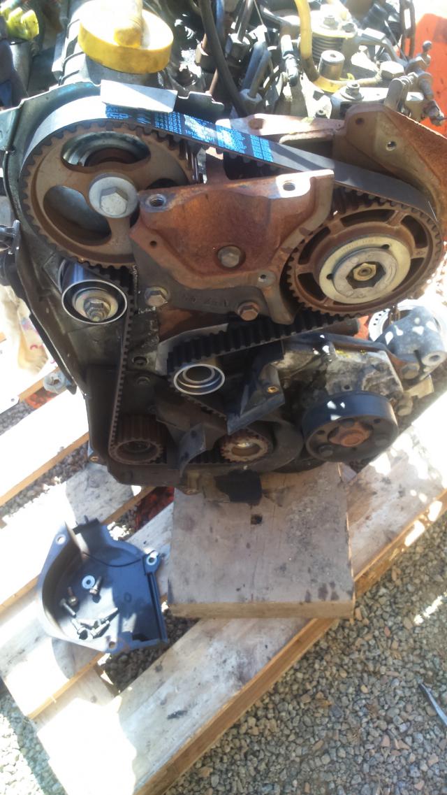

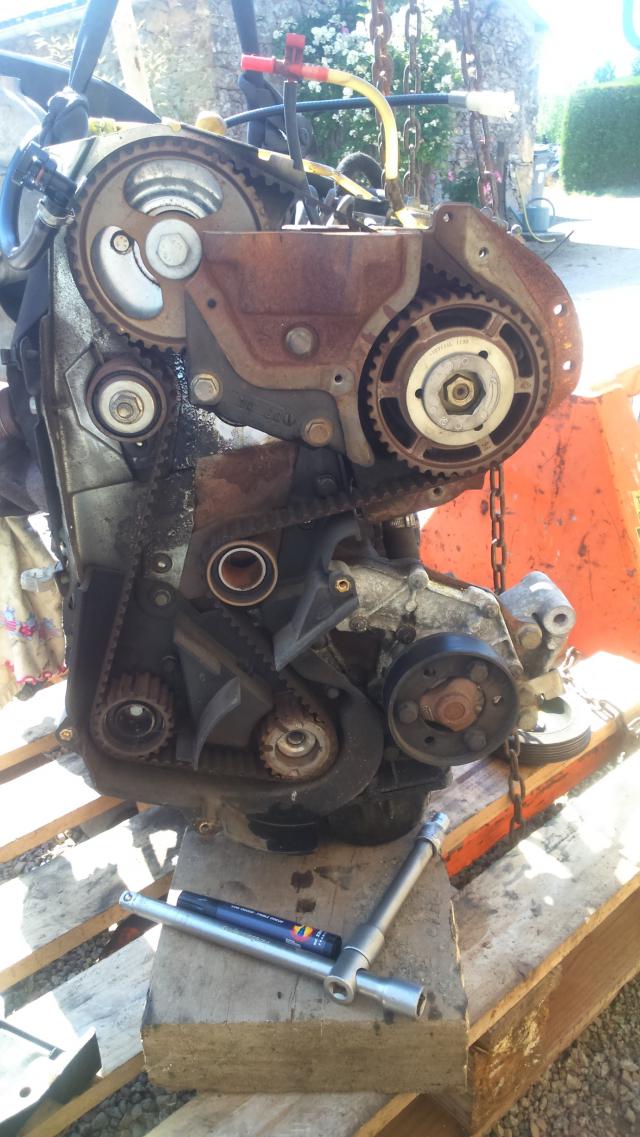

Vieille distrib.
Et la neuve:

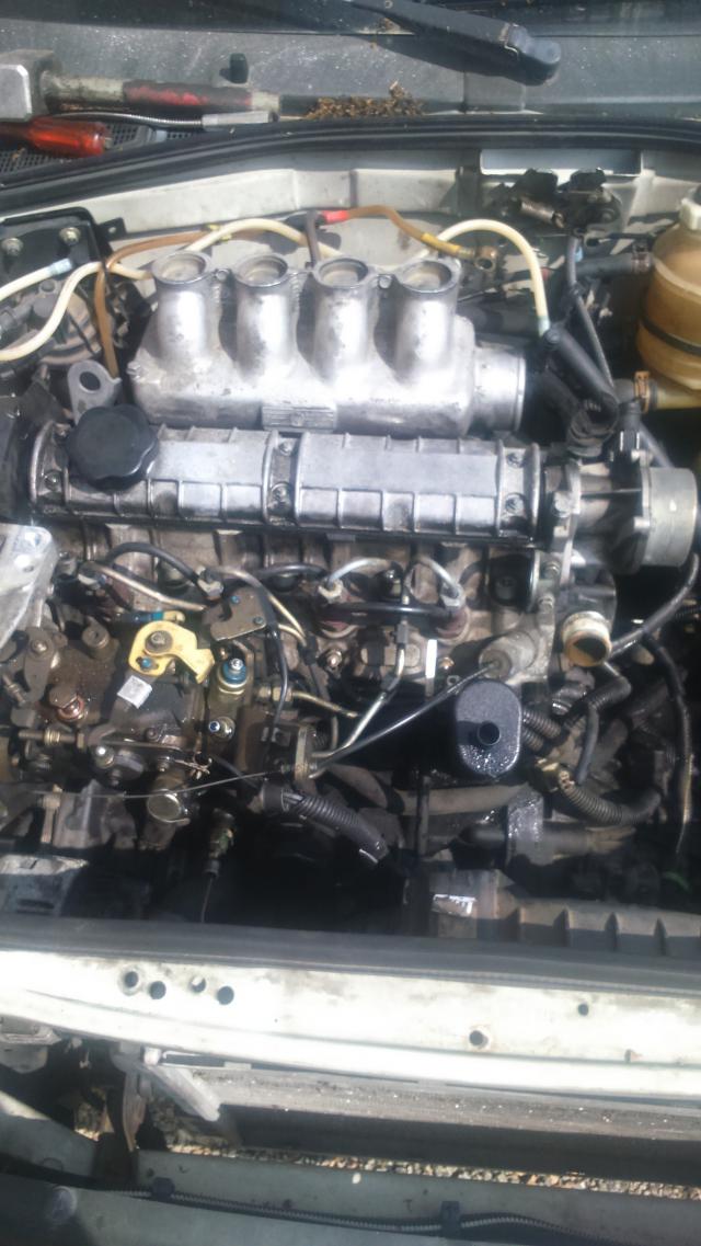

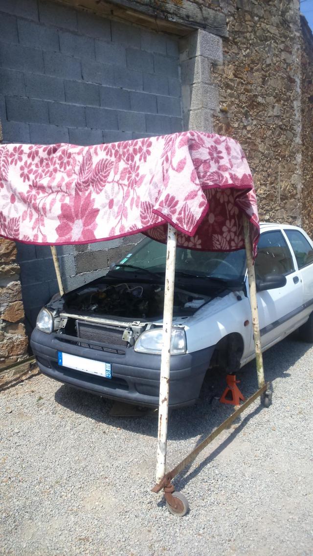

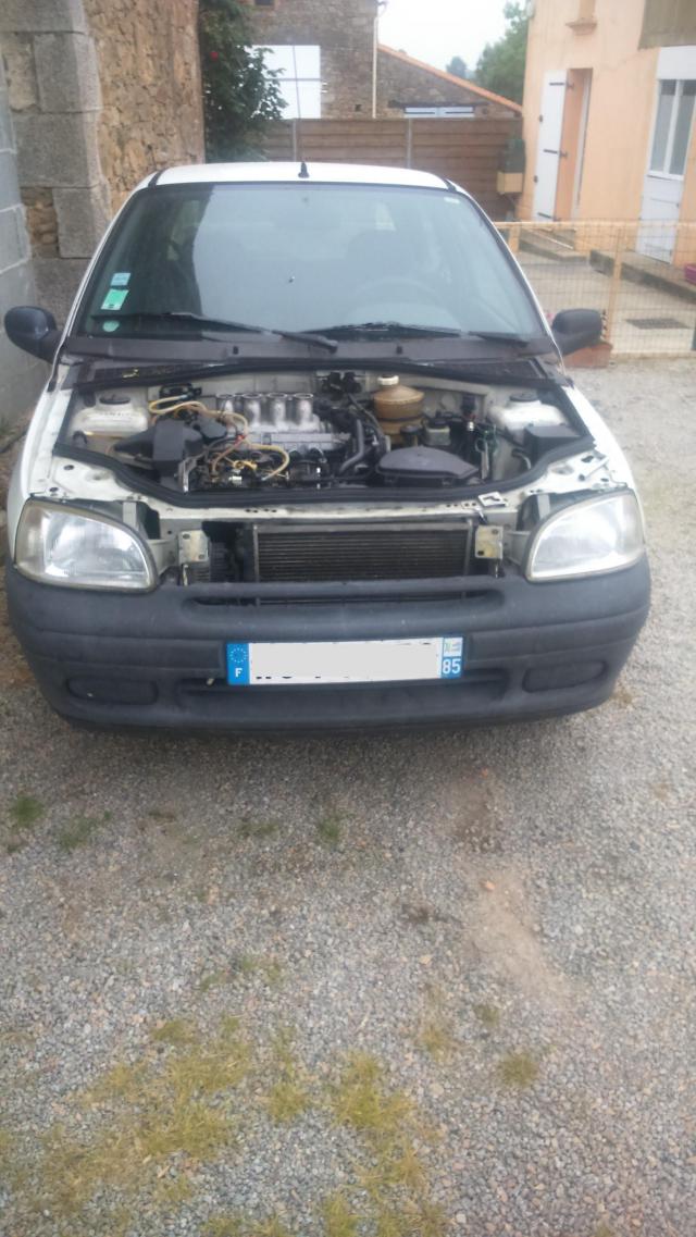

Le moteur est en place:
Une cabane à Momo pour travailler à l'ombre.
Tout est rebranché, j'ai galérer pour rerégler la commande de boite, c'est une misère, c'est vraiment au micromètre.
Il me reste à remonter les deux trains avant, mettre de l'huile dans le moteur et dans la boîte et ça va péter. Okay

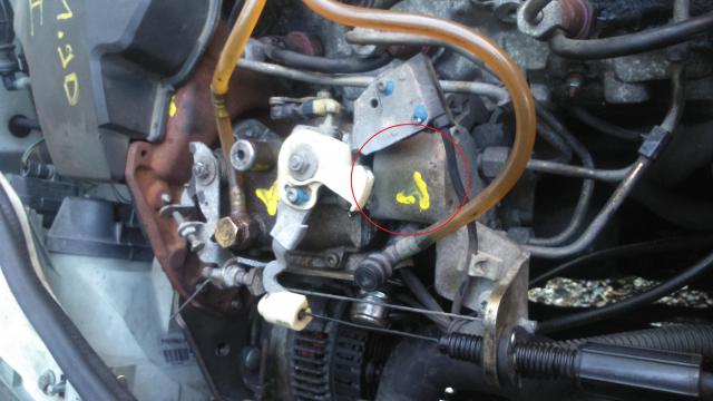

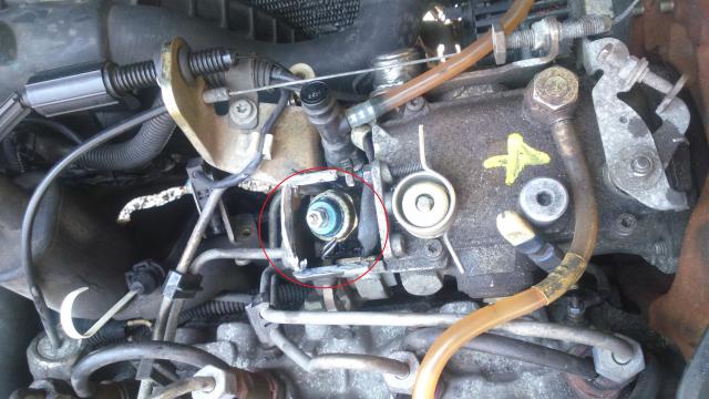

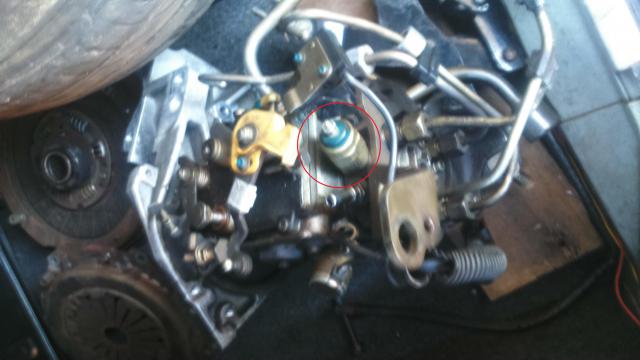

Tout est remonté mais je suis bloqué sur la pompe à injection.
En effet pas de gazole aux injecteurs, donc je la purge, impecc.
Toujours rien.
Je me dis que je vais démonter l'électrovanne sauf que...
Voici celle de l'ancien moteur avec une électrovanne classique.
Et celle du nouveau moulin:
Et ça en plus:
Avec un faisceau mais sans répondant coté voiture car cette pompe à injection est la même que l'autre sauf l'ajout d'électrovanne codée et du blindage sur la pompe à la place de l'électrovanne classique.
Du coup obligé de disquer ce blindage et interchanger les électrovannes.
Renault.

Messages: 5 316
MessagePosté le: Mar 9 Juin 2015 - 06:28    Sujet du message: Clio Chipie 1.9D Répondre en citant
Si mais comme les électrovannes sont interchangeables, je vais découper et inverser les deux.
Moins de boulot, moins d'heures, moins ch****!
Messages: 5 316

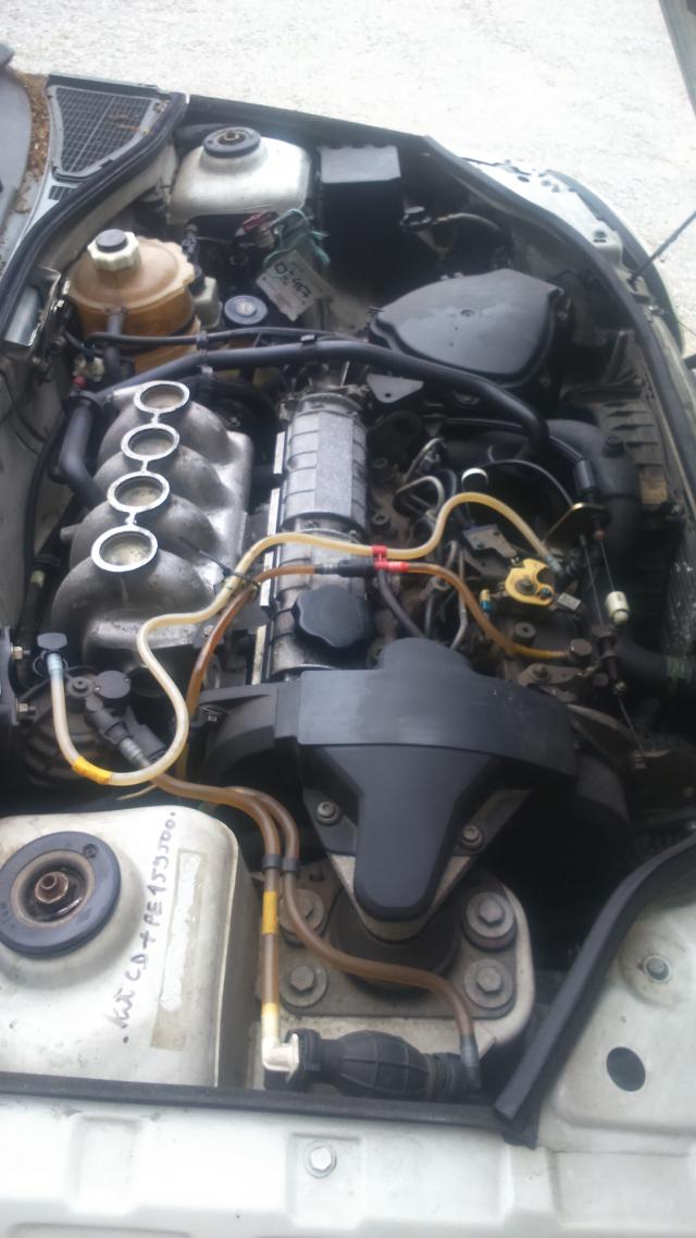

MessagePosté le: Mar 9 Juin 2015 - 21:15    Sujet du message: Clio Chipie 1.9D Répondre en citant
Comme prévu, j'ai viré deux trois trucs puis découper ce qui gênait.
Inversion des électrovannes. Voici la bonne en place:
Après avoir repurgé, un tour de clé et hop elle a redémarré au quart.
Elle est partie pour de nouveaux kilomètres. Okay
