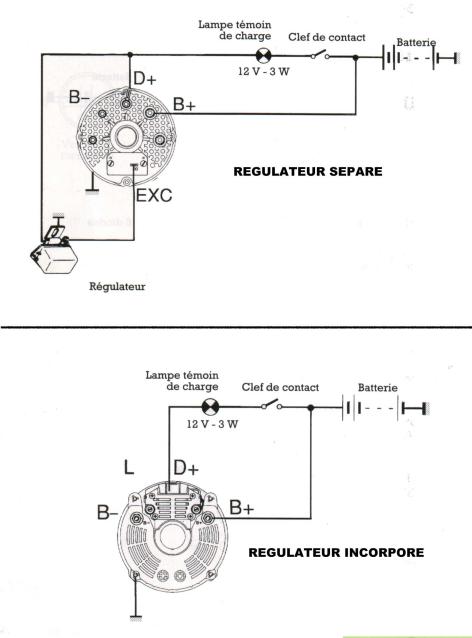

MessagePosté le: Dim 7 Juin 2015 - 09:49    Sujet du message: mon alternateur est il deffectueux ? Répondre en citant
Branchement alternateur
1:avec regul séparé
2:avec regul incorporé
Attention :sur ce plan il manque un fil:en B+ il y a 2 fils un qui va à la batterie et l'autre au démarreur.

Et merci pour les schémas !

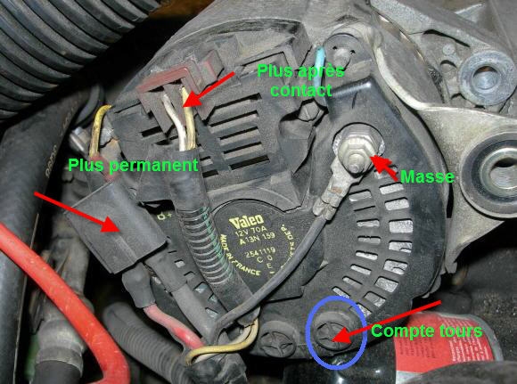

MessagePosté le: Mer 10 Juin 2015 - 22:47    Sujet du message: mon alternateur est il deffectueux ? Répondre en citant
Bonsoir !
ça y est j'ai réussi à faire ces fichues photos !
Là on voit le cul de l'alternateur, le câble en bas à droite est ok, j'étais sur de celui là, mais le reste, j'avoue que j'ai des doutes...
Il y a la tige filetée en haut au milieu qui est effectivement plus grosse que les autres et pour celle là je verrais deux possibilités : un câble qui vient de la borne + de la batterie ou un autre, de la même taille, qui vient d'un faisceau tombant de dessous le tableau de bord. ou les deux ?
(ça collerait avec le schéma que tu a partagé paracels) et il y a la tige en bas à droite, de la même taille que celle en bas à gauche. c'est pour les deux fils de masse ? ça parait un peu olé olé vu comme ça ...
ET il y a une fiche insérée en haut à gauche (voir photo suivante plus clairement) qui est comme inutile ou que sais je, mais qu'est ce que c'est ?)
Ensuite la seconde photo de l'alternateur avec cette fameuse fiche dont je ne devine pas l'importance sans doute .. Smile (vue en contre plongée sauvage, pile au milieu de la photo)

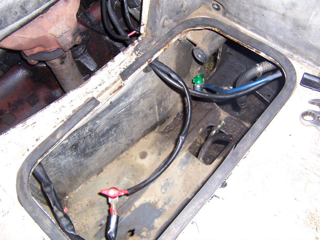

Et enfin les câbles : il y a le faisceau qui surgit de sous le tableau de bord, et un câble noir qui vient du + de la batterie (dans ma main). du faisceau, un câble est déjà ok donc, il est fin et noir et il est fix" sur la tige en bas à droite, et il reste les masses et un câble (rouge) qui semblerait adapté au gros filetage en haut du cul de l'alternateur.
Je pencherais pour brancher le gros rouge du faisceau (mais comment ça s'écrit ?) et le noir de la borne + de la bat sur le gros filetage en haut au milieu de l'alternateur et les masses sur le plus petit filetage en bas à droite.

Messages: 1 757
MessagePosté le: Mer 10 Juin 2015 - 23:57    Sujet du message: mon alternateur est il deffectueux ? Répondre en citant
alternateur avec regul incorpore
polstore
Inscrit le: 22 Oct 2014
Messages: 21
Localisation: paris
MessagePosté le: Jeu 11 Juin 2015 - 01:26    Sujet du message: mon alternateur est il deffectueux ? Répondre en citant
Ok ok merci !!
Je note donc que la fiche mystère, c'est un câble sur ta photo, que pour les câbles à fixer sur la plus grosse tige (+ permanent) j'avais bon et ... que les masses ne sont pas les masses mais .. le + après contact ? et enfin que je n'ai pas de câble de compte tour. Laughing
Si j'ai bon, comment ça se fait que je me retrouve avec deux câbles de + après contact avec des cosses rondes  et pas comme sur ce joli montage sur la photo de paracels (je suis trop jalouse !).
Je vais aller au magasin demain avec la photo pour demander tout ce matériel moi !
Sérieusement, est ce montable sur les vis de ce semble t il caché (à droite sur ma photo) ou bien même sous le cache?
(Que je vais m'empresser d'ouvrir demain pour voir ça Twisted Evil )
Merci encore.
