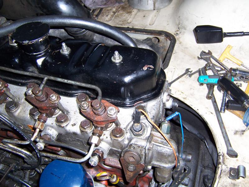

D'abord le fil de sonde culasse que me mettrais bien tout à droite du moteur sur cette photo

Branchement fil sonde et départ à froid.
Le tuyau qui pend, sur cache culbu,tourne le bouchon et fait le pendre vers l'échappement.

Ah merci paracels ! Je vais essayer ça cet après midi.
Pour le fil mystère, j'ai d'un coup l'intuition que c'est le fil de sonde de pression d'huile ! faut que je check aussi ça cet après midi.
(et je vais dompter l'alternateur Smile )
Reste la durite ... sur ce tuto de camargais, que j'utilise beaucoup (de même que l'autre tuto de shinta), la durite est pas mentionnée sur le démontage (la blanche là, sur la photo 2, qui pendouille vers le pot Smile )

C'est la durite de reniflard qui tombe vers le sol cote échappement.
Le fil de pression d'huile se branche sous le filtre à huile,je sais plus la couleur.
Je viens de revoir le post de camarguais il y a tous les branchements que tu as besoin,seule petite  différence c'est un j9.

Excuse si je demande beaucoup de précisions, mais tu veux dire qu'elle ne se fixe pas quelque part en particulier ? Elle tombe juste ?
Tu es une mine toi en tout cas !!! Si tu te sens trop exploité ignore moi hein !! Smile
Messages: 1 275
MessagePosté le: Jeu 11 Juin 2015 - 11:52    Sujet du message: remontage laborieux Répondre en citant
C'est bien ça. Elle tombe juste et n'est reliée à rien à l'autre bout.
