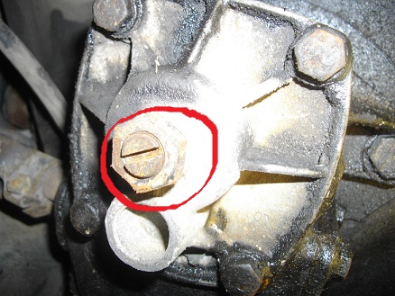

 Par contre je ne capte comment je peux contrôler le niveau d'huile de direction, c'est l'écrou entouré en rouge qu'il faut dévisser?

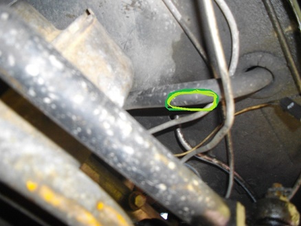

J'ai repéré une durite usée par un frottement, c'est quoi cette durite? Je crois que ça fait partie du servo frein. J'ai entouré en vert, l'endroit où c'est usé.

Non cette vis est le réglage de ton boitier, ne pas toucher si pas besoin.
Ta durite usée vient bien du master vac, protège là et écarte un petit peu les tuyauteries sans forcer de manière à ce que ça ne frotte plus, si vraiment elle est attaquée change la.

C'est la vis de réglage du porte galet,ou vis de réglage de l’engrènement,ne pas toucher comme dit tiken, sauf si trop de jeux.
Devant le boitier en haut il y a un vis ,tu mets de esso gear gp 90 ou une autre huile  de la meme qualité,quand ça dégueule c'est plein.

C'est une vis carré tu peux pas te tromper. Okay
