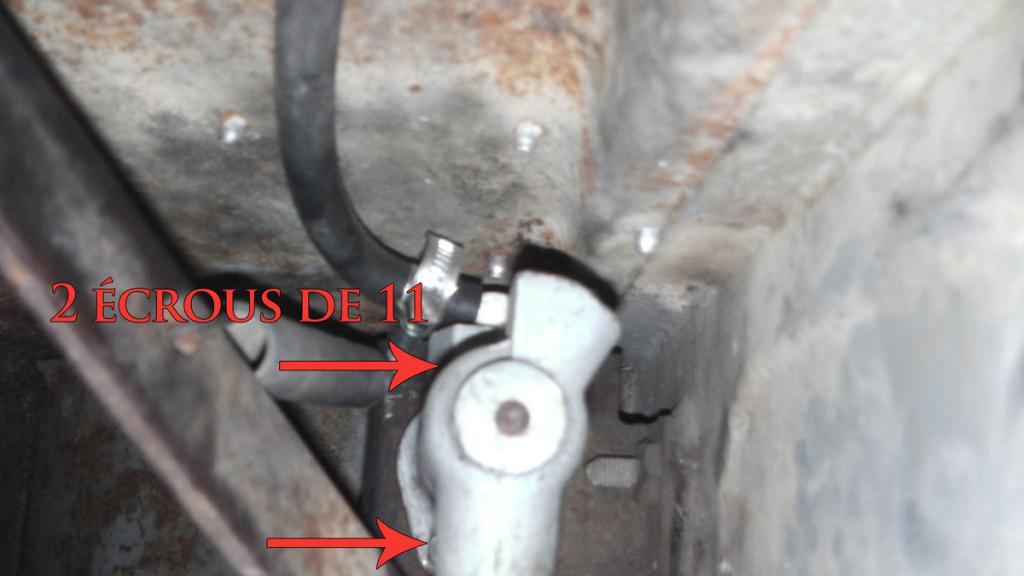

C'est assez simple mais l'accès est vraiment très contraignant (surtout pour accéder aux écrous de 11 de l'émetteur d'embrayage).

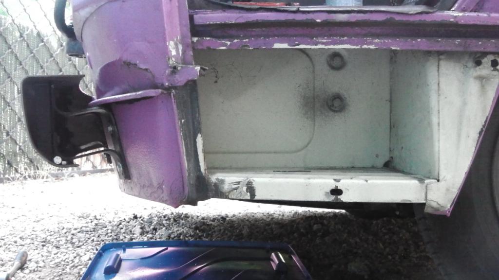

Le pédalier tient sur 4 boulons de 13 qui sont vissés directement dans des pas de vis. Donc pas de contre écrou à aller chercher!!
Pour desserrer les deux premiers, ils faut enlever la garniture du marche pied :

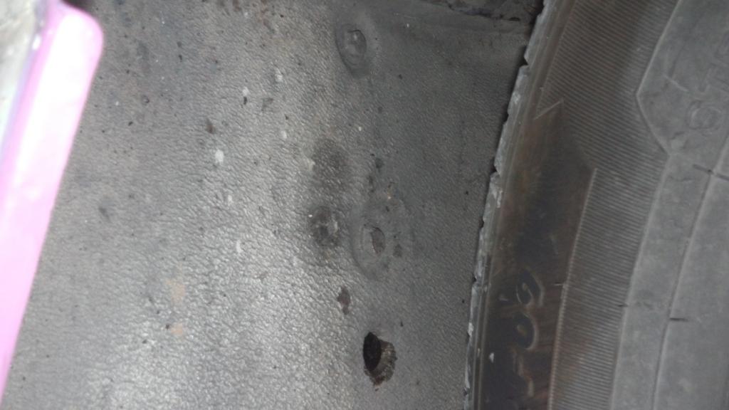

Ensuite, il faut déloger les deux boulons qui sont dans le passage de roue. On tourne un peu les roues à droites pour ne pas avoir à l'enlever.

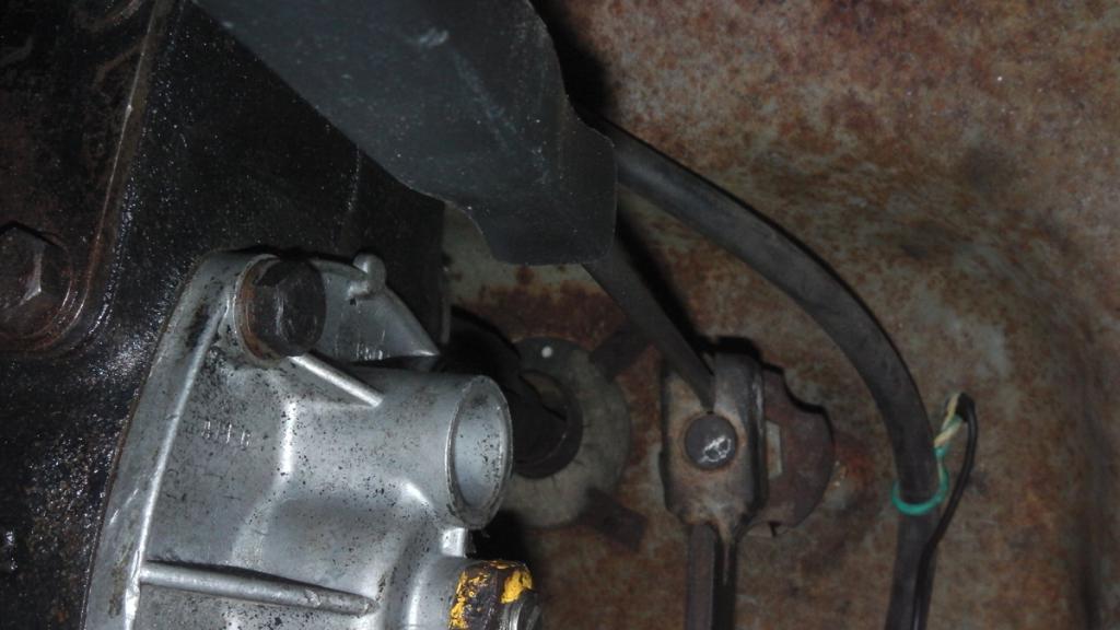

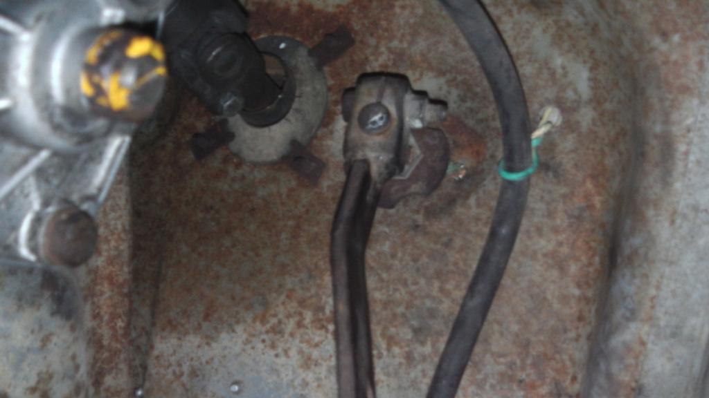

Enlever le boulon qui joint la pédale au pédalier, c'est du 13 aussi. On retire le ressort de rappel pour s'enlever un contrainte.
On utilise un tournevis pour écarter la fourche et faciliter l'extraction
Vous pouvez aussi enlever entièrement l'émetteur d'embrayage tout de suite si vous arriver facilement à dévisser les écrous (celui qui est en haut est un vrai salopard, l'angle pour le faire tourner est quasi nul) OU débloquer les boulons tant que tout est en place pour finir ensuite . Pour ma part, j'ai aussi suspendu l'émetteur d'embrayage à un fil de fer par un petit trou dans le plancher (qui était déjà là), pour ne pas avoir à intervenir sur le système de liquide de frein.
l'émetteur vu de face:
voilà ! le gros du travail est réalisé. Enlever tous les 4 premiers boulons qu'on a préalablement débloqués, finissez d'enlever l'émetteur du pédalier si ce n'était pas déjà fait. On fait surtout attention à ne pas tirer ou couder la durite de liquide de frein qui arrive dans l'émetteur !
