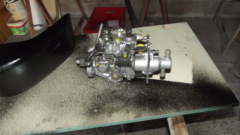

J'ouvre un nouveau sujet pour ne pas polluer le tuto de réparation de la pompe à injection.
Comme on a pu s'en rendre compte grâce à Paracel, j'ai une pompe un peu particulière sur mon J. Un Bosch dont voici des photos :
A noter que c'est une pompe de turbo : le téton sur le haut est une arrivé de surpression de turbo via l'admission, mais qui n'a jamais été branché dans mon cas. et ça marchait plutôt bien! Des fois on comprend plus rien!
là j'ai refait la bague d'accélérateur ainsi que le joint d'axe d'accélérateur. J'ai attaqué le nettoyage du couvercle et je tente de remettre le joint neuf mais c'est super dur! Il semble vraiment devoir être bien comprimé pour rentrer dans la gorge. Quelqu'un a une technique (j'ai chauffé le joint à 50 C° pour l'assouplir un peu mais peu concluant).

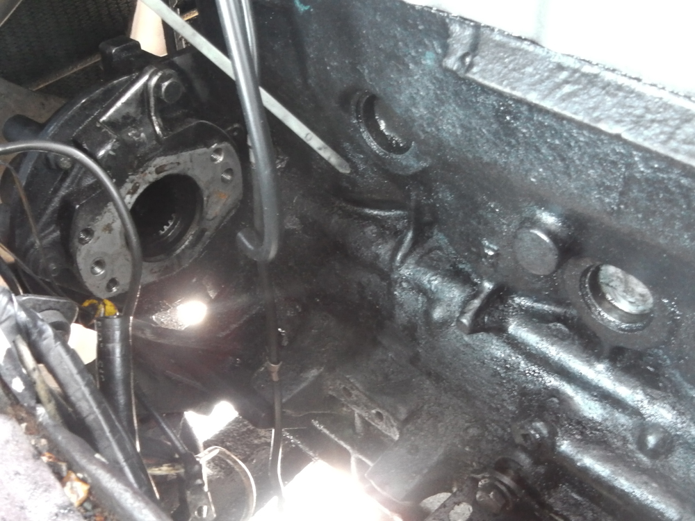

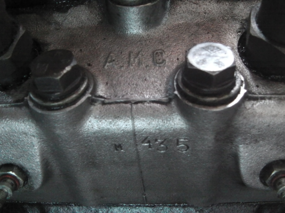

J'ai donc un pb pour identifier le moteur sur lequel est monté cet PI. Après un bon décrassage (tout était vraiment dégueux depuis que je l'avais c'était l'occaz' d'un bon clean de la culasse). Pour le nettoyage j'ai retiré le circuit de préchauffage.
je ne sais pas si l'emplacement de la PI peut aider à l'identification
J'ai l'impression qu'un bloc moteur + pompe a été monté ou alors du rafistolage! Une idée de ce qui est monté dans mon J ????? Merci la compagnie!

Cache culbu.. différent après 1983 sur 2,5 et 2,1 à cause de la pompe à vide.
Il est comme cabossé sous la pompe à vide pour pouvoir le rentrer facilement.
Voila la pompe bosch que TIKEN avait monté sur le j9,c'est une pompe qui monte sur 505 ou p4 de l'armée ,c'était sûrement un stock récupéré à l'armée
ou tombé du camion.

Pour les moteurs indenor sous les injo sur le bloc est inscrit le type de moteur.
P 157= 2,5
P 138= 2,3
P 131=2,1
