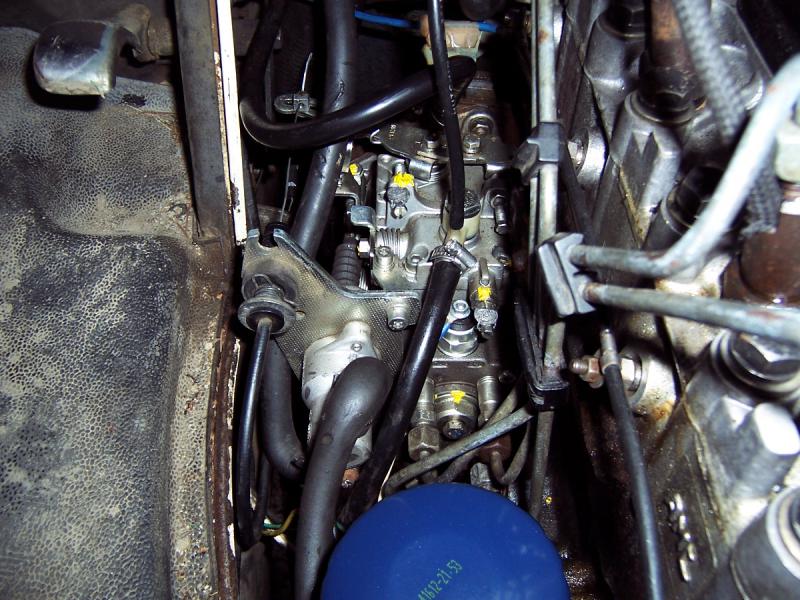

En partant de chez moi le câble d'accélérateur s'est cassé au niveau de la "retenue" .
ça se trouve facilement ? En fait c'est le joint + coulisse qui a lâché suite à une accélération!

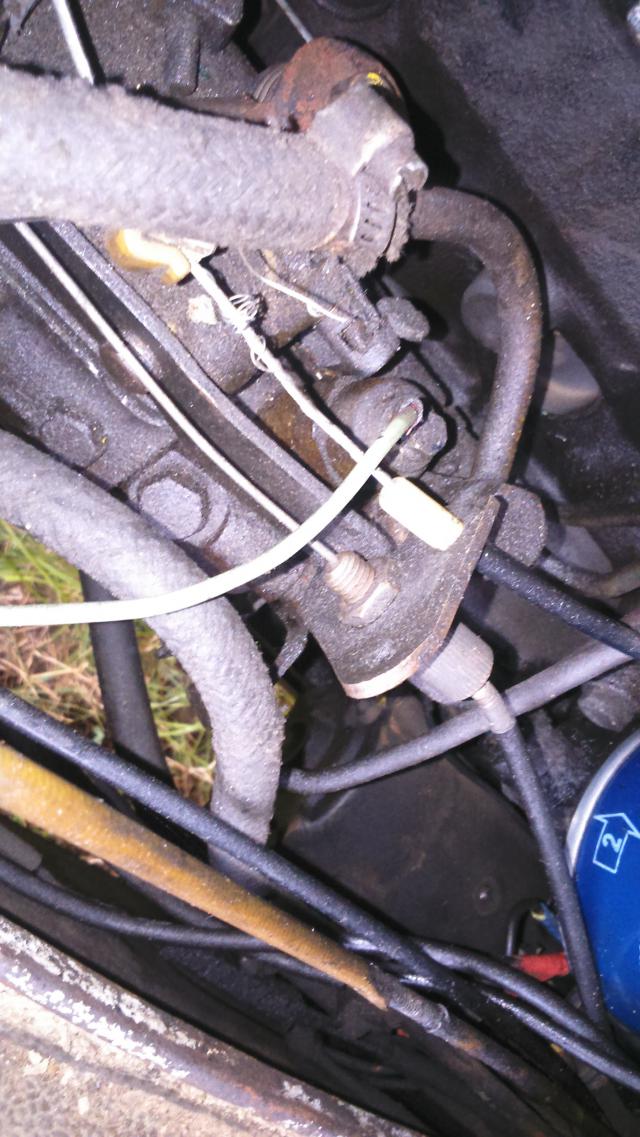

Bah moi j'ai calé un câble de frein de vélo à bout large.
Pense à bien le graisser pour qu'il coulisse bien dans la gaine. Okay
Qu'est ce tu appelle joint + coulisse?

le câble que tu vois sur la photo, le noir, passe dans l'anneau. Sur cet anneau est monté une grosse cale en caoutchouc, genre joint, qui reste fixé à l'anneau et qui permet de coulisser ... mais je comprend pas bien le système je vais regarder ça demain matin plus en détail!

Yep, je te prendrais une photo de mon montage demain mais normalement t'as en effet une entretoise en caoutchouc entre ta commande et ta butée ou passe le câble.

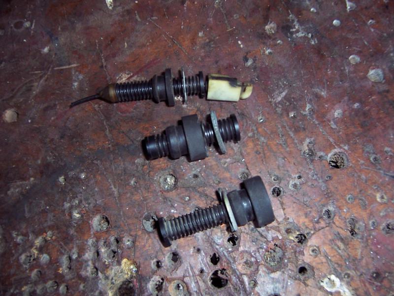

Sur ta bosch le montage doit être  comme ça
Ces pièces se trouvent sur n'importe quelles 205,bx ou 505 à la casse.

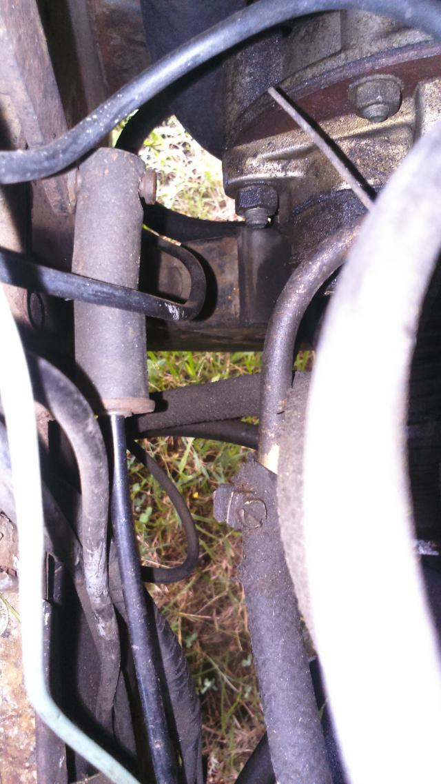

Voici mon montage, le câble qui passe dans la gaine est un câble de frein de vélo, comme tu peux le voir je dois le changer ,ça fait juste que depuis l'année dernière que j'ai le neuf dans la boite à gant.
