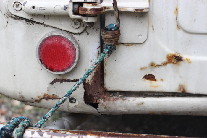

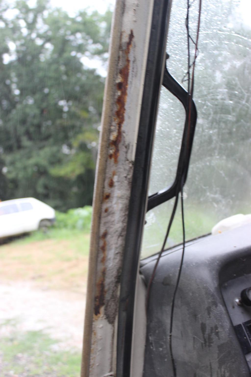

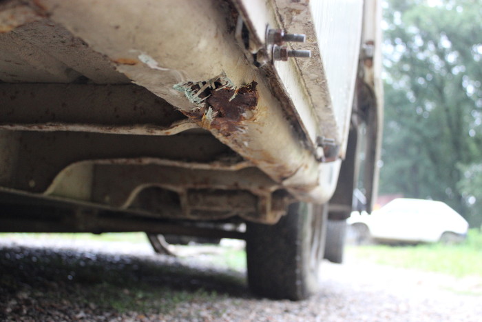

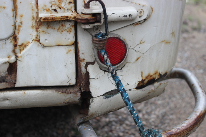

Les points de rouilles

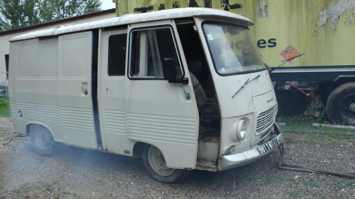

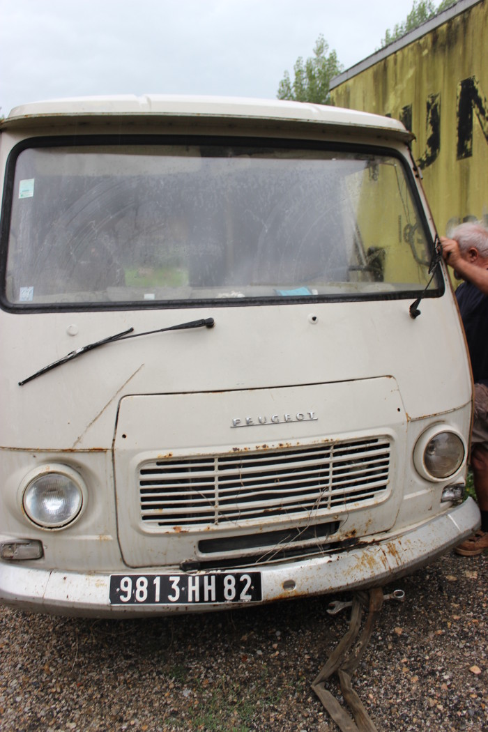

Le JJ général :
Voilà ! Tout est dit!

Beaucoup trop de rouille , tu va soit te ruiner ,soit pas avoir les moyens ( financier ou technique ) de la traiter , et il va pourrir !
Même si il te le donnait , ce serait trop chaud , car bcp de taf dessus !

Pour la rouille non ,pas un pansement sur une plaie ouverte !
Le cul du J est pourri , rongé par la rouille , le bas de caisse pourri aussi , et déjà bidouillé à la choucroute , mais repourri par dessus , la flotte a dû rentrer dedans , et s'il est partiellement bon ( grâce à la résine ) , la tôle derrière peut être rongée sur plusieurs centimètres !
