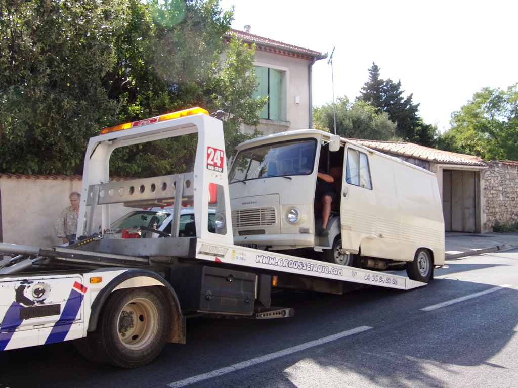

Moultes recommandations quant à l'usage du véhicule, j'ai bien cru qu'on allait jamais le remettre en route... 4 ans d'arrêt et il est parti direct, après avoir fait rougir la salière

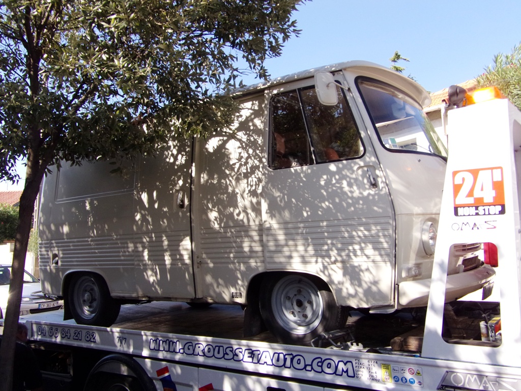

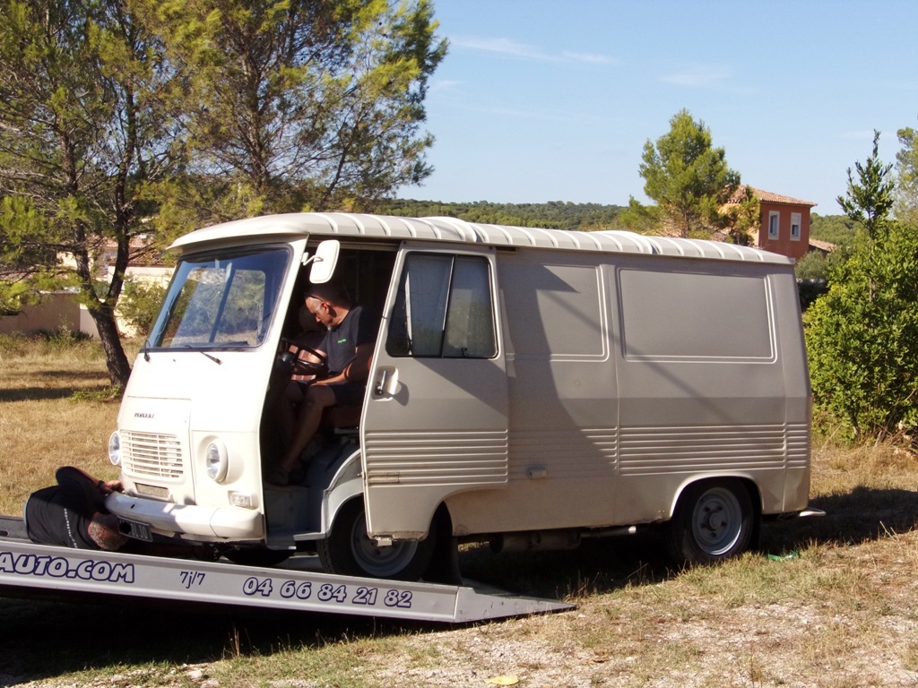

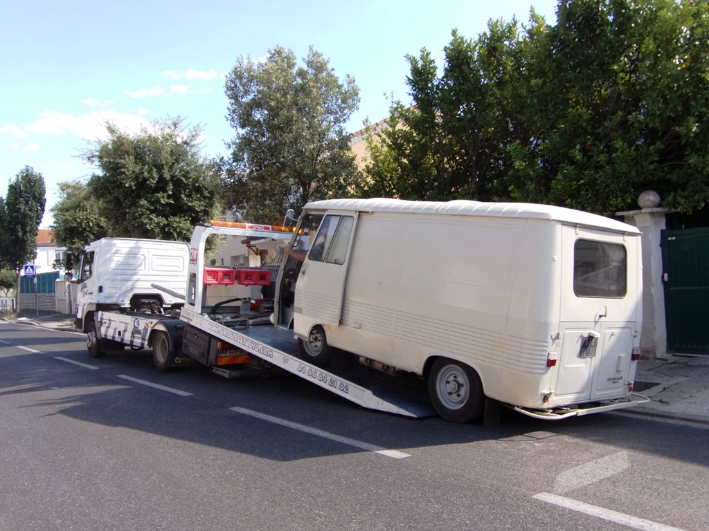

Freins arrière un peu bloqués, ça va demander une petite révision. La condition pour le débarrasser était qu'il parte sur dépanneuse PL, même s'il aurait pu faire la dizaine de km en roulant. On a donc procédé :
Peu importe le voyage pourvu que l'horizon soit vaste

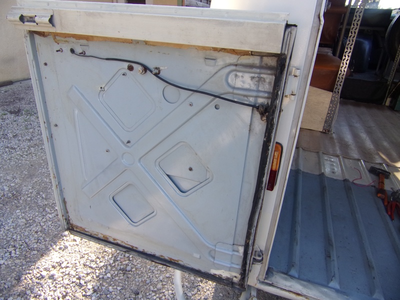

J'ai d'abord réglé ce problème de coulissement de portes, rien de plus agaçant quand ça coince...:
Les galets sont comme neuf, mais trop large pour les vis, donc ça glisse et ça ne roule pas... Faute de mieux,je bricole une entretoise supplémentaire:
