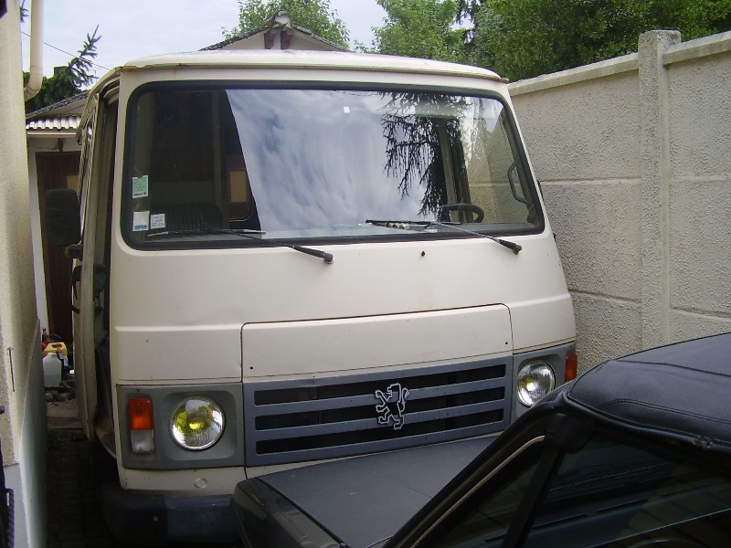

Voila mon J9.
Acheté avant les vacances en RP pour pouvoir déménager un certain nombre de choses en province avant mon déménagement.
Pas vraiment un coup de cœur mais plutôt une opportunité....Il est assez propre dans l'ensemble mais a besoin de soins mécanique et carrosserie, les ouvrants latéraux et arrière sont assez abîmés et la rouille commence à pointer son nez...

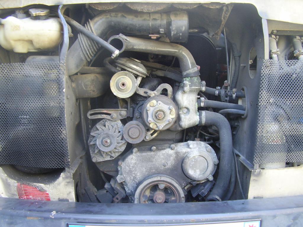

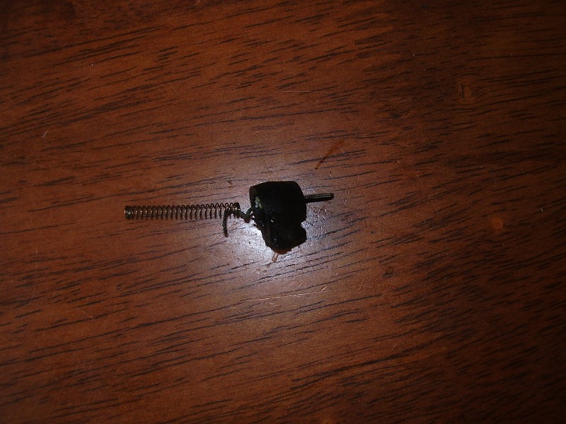

J'ai tout redemonté car je me suis aperçu que mon ventilo ne fonctionnait pas correctement, après analyse, la poulie débrayable ne fonctionne pas et j'ai bien du jus qui arrive sur le charbon, par contre quand j'ai voulu enlever le charbon impossible, j'ai forcé un peu et le plastique m'est resté dans les mains gnéééé...
ça commence à faire beaucoup de vices cachés je trouve lol
Du coup j'ai remonté mon ventilo en marche forcée en attendant de tout remettre comme d'origine.
Messages: 5 794
MessagePosté le: Mar 15 Sep 2015 - 15:23    Sujet du message: Mon chameau qui boit trop Répondre en citant
Plus qu'à trouver un charbon montage d'origine, souvent le charbon est soudé au ressort de poussé et inclus dans le plastique.
Si on essaye de le démonter il casse souvent.
golfone
Inscrit le: 29 Juin 2015
Messages: 79
Localisation: ile de france
MessagePosté le: Mer 16 Sep 2015 - 14:41    Sujet du message: Mon chameau qui boit trop Répondre en citant
Je comprend pas où se place le ressort par contre?
Messages: 5 794
MessagePosté le: Jeu 17 Sep 2015 - 19:13    Sujet du message: Mon chameau qui boit trop Répondre en citant
Sous le charbon.
