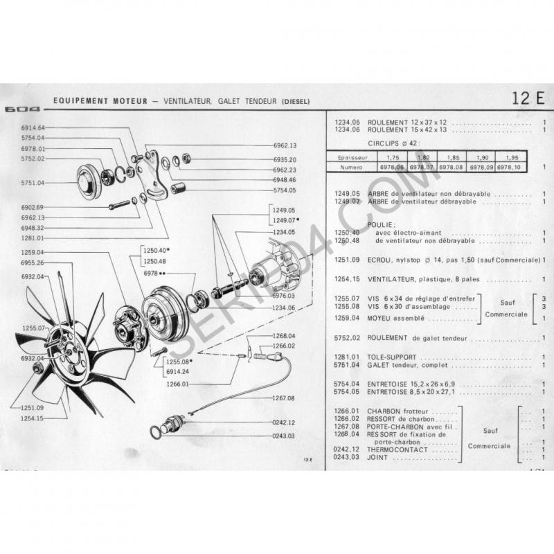

Autrement si tu veux remettre l'origine voilà un dessin:

Je vais peu être effectivement employer cette méthode car j'ai besoin du J9 d'ici peu de temps quitte à revoir le problème par la suite, dans l'immédiat je vais redémonter le radia car je commence à avoir des doutes sur le calorstat (je trouve que les durites chauffent bien vite lors de la montée en température), je ne serai pas étonné qu'il soit naze voir même qu'il n'y en ai pas.
Sinon pouvez vous m'indiquer quelles pièces il faut changer pour l'électro aimant?

ça marche, par contre si vous pouviez m'indiquer quelle pièce à changer dans la poulie débrayable pour pouvoir le remettre d'origine un jour, ce serai cool Wink
Messages: 1 769
MessagePosté le: Mar 15 Sep 2015 - 22:16    Sujet du message: Fonctionnement du ventilateur Répondre en citant
http://www.serie04.com/fr/refroidissement/1999-porte-charbon-1.html
http://www.serie04.com/fr/refroidissement/2001-clips-de-porte-charbon-1.htm…
http://www.serie04.com/fr/refroidissement/1992-xxxxx-1.html
