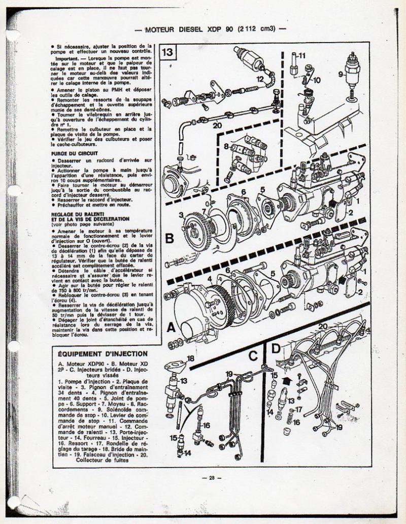

Salut Adrien.
La ref que tu donnes correspond à un 2,1L.
Le diagramme étant le même c'est possible de la monter en théorie,mais la distribution entre un 2,1 et 2,3 n'étant pas la même une à chaîne 2,3 l'autre à pignons,2,1.
La fixation de la pompe nécessite des modifs.
Si tu peux trouver une pompe xd2p d'origine soit
roto diesel  R 3443 f541 jusqu’à n° de série 4.016.001 ,puis R 3443 f 781 après ce serai mieux.
Fixation B:xd2p
A:xdp90

Pour Adrien,appele ce n° il s'appelle christian ,c'est un spécialiste des j, il pense que ta pompe de 2,3 n'est pas morte une simple révision chez un dieseliste et ça repart pour un tour.
Pour la pompe du 2,5 ça monte selon lui mais tu n'aurais pas les bons réglages ,un débit trop fort.
Je crois que Franky en a monté une sur le j de wolfhound.
