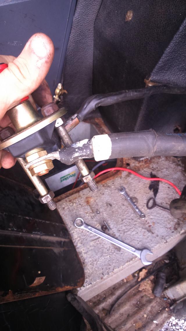

Bon voilà c'est fait, coupe circuit installé et ça marche, ça coupe vraiment tout...
Je verrais dans deux trois jours si la batterie est déchargée.^^

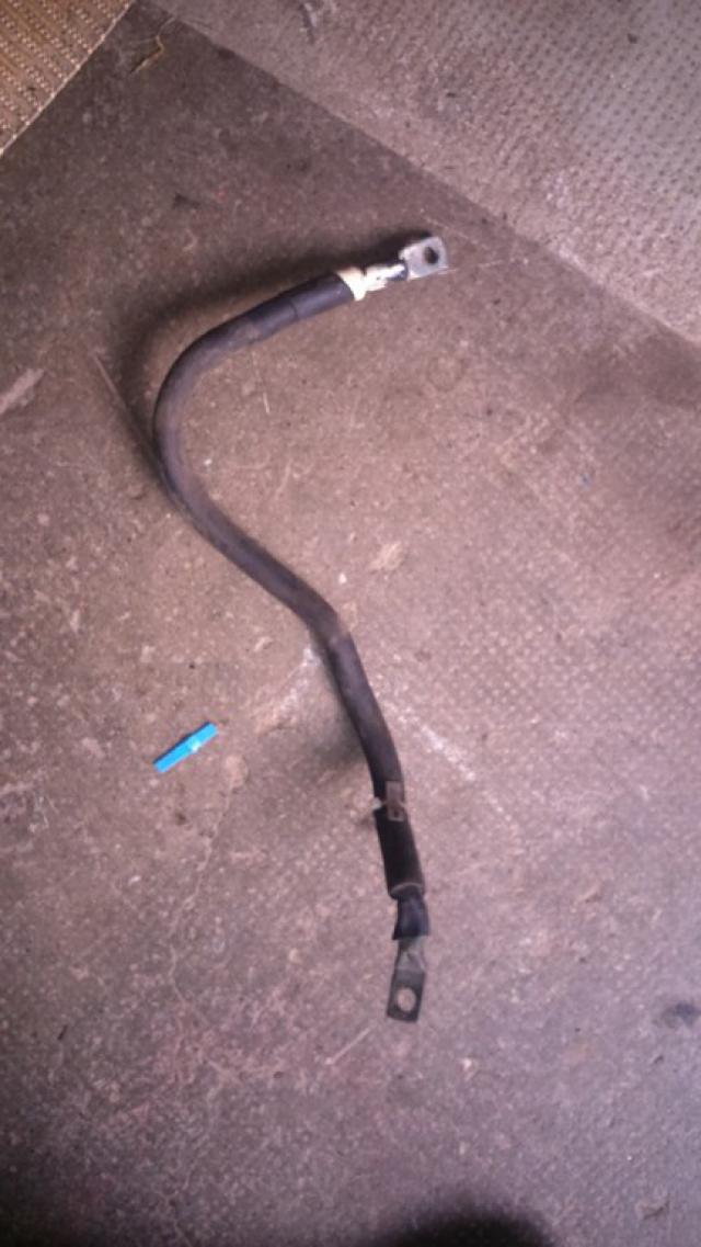

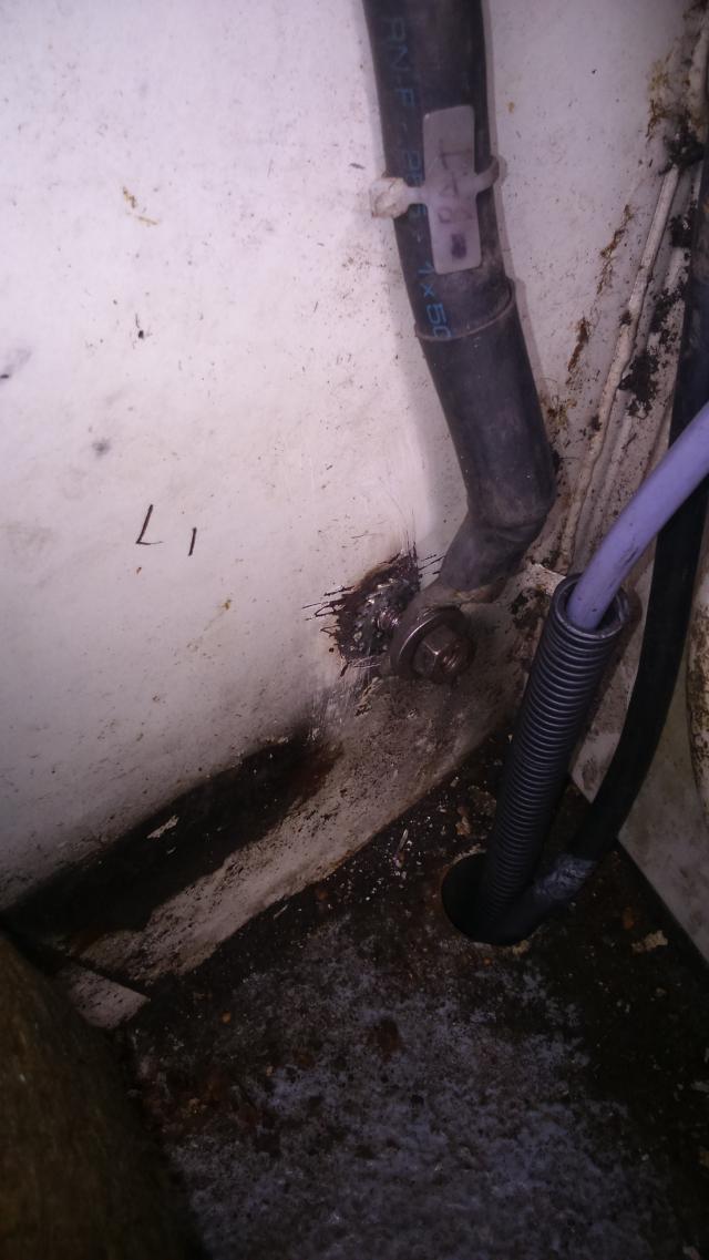

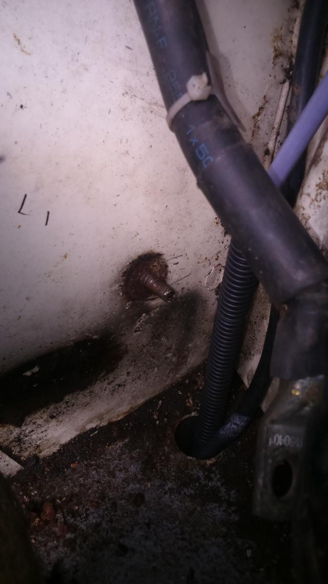

D'abord, trouver un deuxième câble de masse:

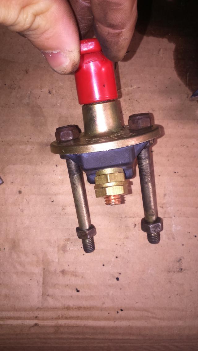

Préparer la fixation du coupe batterie.
J'ai utilisé deux vieux goujons pris je ne sais sur quelle voiture:

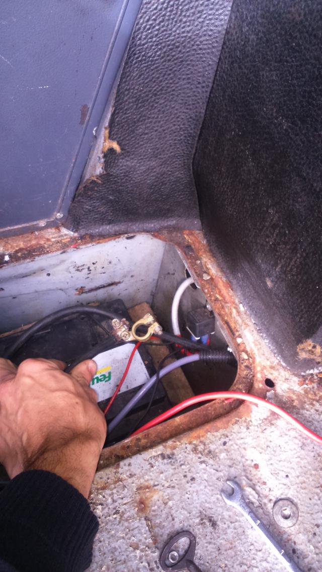

Débrancher la cosse négative de la batterie:
Débrancher la masse du chassis et la brancher sur un pôle du coupe batterie.
Brancher le deuxime câble de masse sur le deuxième pôle.
Je présente l'ensemble pour voir ce que ça donne:

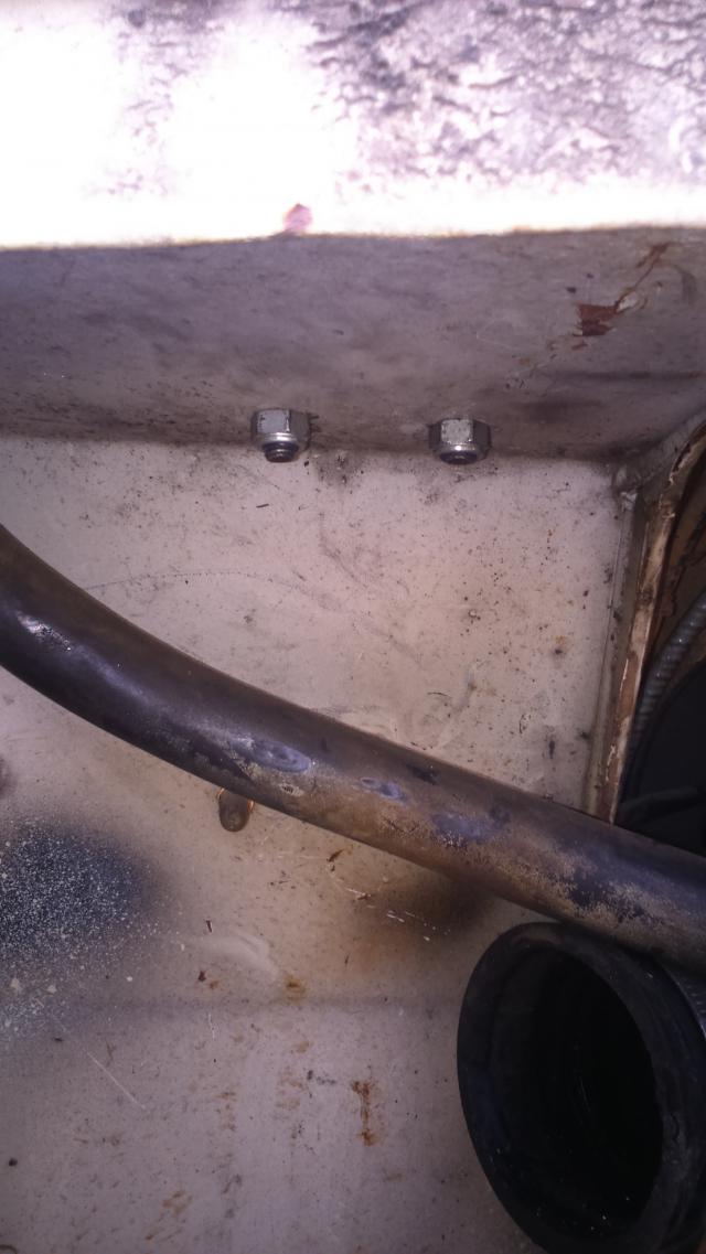

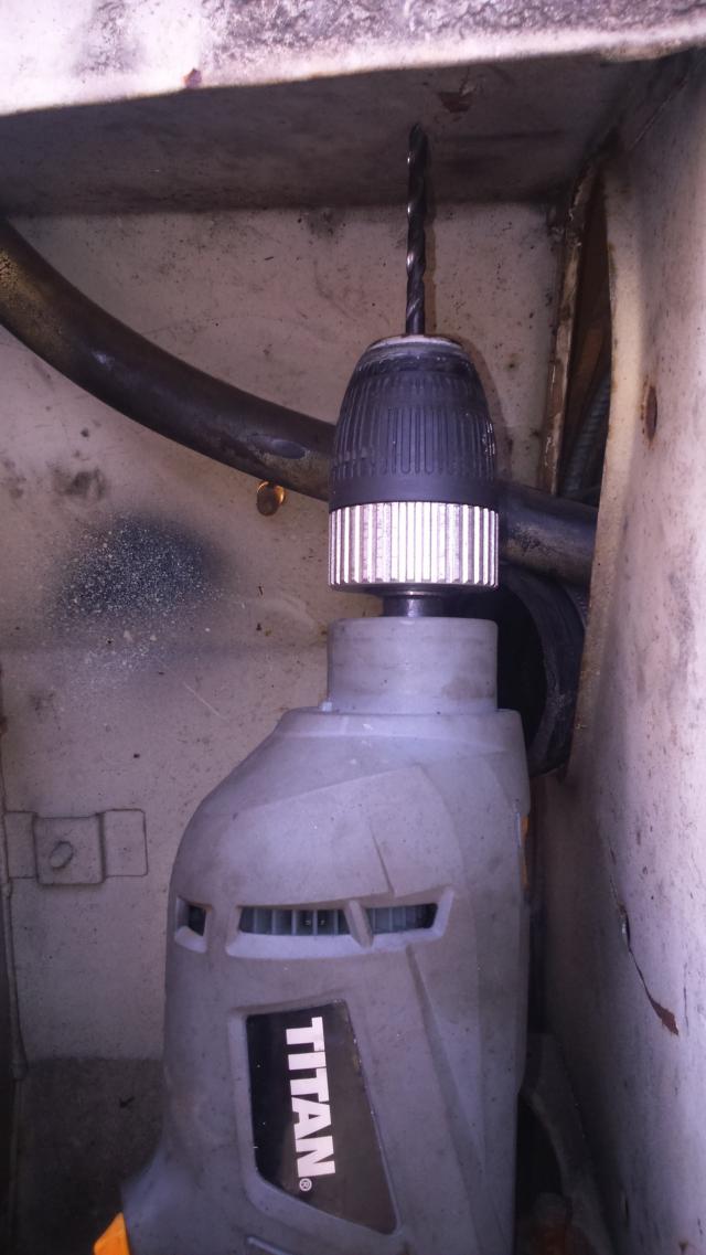

J'enlève le filtre à air, et après avoir mesuré l'entraxe de fixation et l'emplacement du coupe batterie, je perce ma tôle de l'autre coté.
Je fixe mon coupe circuit:
Dernière étape, gratter la merd* pour rendre la masse conductrice et mise en place des rondelles.
Rebrancher la cosse sur la batterie et en route. Okay
