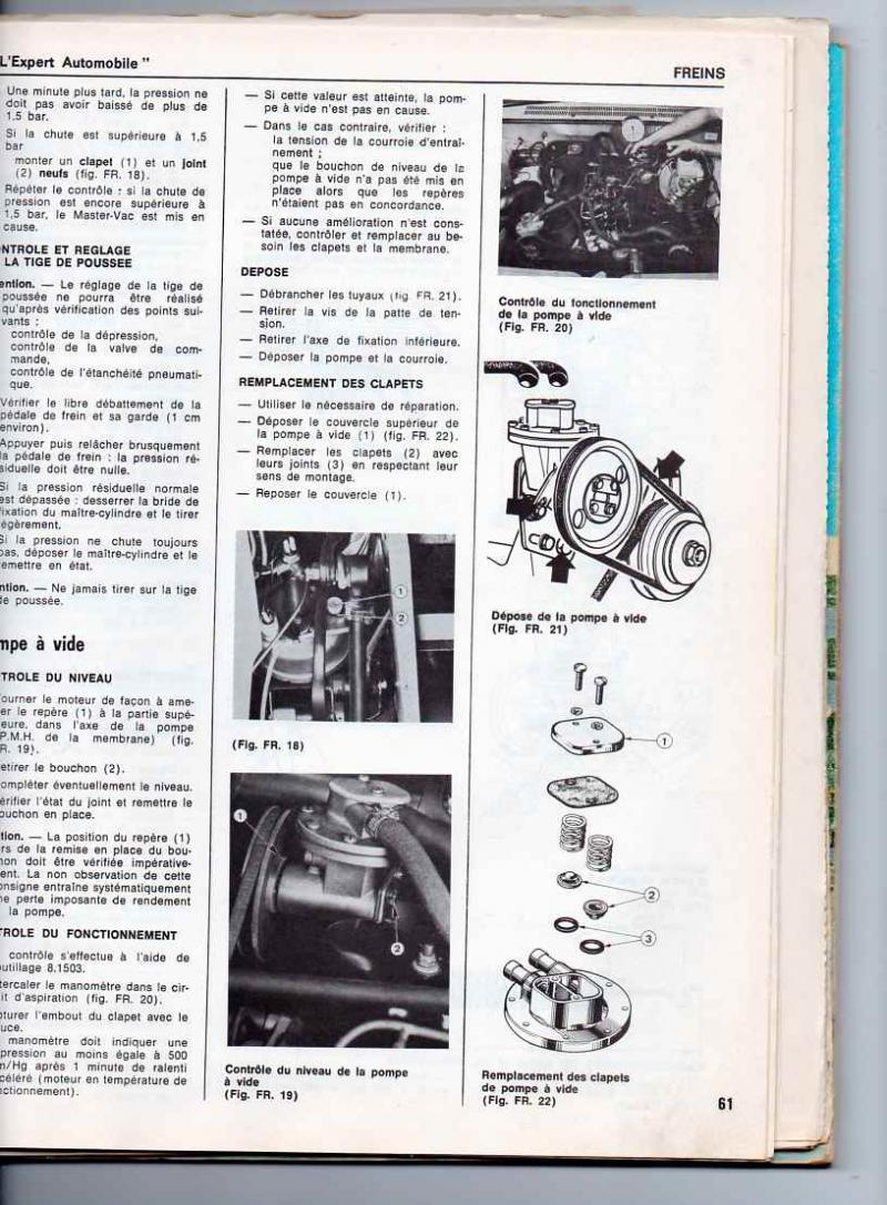

MessagePosté le: Mar 12 Avr 2016 - 16:29    Sujet du message: Pompe a vide Répondre en citant
Faire de la mécanique sur internet c'est pas une solution,il faudrait que tu connaisse un gus qui t'aide près de chez toi.
Sur la dernière photo:pompe à vide j9 1er modèle  (figure 19)
n° 1 :réglage ,aligner les 2 repères la membrane est au pmh
n °2: vis de remplissage d'huile
L'autre solution tu en trouves une d'occase en bon état et tu la changes en rebranchant bien les tuyaux au bon endroit et c'est reparti pour un tour.
