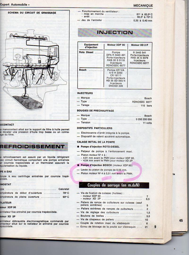

MessagePosté le: Mar 17 Nov 2015 - 23:15    Sujet du message: Huile moteur diesel Répondre en citant
C'est pour ça que tiken, z6p et moi lui avons conseillé de la 15w40 minérale toute simple achetée en super marché.
Il a été démontré que sur d'anciens moteurs l'utilisation d'huile très performantes nuiraient plutôt aux moteurs anciens, du fait d’additifs qui nettoyaient le moteur et par là même bloquaient les canalisations d'huile.
Ces déchets, gommes, boues, graisses se déplacent et vont boucher le filtre à huile ou la canalisation qui lubrifie la culasse.
L'huile passe à travers le vilebrequin par des trous minuscules, pour lubrifier les coussinets de bielles et palier.
Schéma de graissage :
