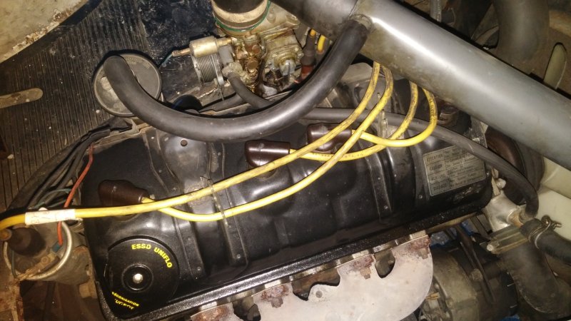

Avec les photos du moteur (voir plus bas), les spécialistes me diront bien de quelle motorisation il s'agit ? Car j'en suis bien incapable.

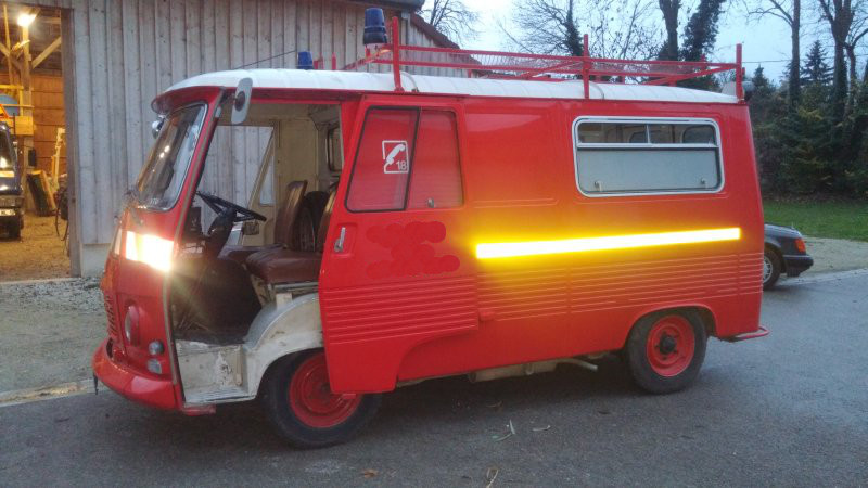

Javais laissé le flash, les bandes réfléchissantes ont fait leur boulot
La rouille est quasi absente de la carrosserie.
Défauts sur la carrosserie :
- aucune clé du véhicule n'est disponible, on le démarre avec un bouton qui tourne
- la portière latérale coulissante se déboîte : il manque au moins une glissière au bas de la porte.
- je n'ai pas réussi à fermer la portière du chauffeur lors de l'essai, j'ai donc fait l'essai la portière verrouillée en position ouverte

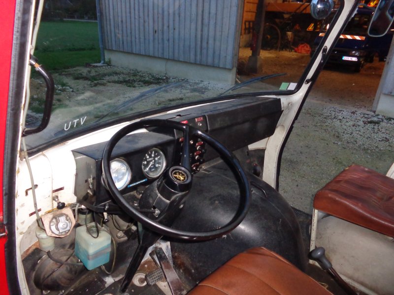

Ouf ! Le volant est celui que je recherche, je le préfère au plus moderne (celui des 504).

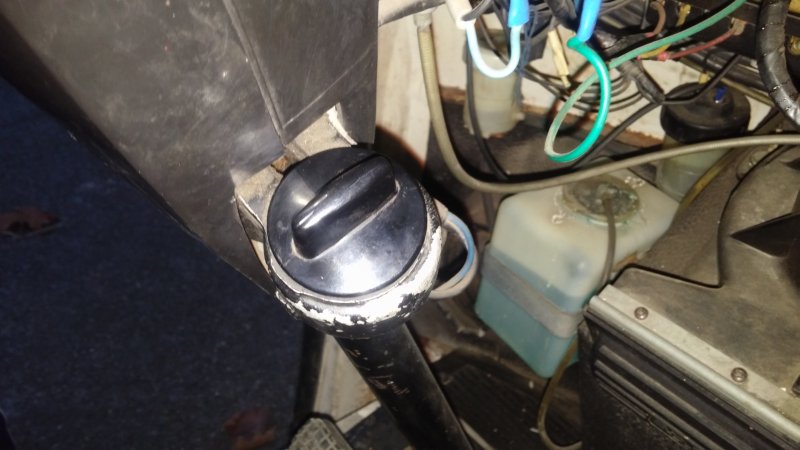

La "clé-bouton" de démarrage :
Est-ce que tous les modèles pompier ont ce type de système pour démarrer ?

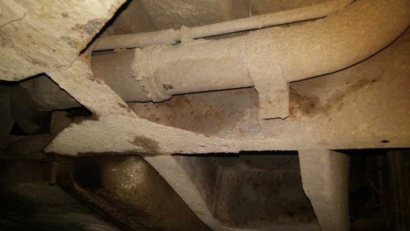

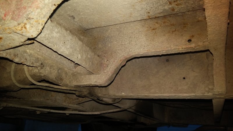

Les dessous ont de la rouille "superficielle", rien ne m'a semblé alarmant de ce côté là, mais je n'ai pas pu le regarder sur un pont :

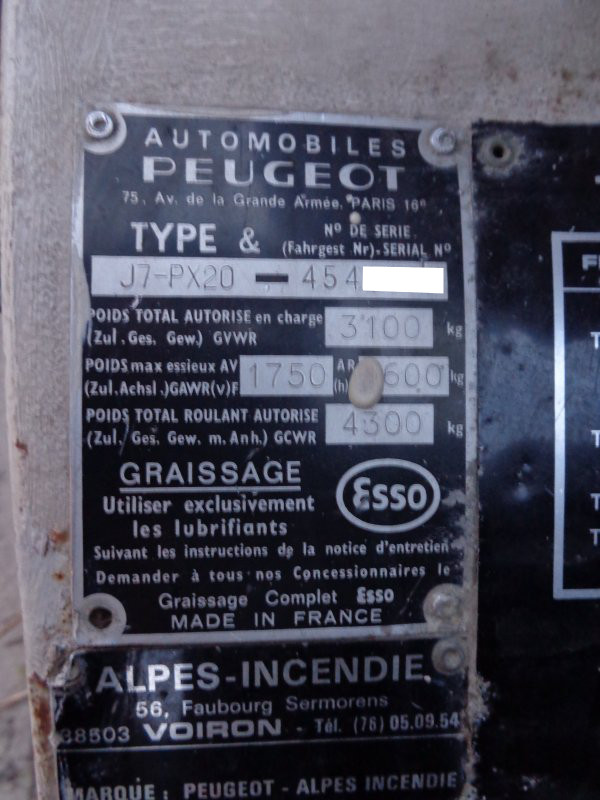

Voici les plaques constructeur sur l'aile passager où je n'ai pas su retrouver la frappe à froid...

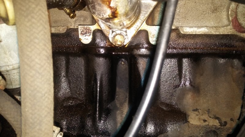

Le moteur, a une fuite d'huile le long du joint de culasse et "un pot de mayonnaise" sur le bouchon d'huile.
Le côté gauche du moteur (dans le sens de la marche) où l'on voit bien la fuite d'huile le long du joint de culasse :

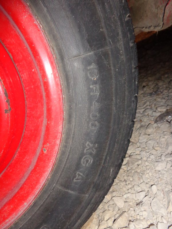

La monte pneumatique est en 19R400

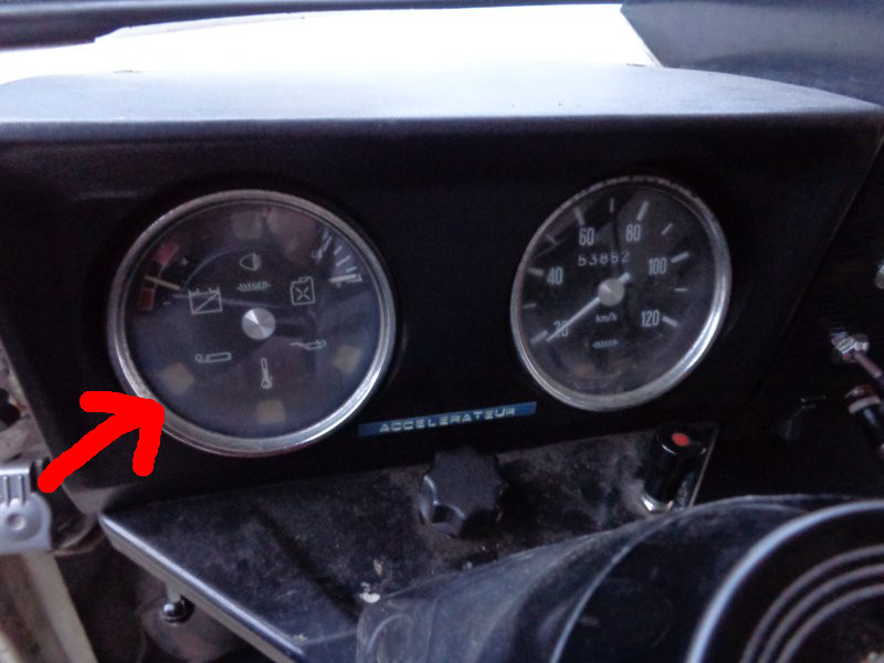

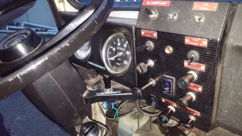

Pendant les 4 ou 5 km de l'essai, un témoin lumineux rouge s'est allumé deux fois en bas à gauche du cadran de gauche.
Que signifie ce témoin ? Si c'est réservoir vide, ce n'est pas grave...

Ton huile a l'air de venir du reniflard , peut être que tout ça est fendu ou laisse passer un peu de vapeurs.
Tous les j7 d'avant 1976 on se contacteur à main et ne possède donc pas de neiman.
Pour le voyant ,il s'agit de celui des freins, niveau de lookeed, pas de pression dans le circuit...

Les pneus commencent à fatiguer, il faudra investir.
La moyo sur le bouchon d'huile peut être un résidu d'humidité comme un joint de culasse ou culasse HS.
Regarder dans le radiateur aurait pu te donner un bel indice, les modèles essence étant dépourvu de vase d'expansion.

La frappe à froid se trouve sous le tapis de sol, sur le passage de roue côté passager.
Pour le reste, complètement d'accord avec mon camarade !
