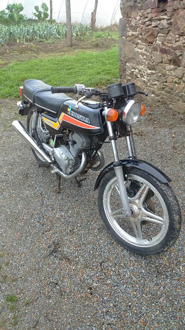

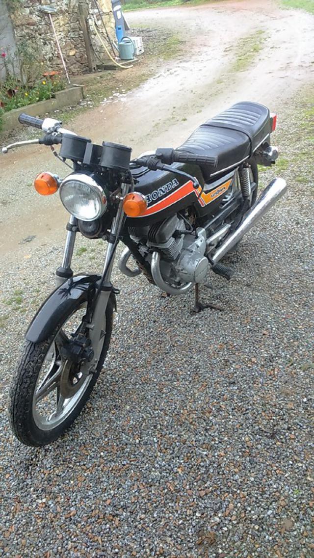

Je flânais sur le coincoin ce matin, comme ça, voir les bonnes occas quoi, et je suis tombé sur une cb qui paraissait en bon état affichée à 350 euros.
Un coup de téléphone plus tard, je vais la voir.
A faire, câble kilométrique à changer, deux rétros à trouver, la cocotte d'accélérateur à resserrer/racheter et enfin voir pourquoi les vitesses sautent.
Au vu des travaux à effectuer, je propose mon prix, accepté et me voici propriétaire d'une nouvelle monture.

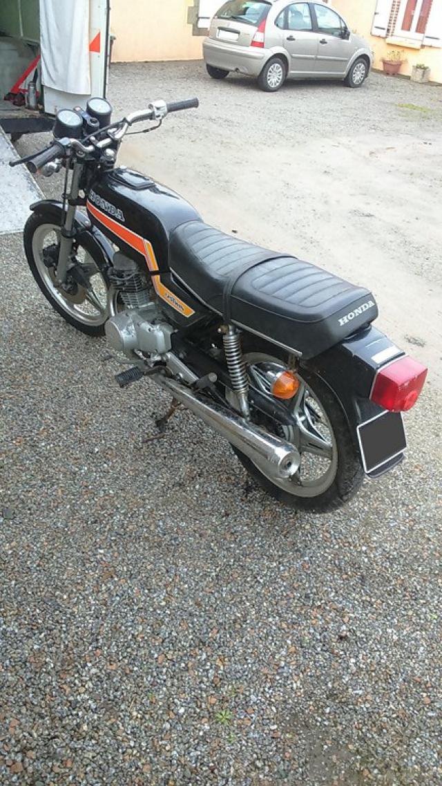

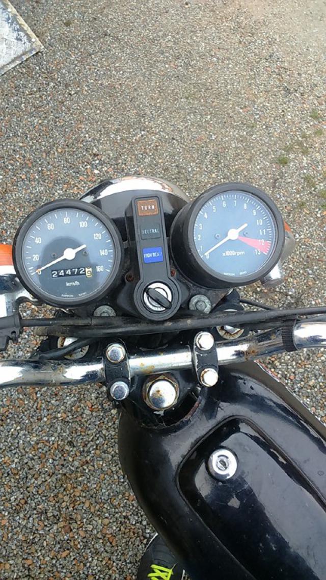

Une honda CB 125 de 1978 avec 24 472 km au compteur.
Le programme? Simple.
Démontage intégrale pour restauration.
Cependant les chromes piqués le resteront car elle est bien dans son jus, juste repeindre le cadre je pense.
Bref de beaux jours en perspective et des photos supplémentaires dès que le beau temps revient.

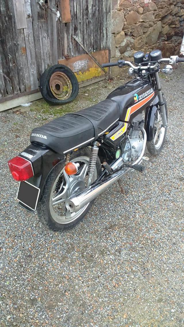

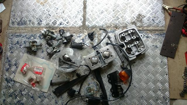

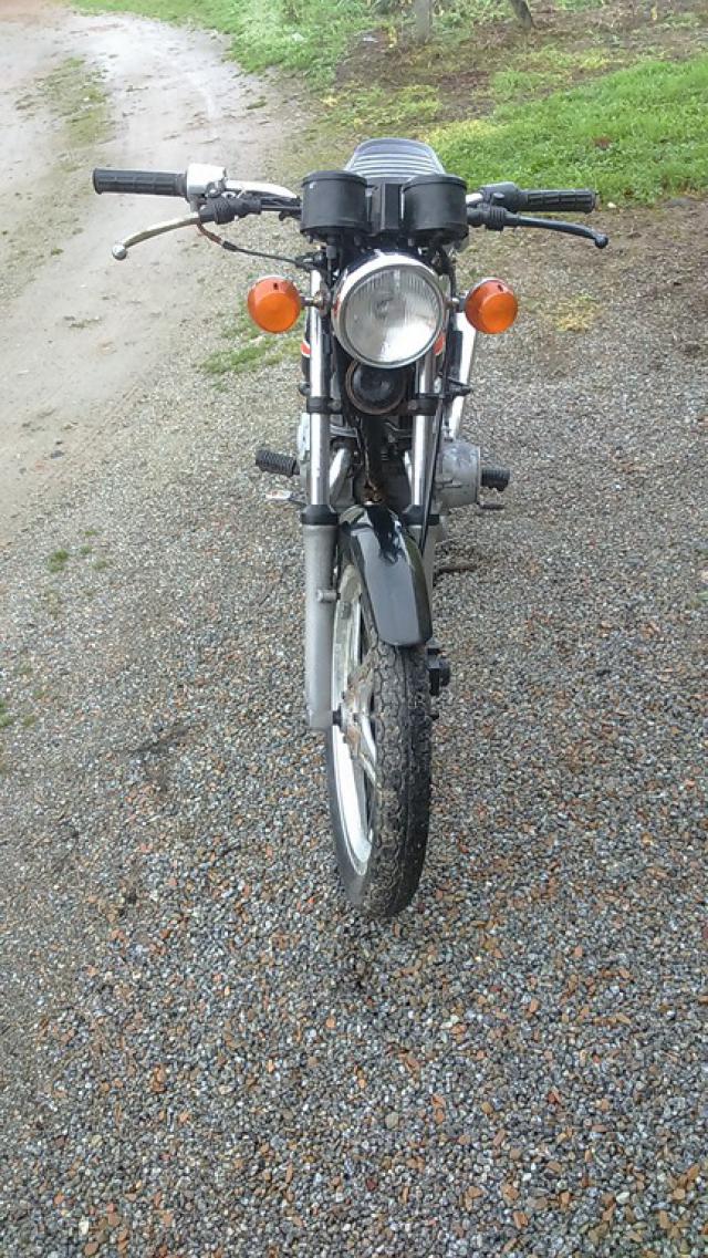

La voici avec ses pièces supplémentaires.
J'ai compris pourquoi le moteur a calé hier, le fil qui est sur le + batterie a coupé à cause de la rouille. :hehe:
Plus qu'à démonter.

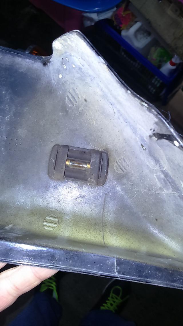

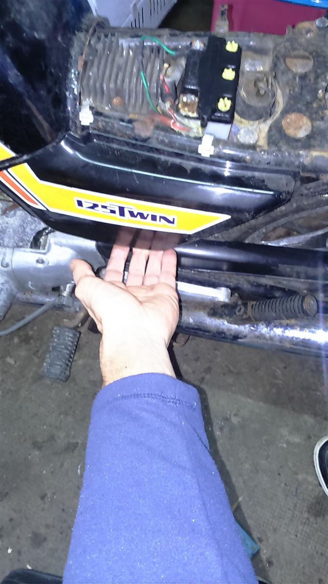

Déposer les caches misères, ils viennent en tirant dessus à deux mains pour pas le casser:
Tiens un fusible de secours:

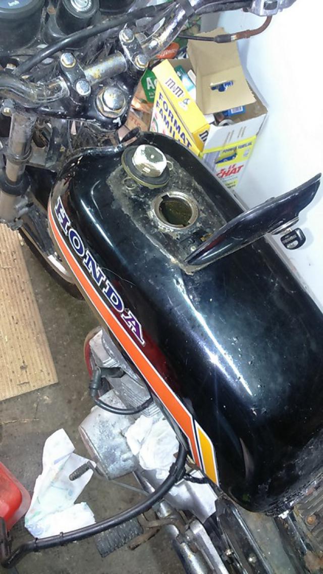

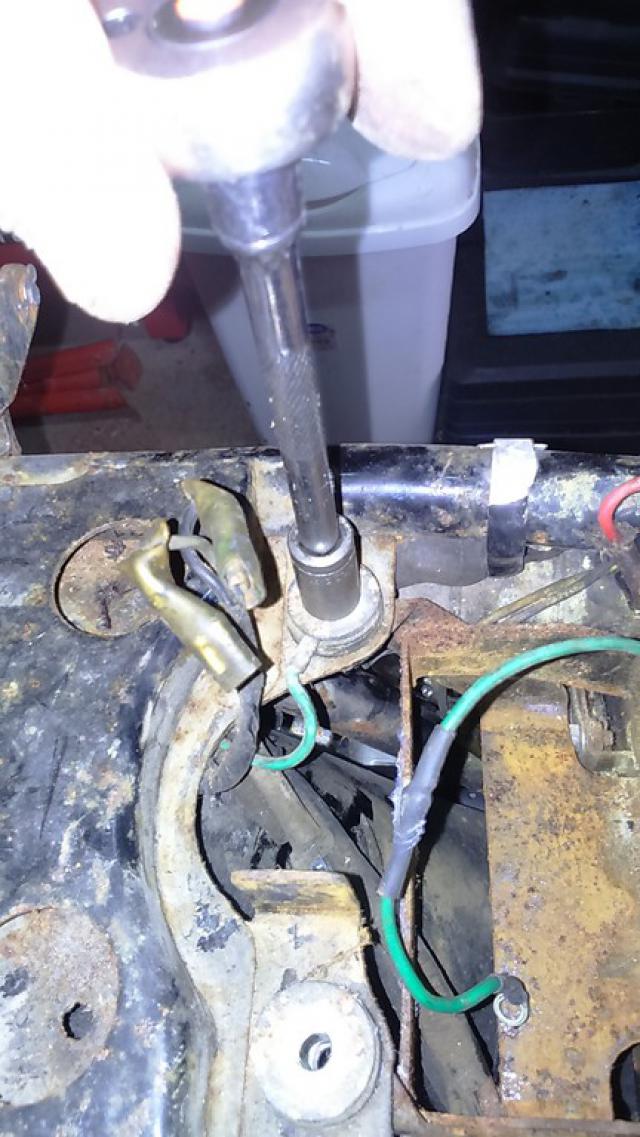

Dépose du réservoir:
Ouvrir le bouchon:
Vidanger par le robinet vers un jerrican:

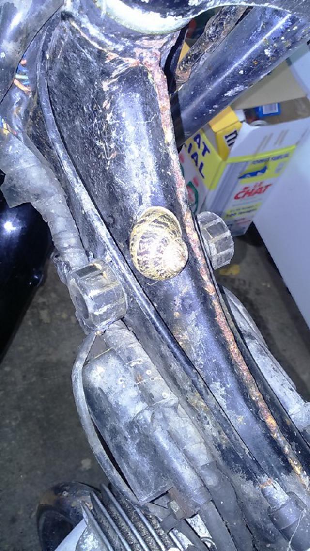

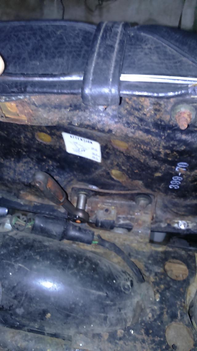

Tirer le réservoir vers l'arrière et le déposer. Admirez le clandestin:

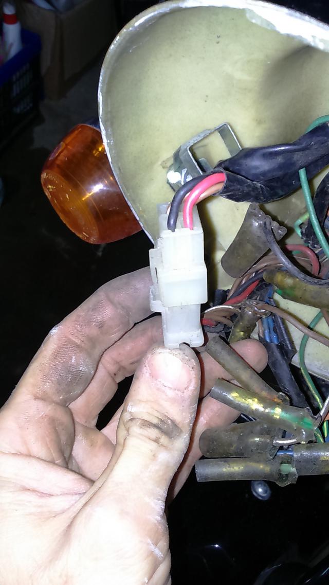

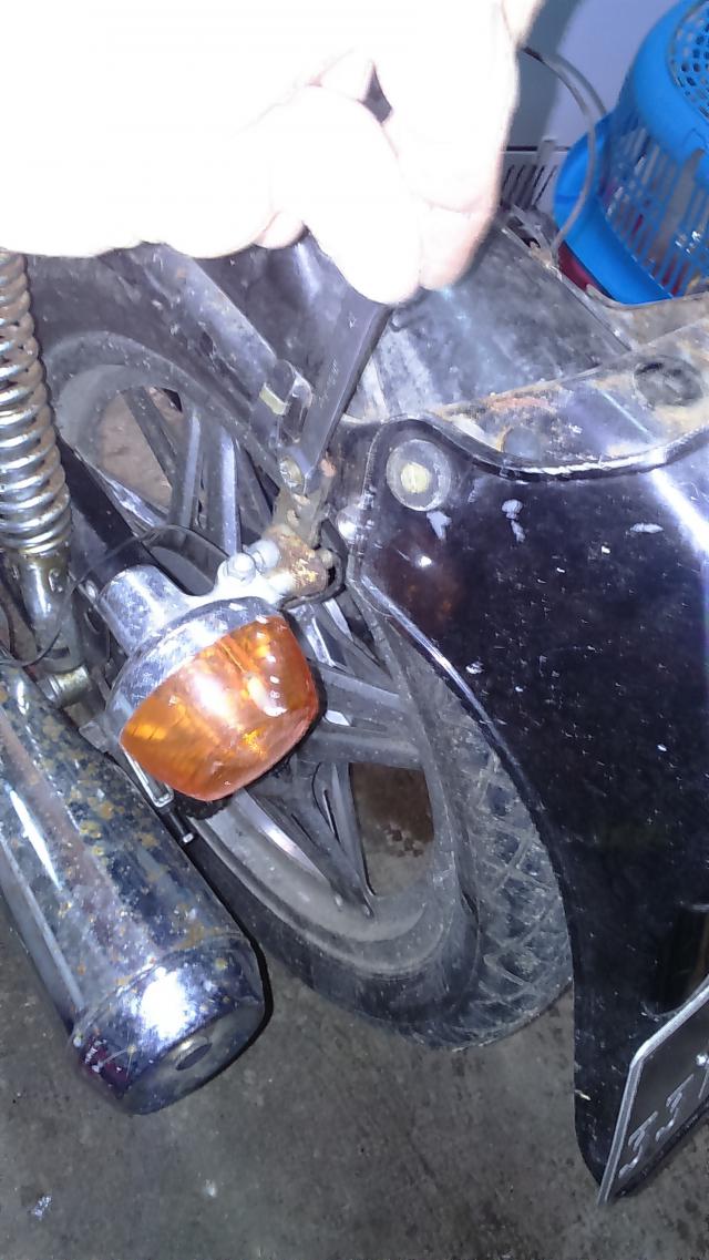

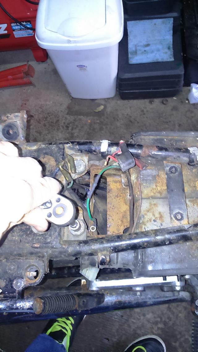

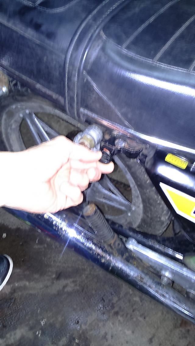

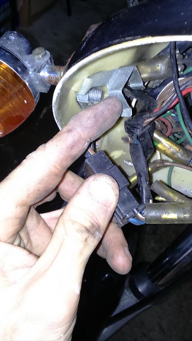

Dépose bloc feu arrière/ cligno:

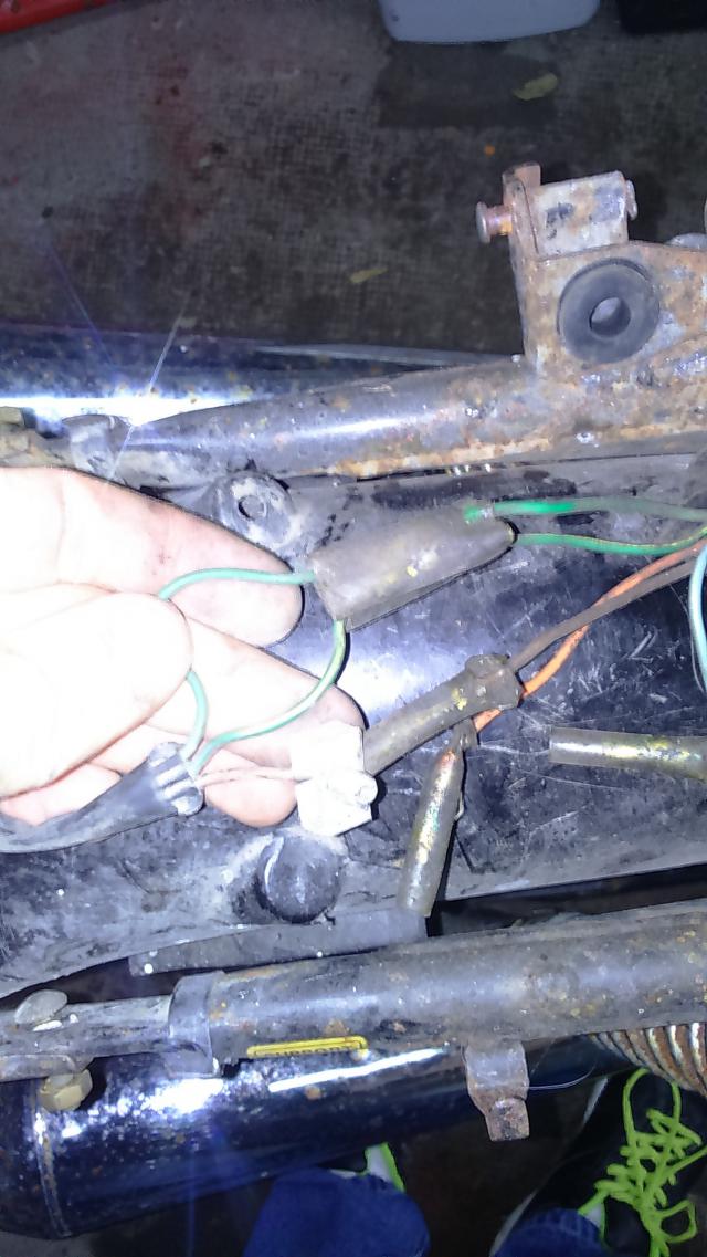

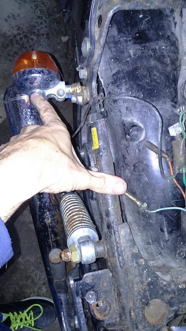

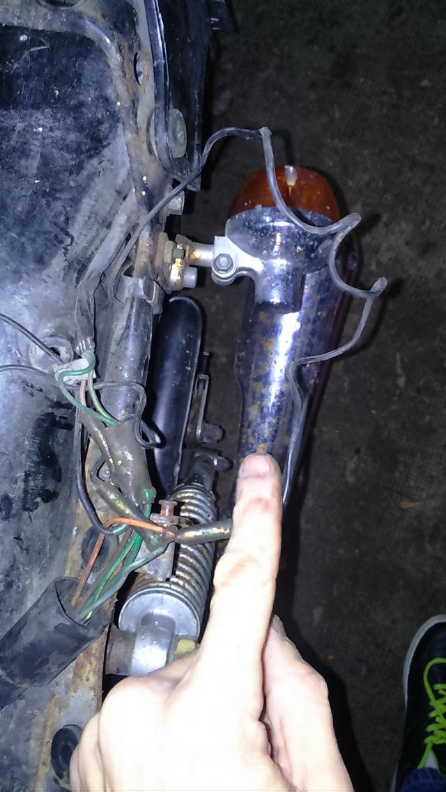

Fil orange, cligno gauche:

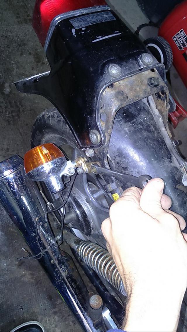

Dévisser l'écrou et déposer le cligno G:

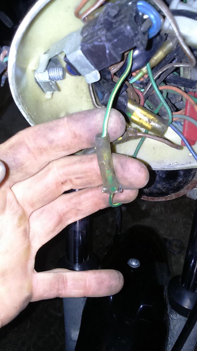

Fil vert, masse sur le cligno D:
Fil bleu, cligno D:
Enlever l'écrou et déposer cligno D:

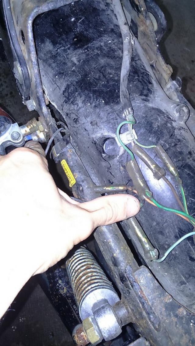

Repérage des fils du feu et débrancher:
Défaire les 4 vis qui maintiennent le bloc:

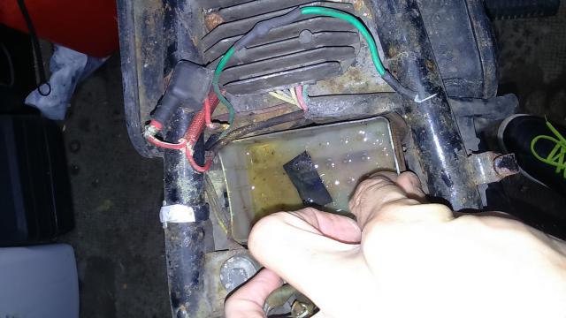

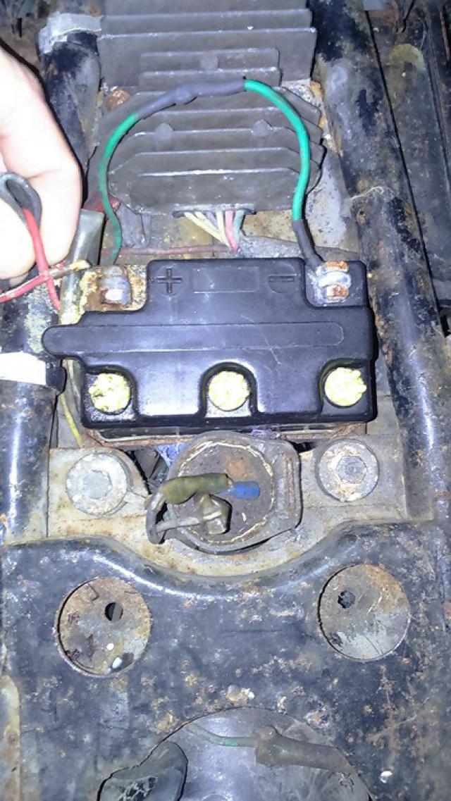

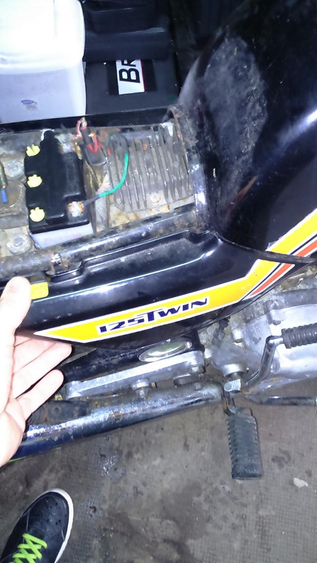

Défaire les pôles de la batterie et la déposer, remarquez qu'au niveau du pôle + le travail est déjà fait.
Déposer le bac plastique visiblement plein d'eau:

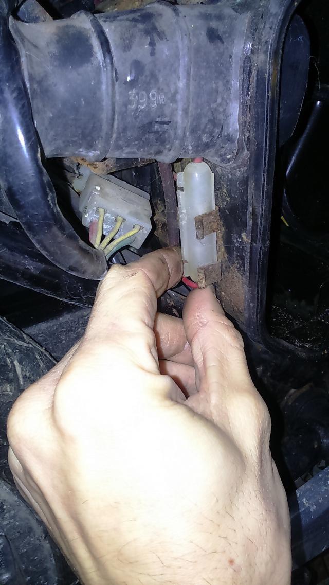

Déposer cette pièce après avoir repéré les fils:

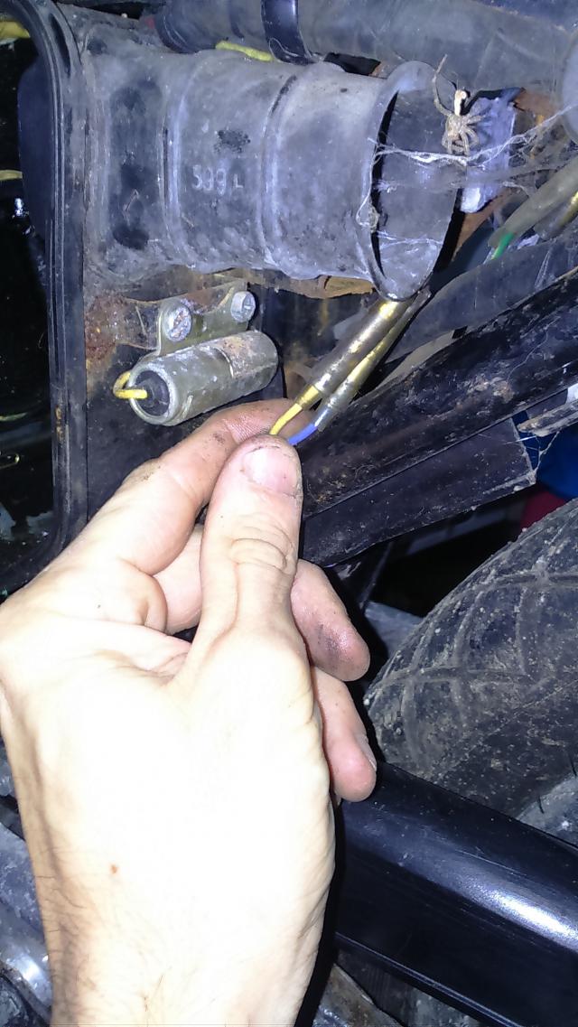

Débrancher ceci:
Déposer le fusible:

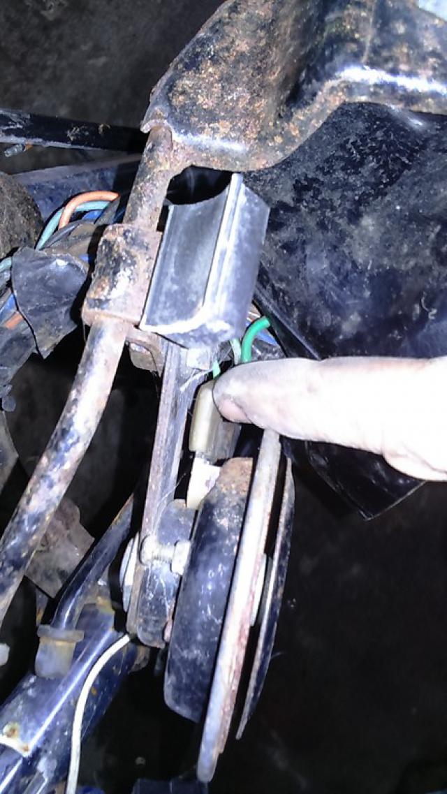

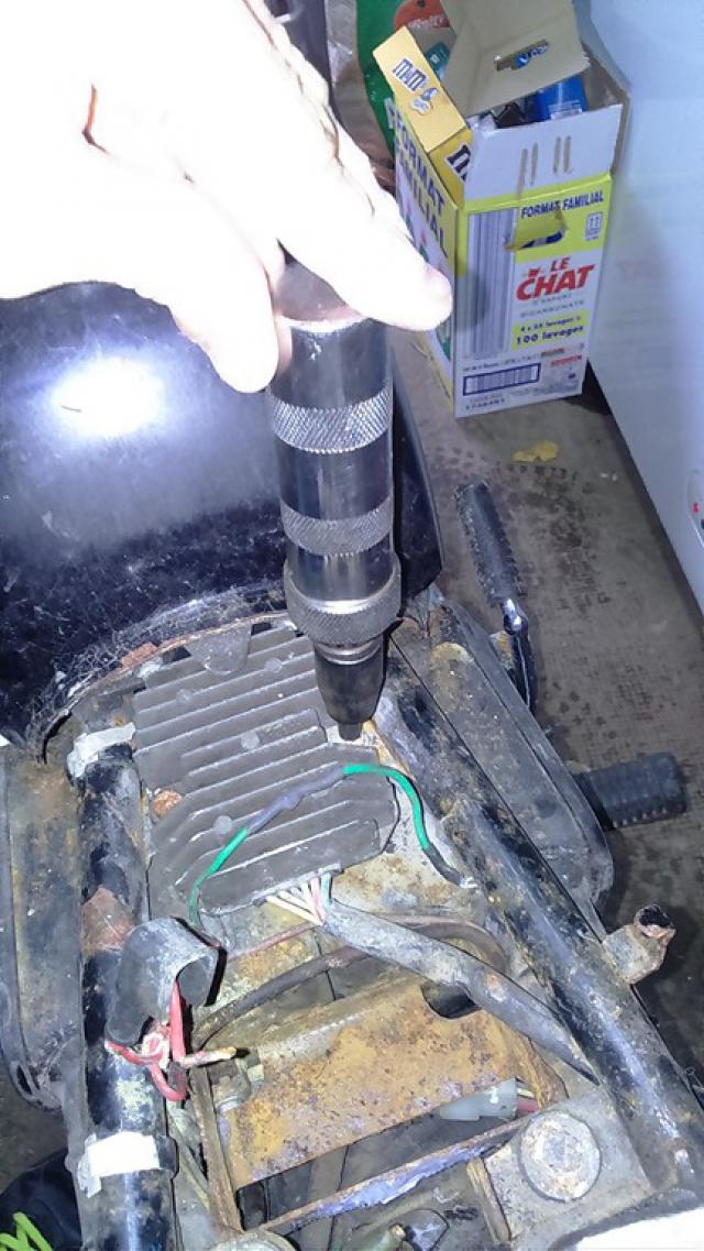

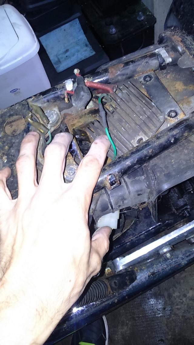

Tournevis à frapper et hop on enlève le régulateur:

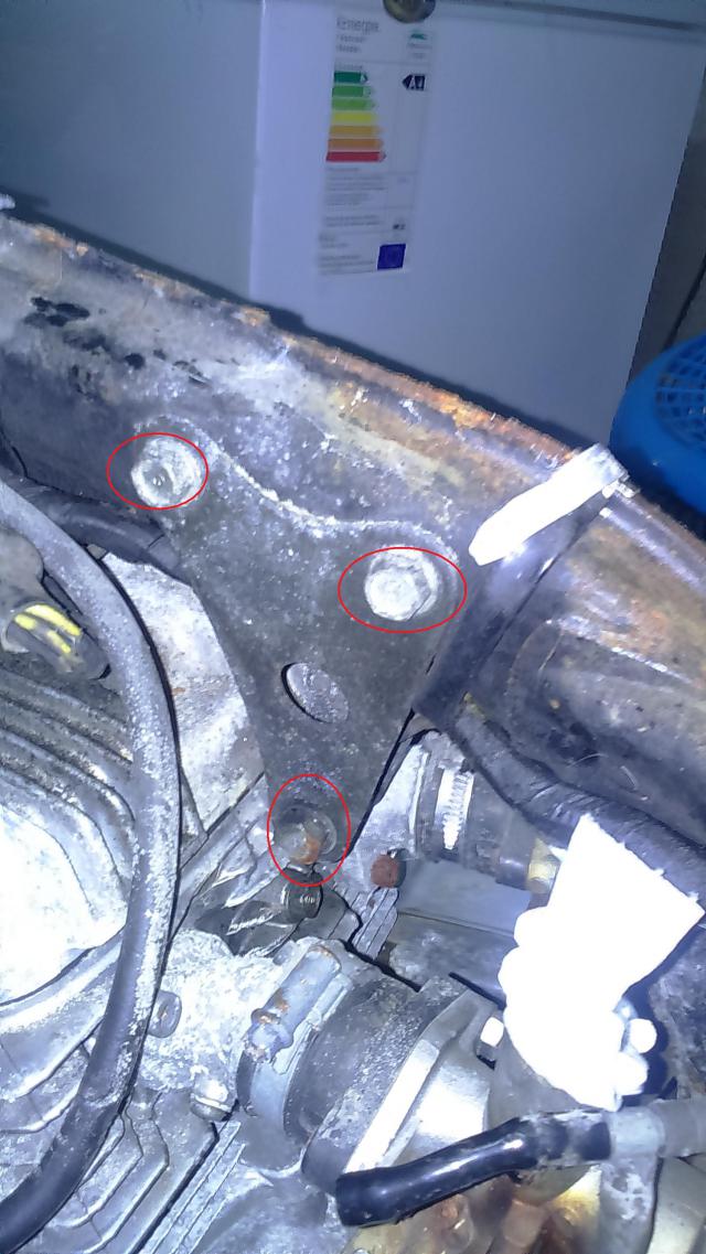

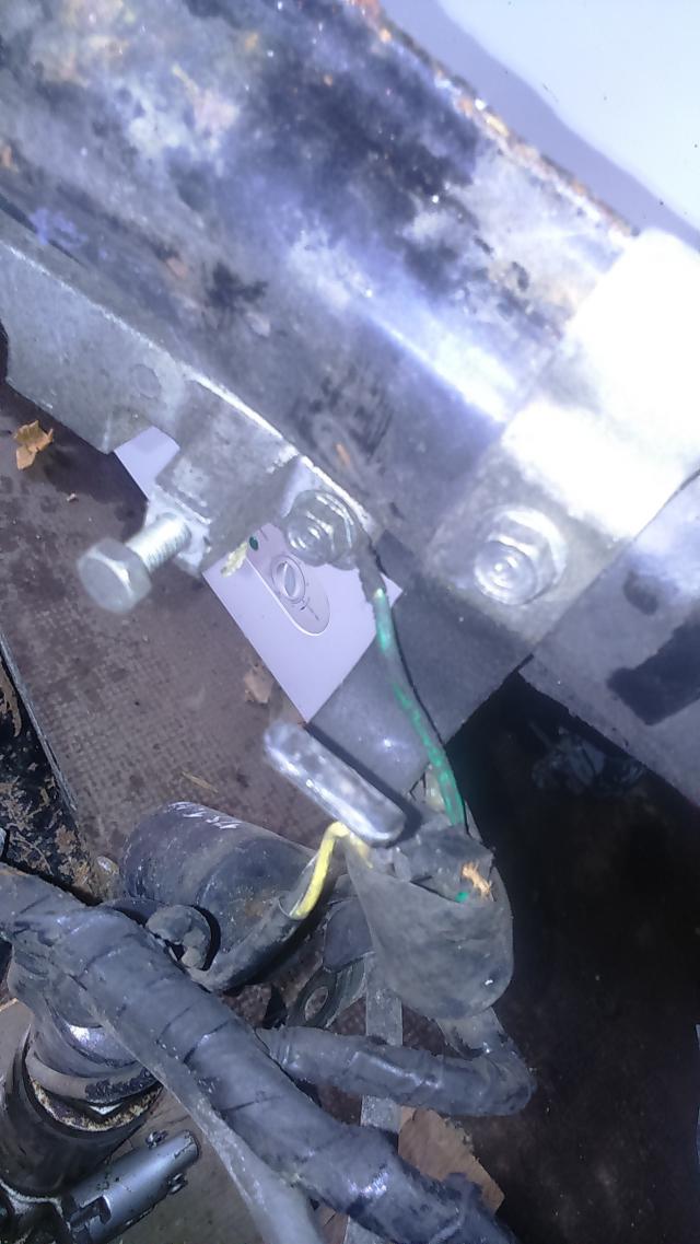

Défaire les trois vis, attention, il y a une masse à repérer sur la dernière:

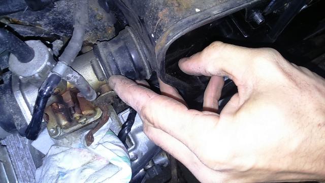

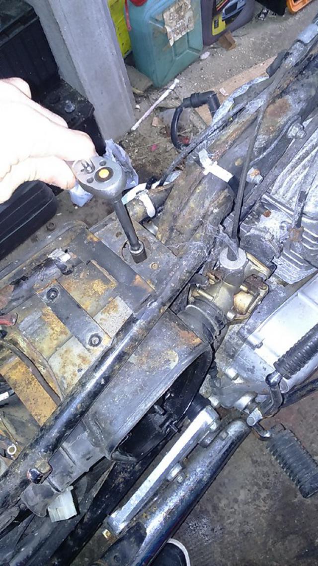

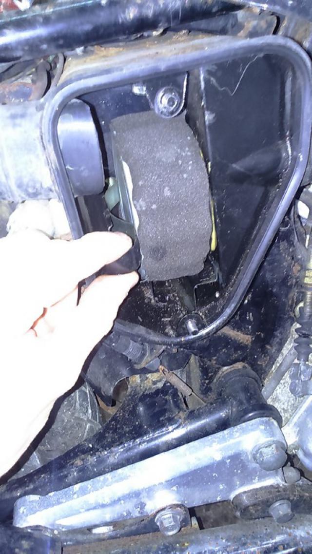

Pousser les ressorts colliers soit au niveau du carbu, soit au niveau du boitier:
Déposer la boite à air.
Pour pousser plus loin, ce que j'ai fait avant la dépose:
Enlever l'écrou inférieur, qui porte le porte vignette d'assurance puis celui supérieur, enlever le couvercle.
Déposer le filtre après avoir retiré la languette de maintien:

Sympa, le clandestin.
Il est monté sur ta moto car c'était un escargot qui rêvait d'aller vite. Mort de Rire
MessagePosté le: Jeu 26 Nov 2015 - 01:00    Sujet du message: Hon dada (CB125) Répondre en citant
Pas de tiket de transport ,il a voyagé gratos.

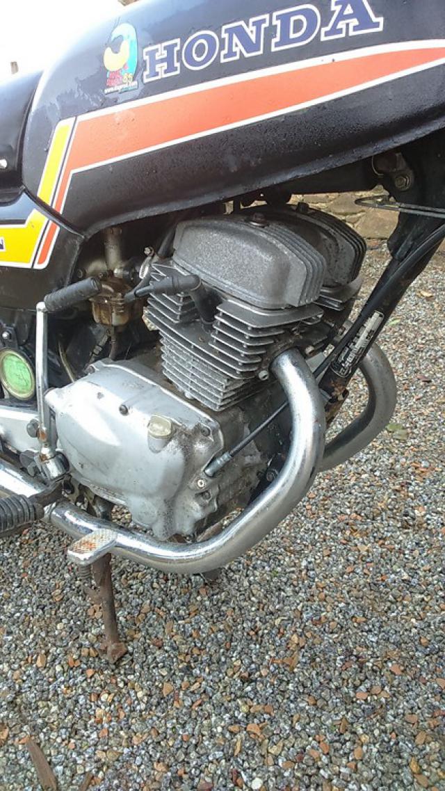

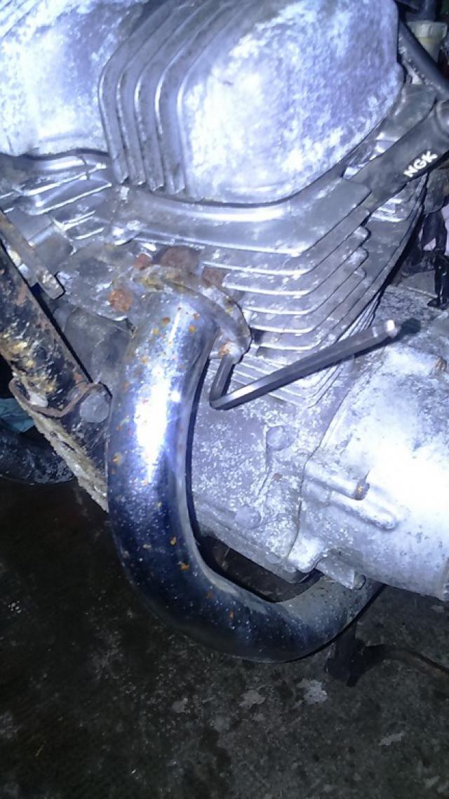

Dépose échappement, travail à faire des deux cotés:
Défaire les deux vis sur la culasse:
Défaire les deux écrous sur la patte intermédiaire:

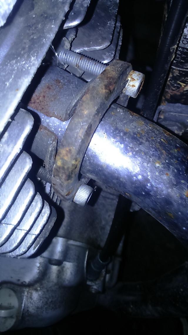

Ne pas oublier les demis lunes derrière le collier d'échappement:

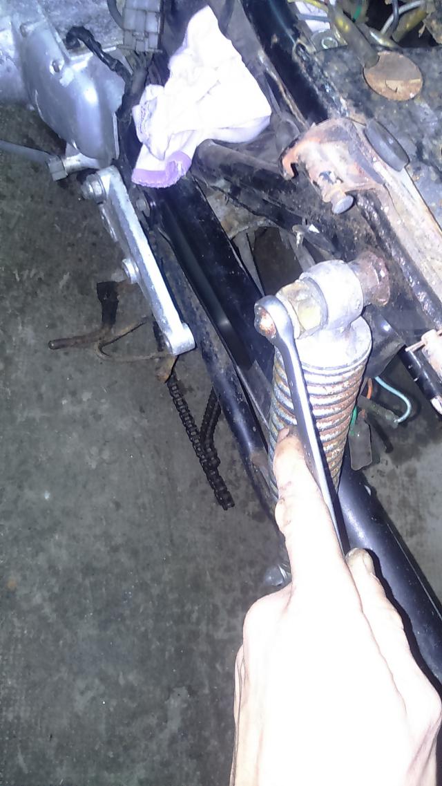

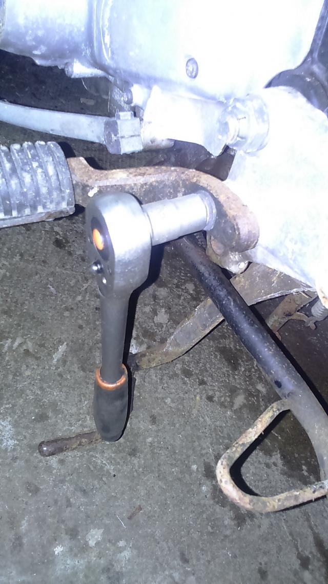

Dépose des cales pieds:

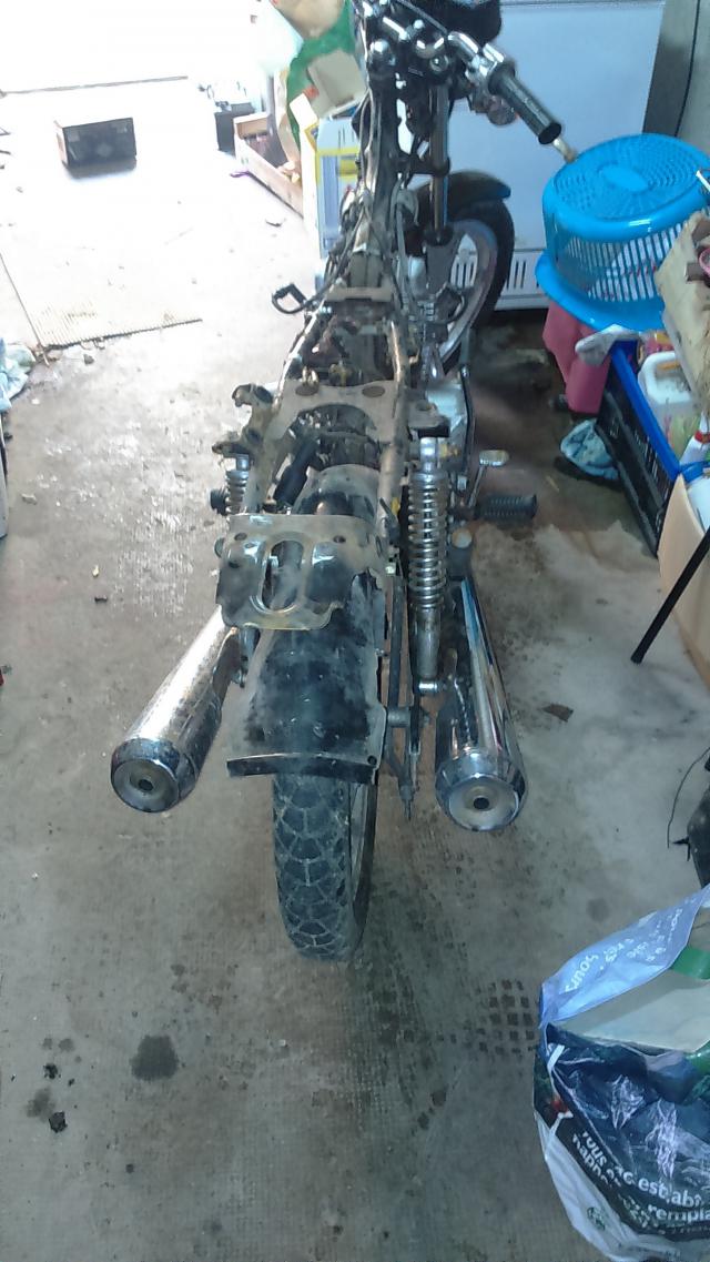

Maintenant, il faut attaquer l'arrière:

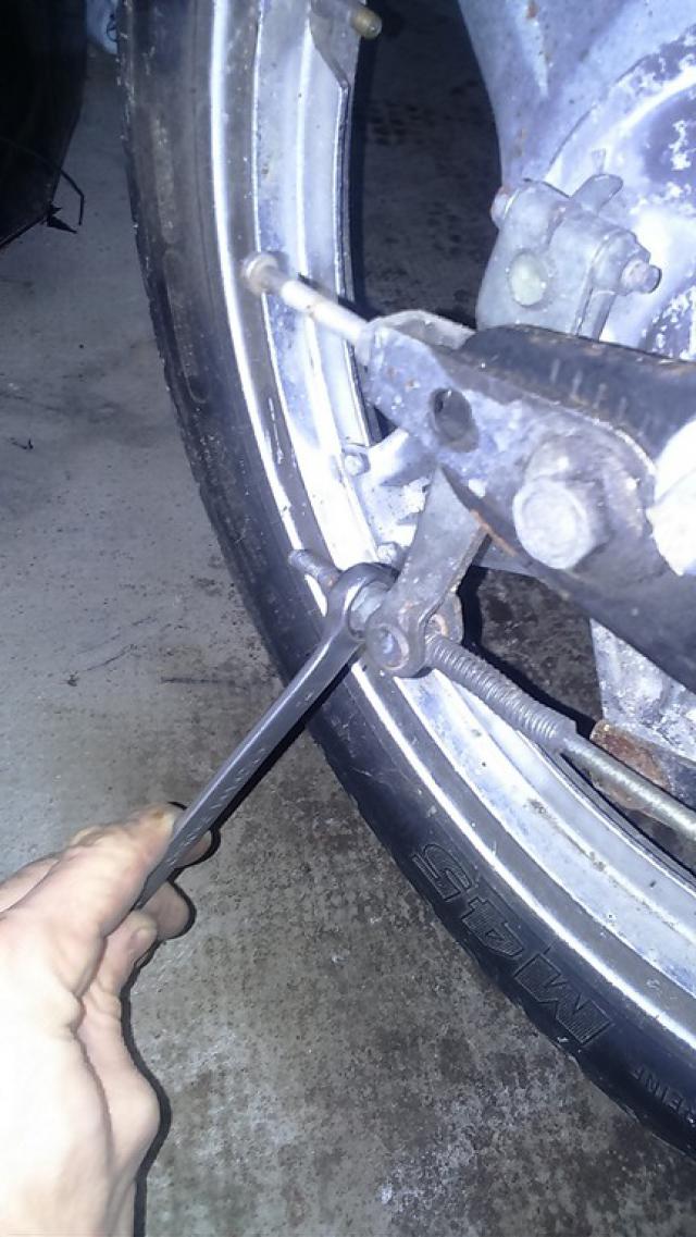

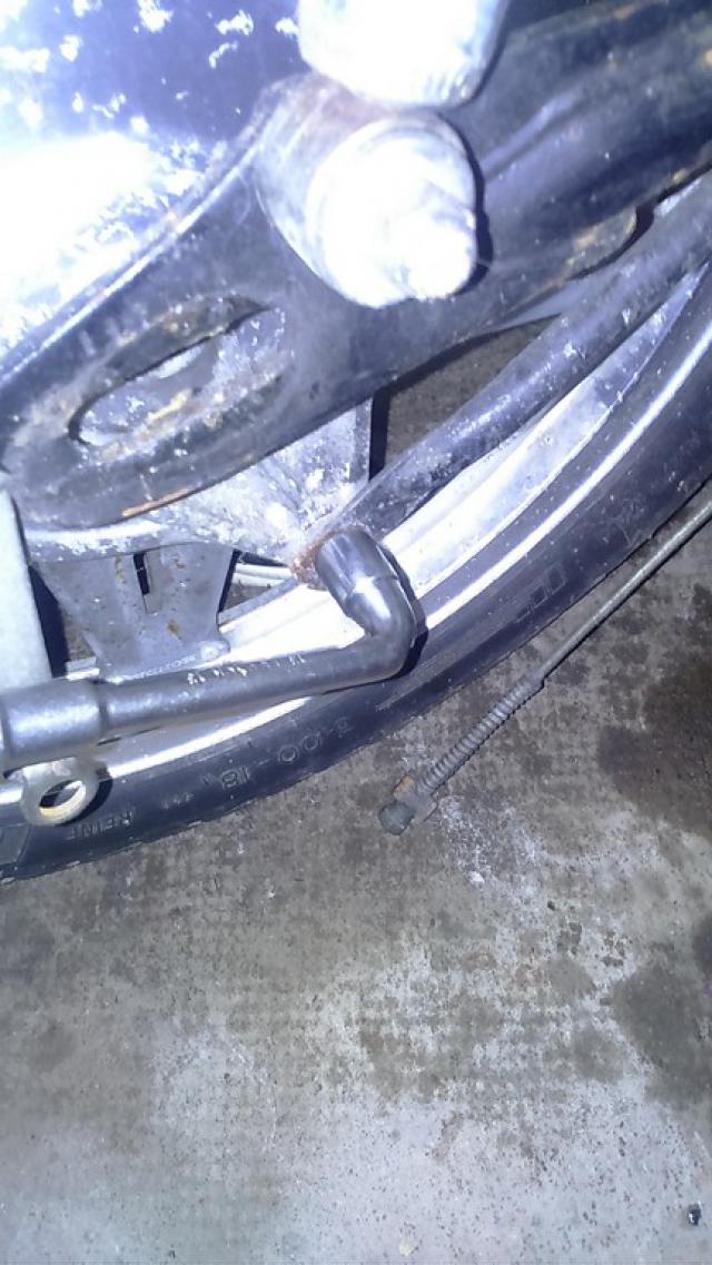

Défaire la vis de réglage du frein et déposer la tige de commande:
Dévisser le serrage de la roue:

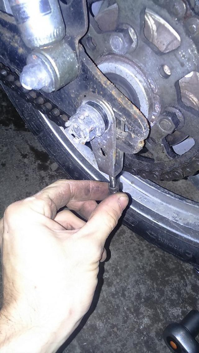

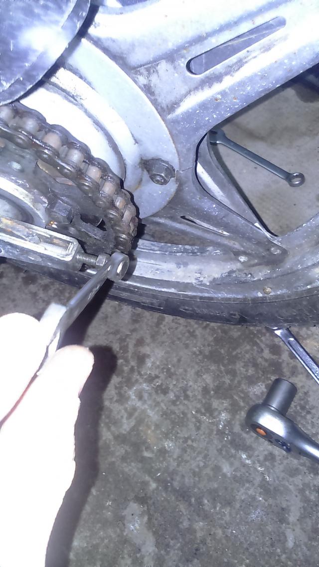

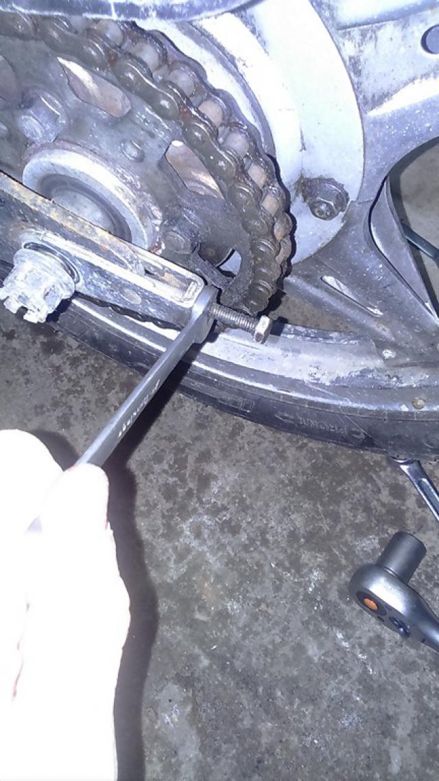

Défaire le contre écrou puis la vis de tension de chaîne:

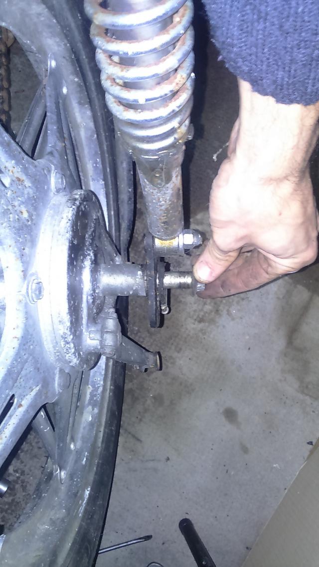

Débloquer les tendeurs et sortir l'axe de roue:
J'avais oublié le bloqueur de flasque de frein alors hop, on dévisse:

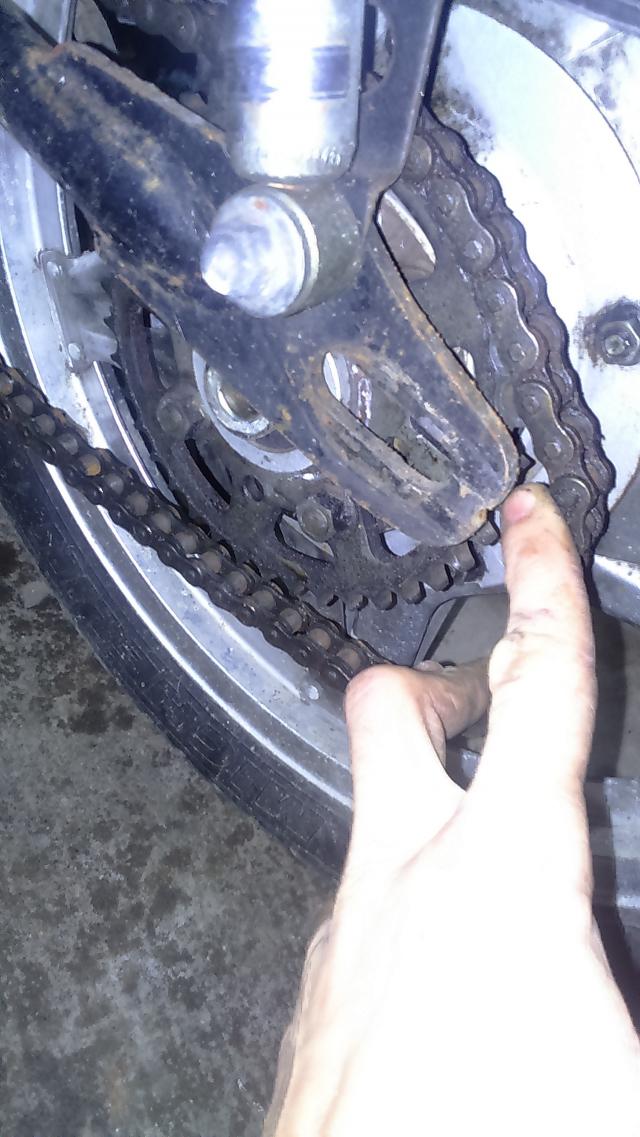

Enlever la chaîne et déposer la roue, ne pas oublier de tout remettre ensemble pour ne rien perdre:

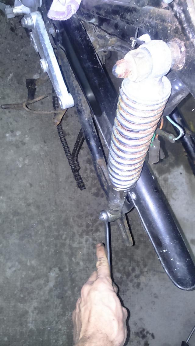

Déposer les deux amortisseurs:

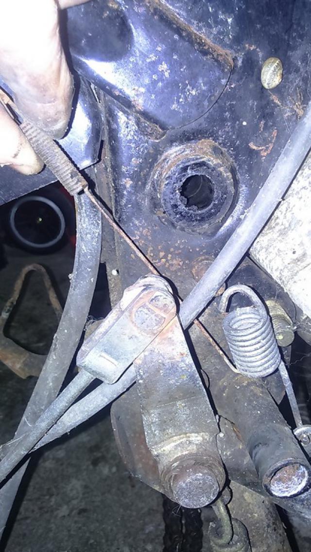

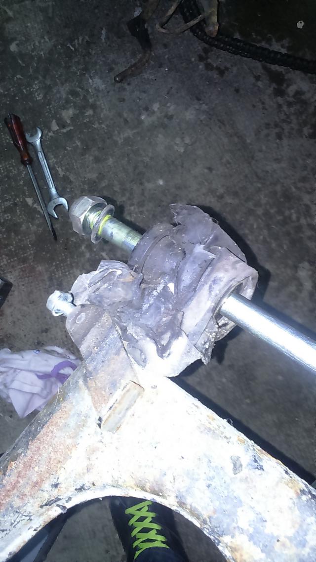

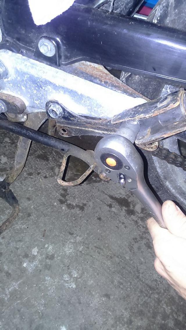

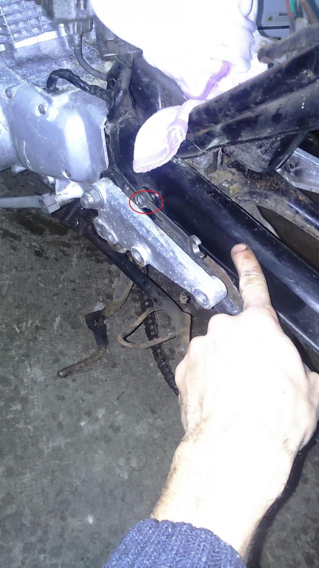

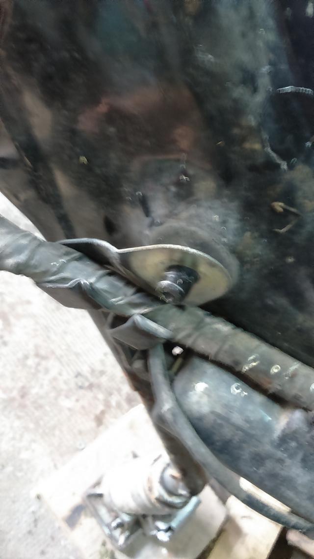

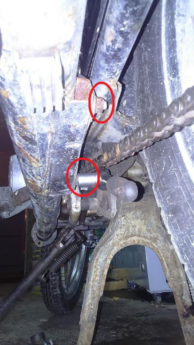

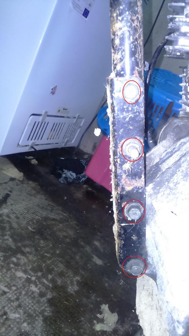

Défaire l'écrou d'axe de bras oscillant et le déposer, avec une réparation de je ne sais pas quoi, j'ai pas encore zieuter probablement le graisseur???
Retirer les supports de chaque côté:

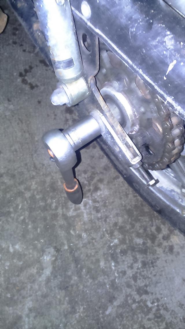

Débrancher le ressort de contacteur stop:

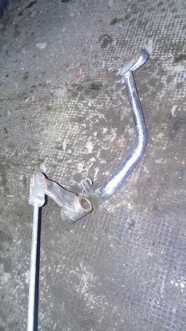

Enlever la goupille de maintien puis déposer la commande de frein arrière:

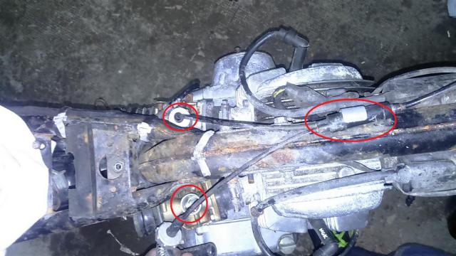

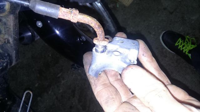

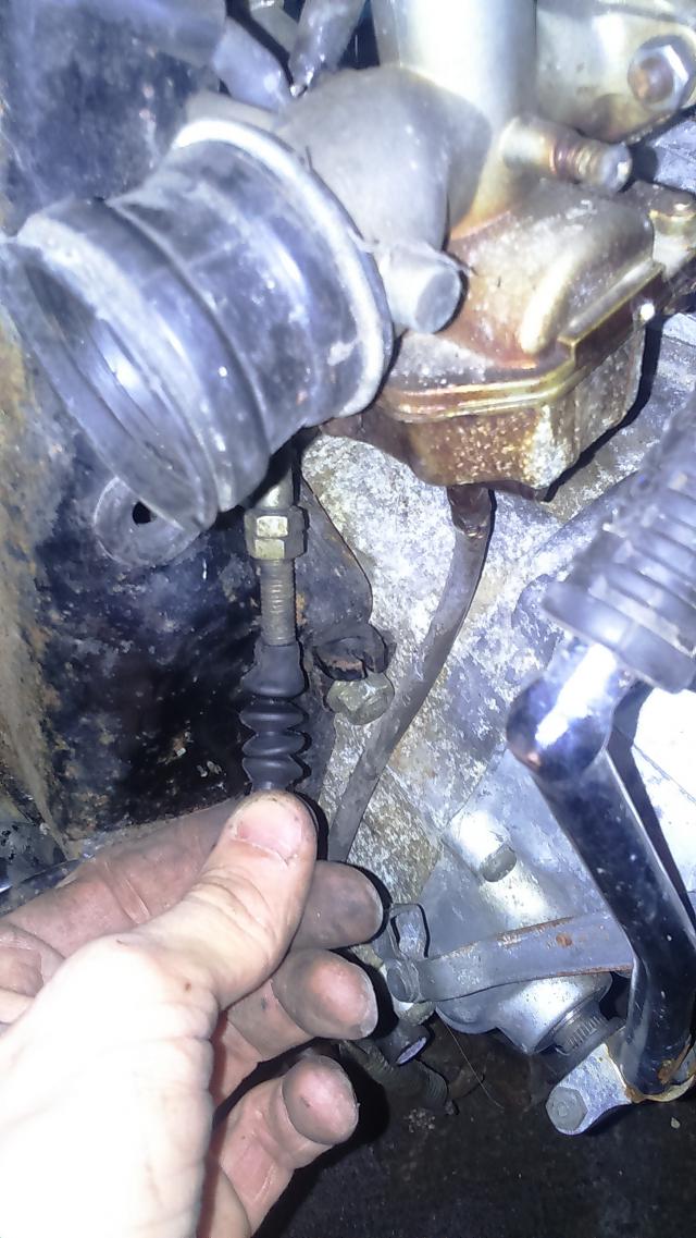

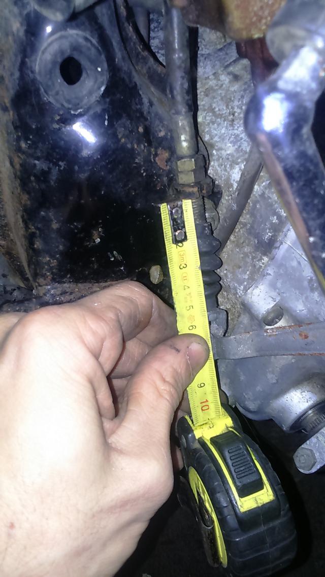

Mesurer le réglage d'embrayage et déposer le câble:
Enlever le câble compte tour et repérer où il passe:

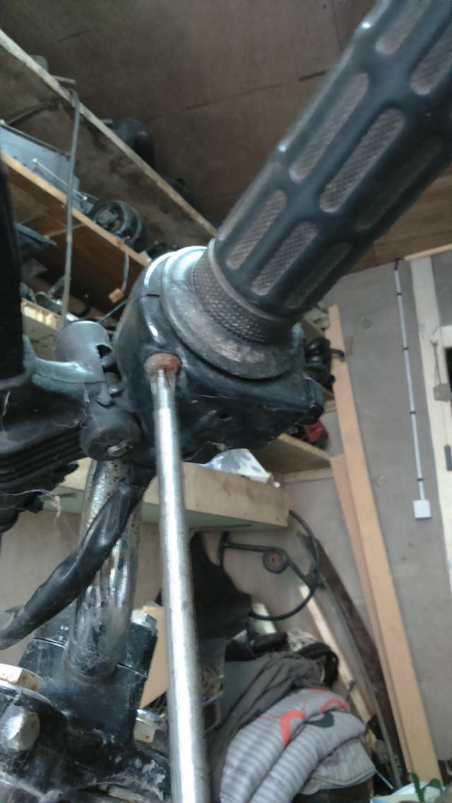

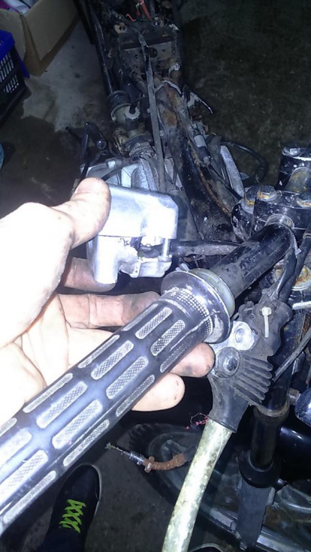

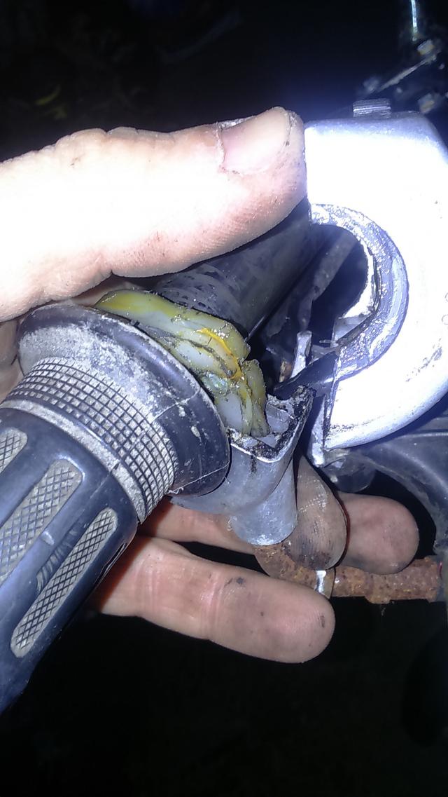

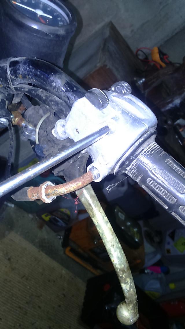

Défaire les vis de la commande de feu et retirer la commande d'accélérateur:
Le câble ,libéré de la poignée ,doit maintenant être déposer de la commande, voici les étapes à suivre, attention à ne pas perdre la bille de verrouillage du commutateur ON OFF.
Ensuite remonter la commande pour ne rien perdre en déposant la poignée.
Défaire les commandes au niveau des carbus et intermédiaire:

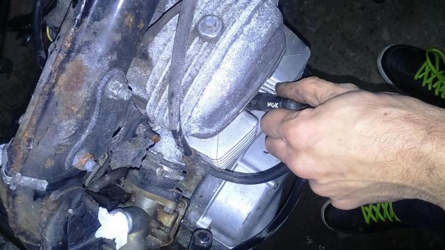

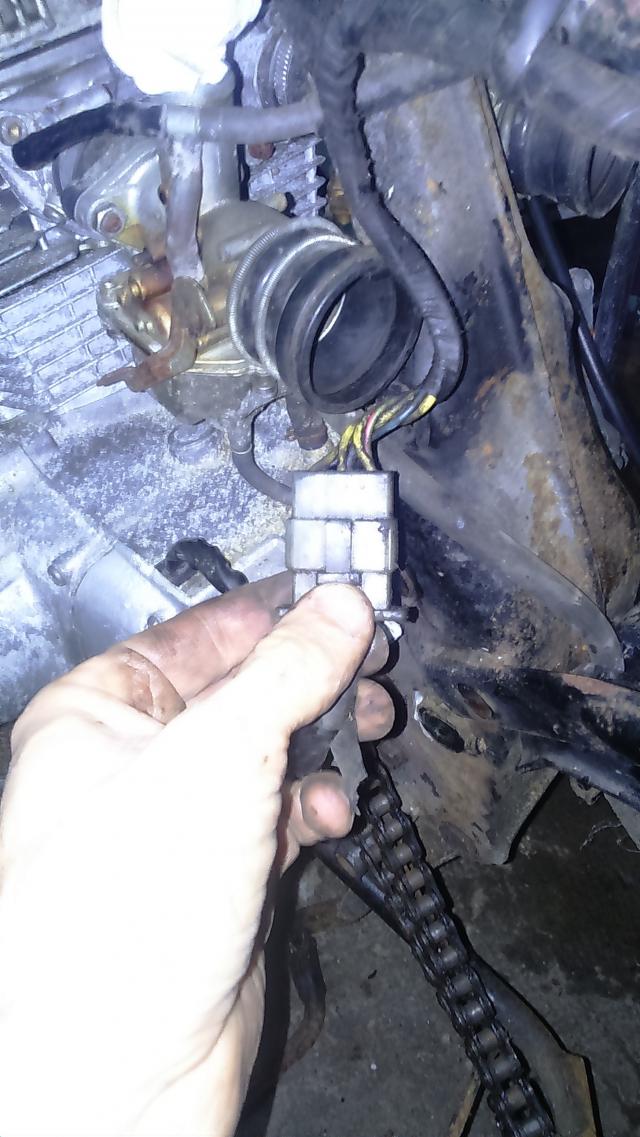

Défaire les bougies des deux cotés puis le faisceau moteur:

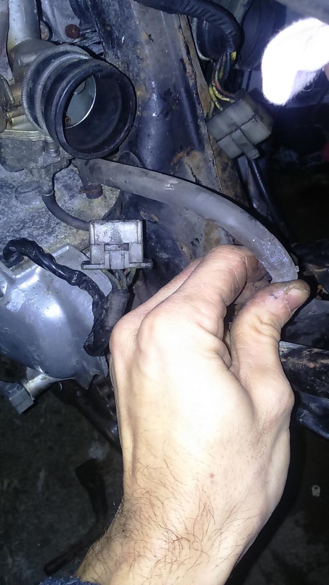

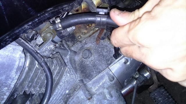

Enlever le tuyau de reniflard:

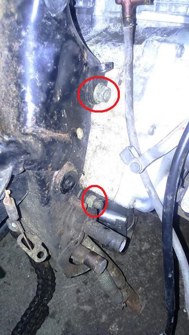

Voici toutes les vis/écrous que je vais retirer afin de déposer le moteur:
Afin de retirer les deux derniers:

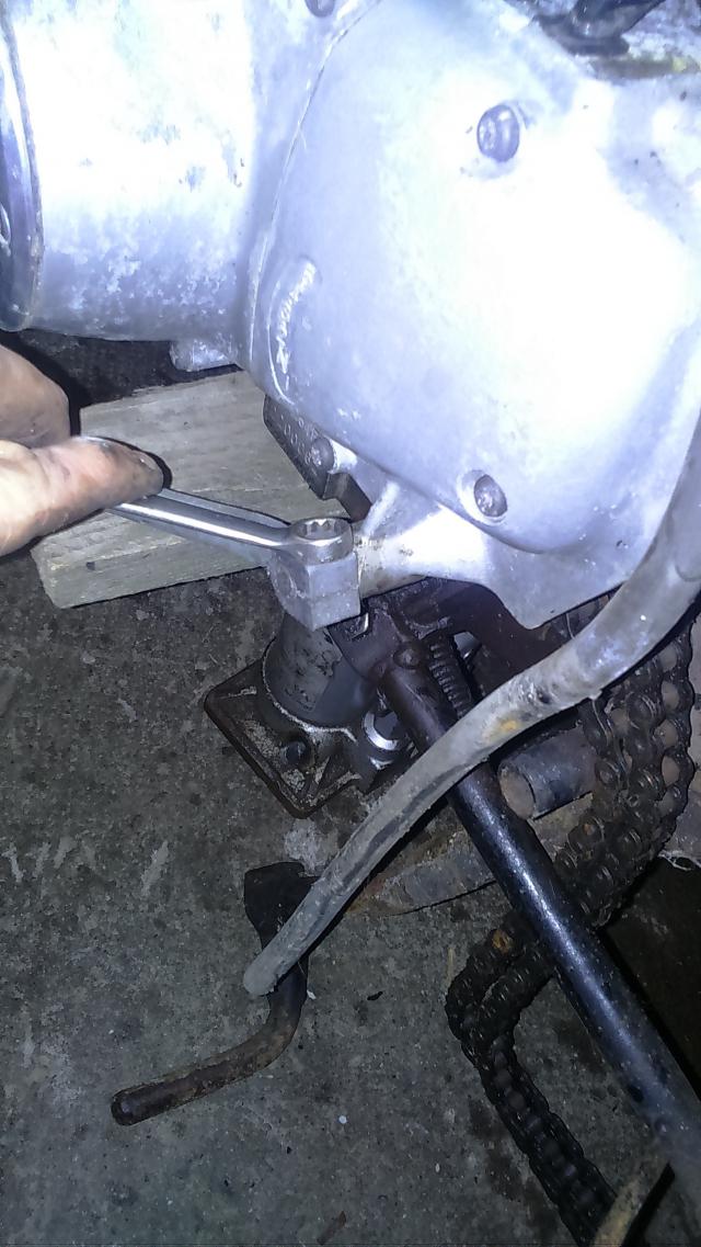

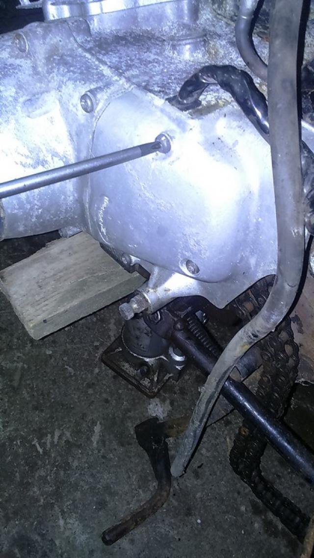

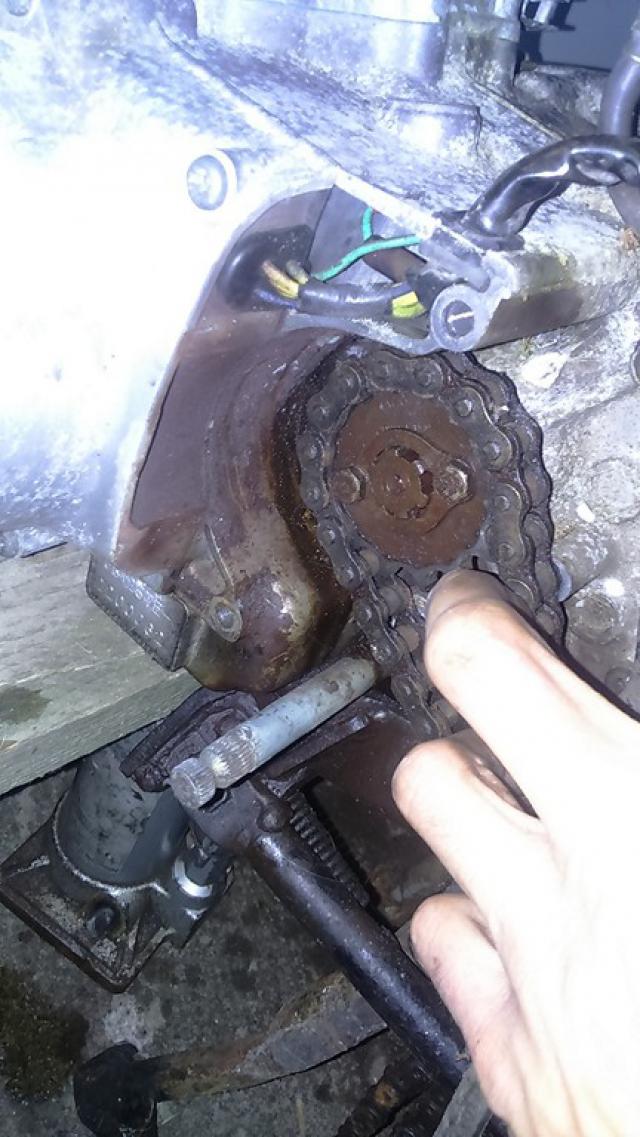

J'enlève le sélecteur après avoir pris soin de bien marquer sa position:

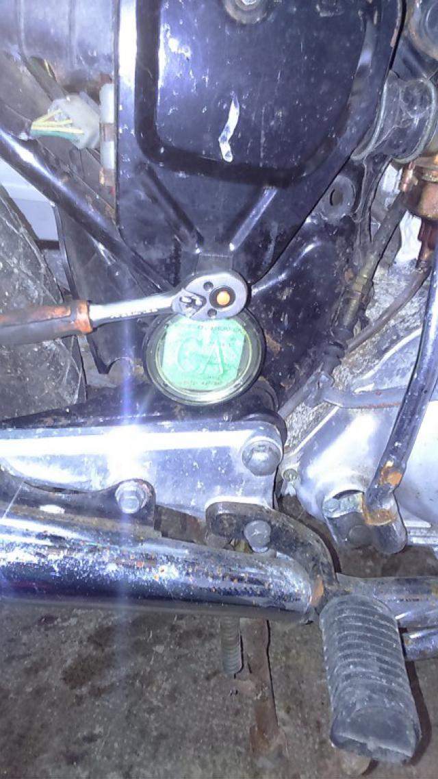

J'enlève les trois vis puis le cache:

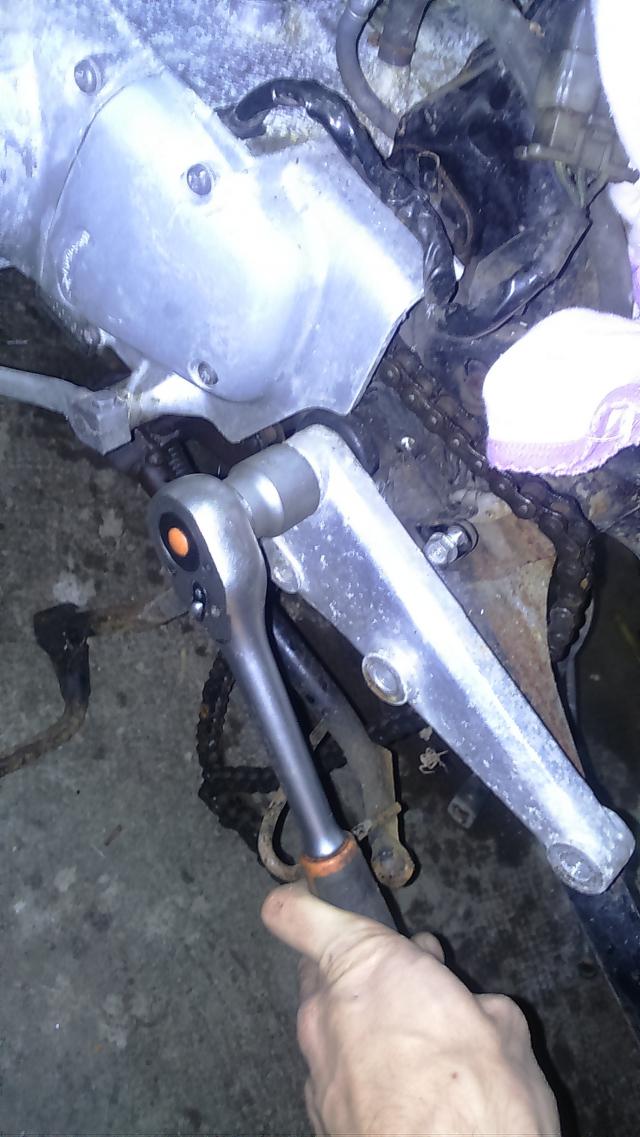

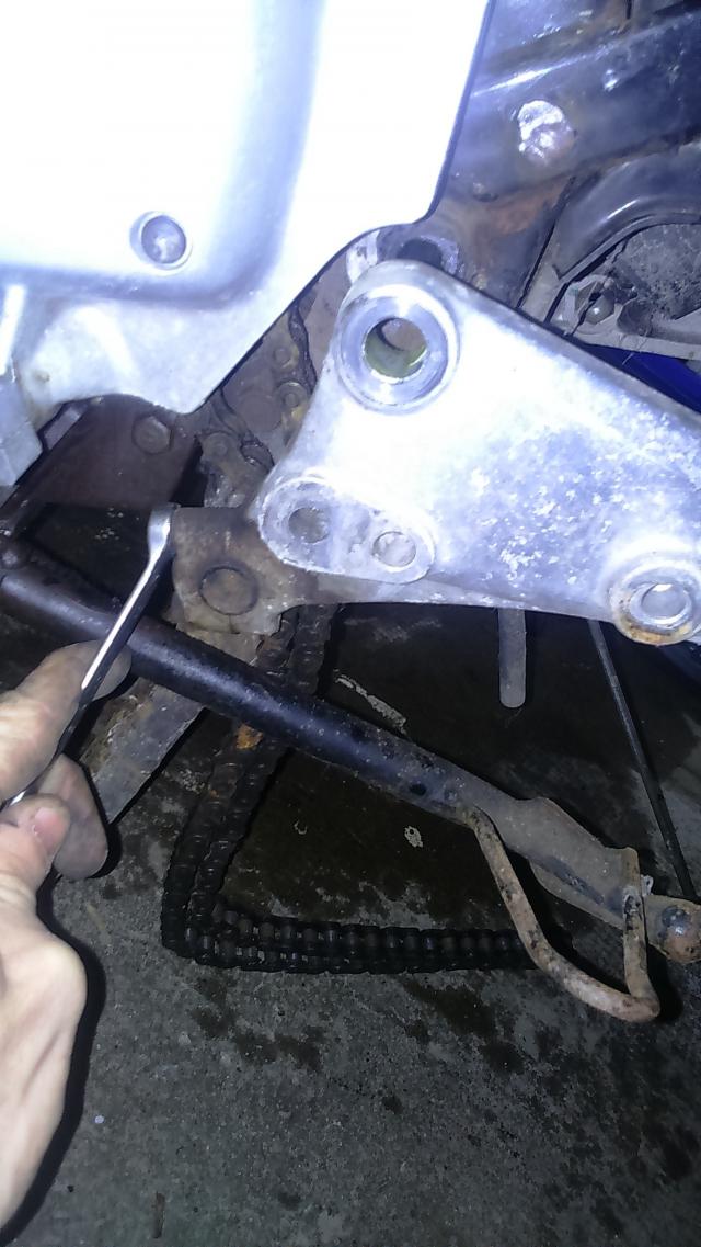

Je dépose la chaîne et les deux vis de fixation moteur:

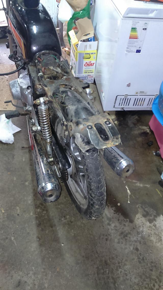

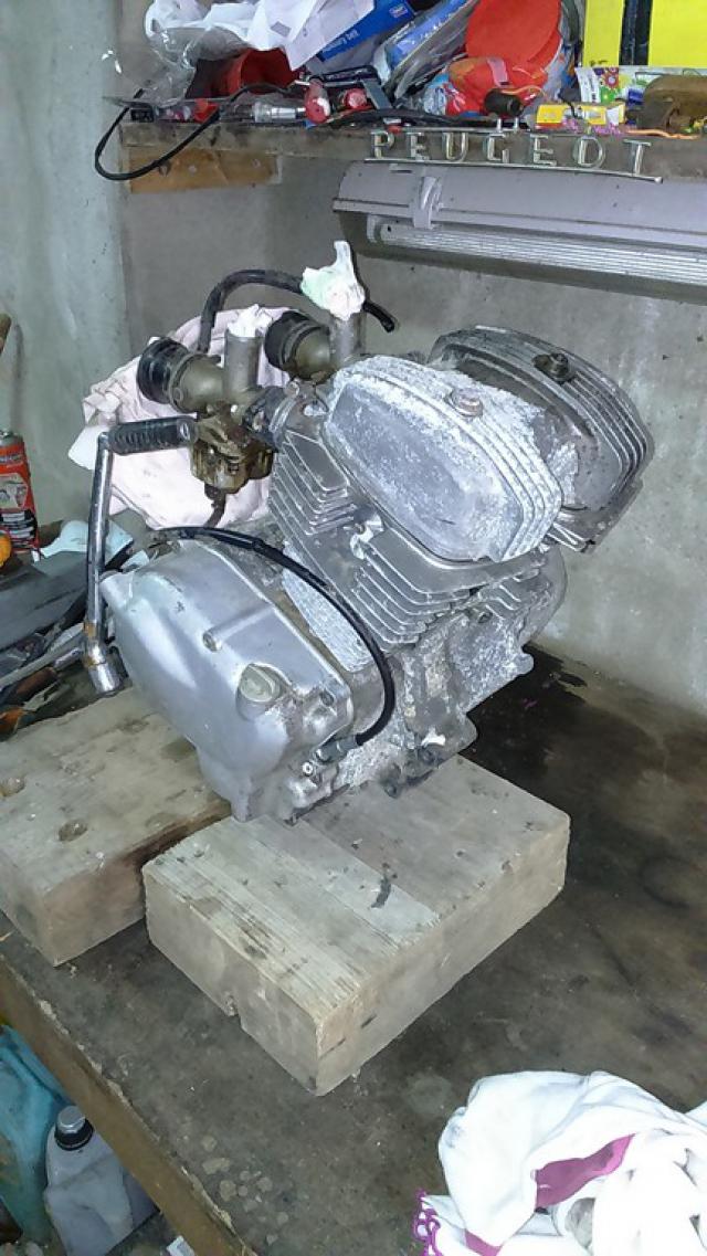

Suite et fin:
Voici le moteur déposé.:

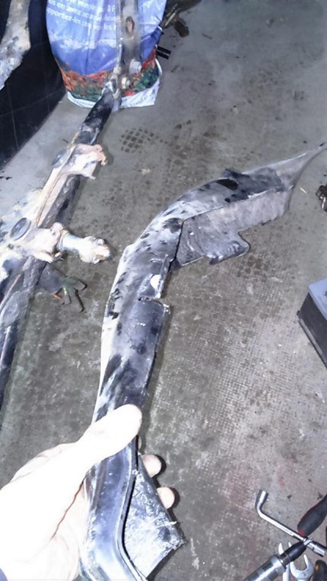

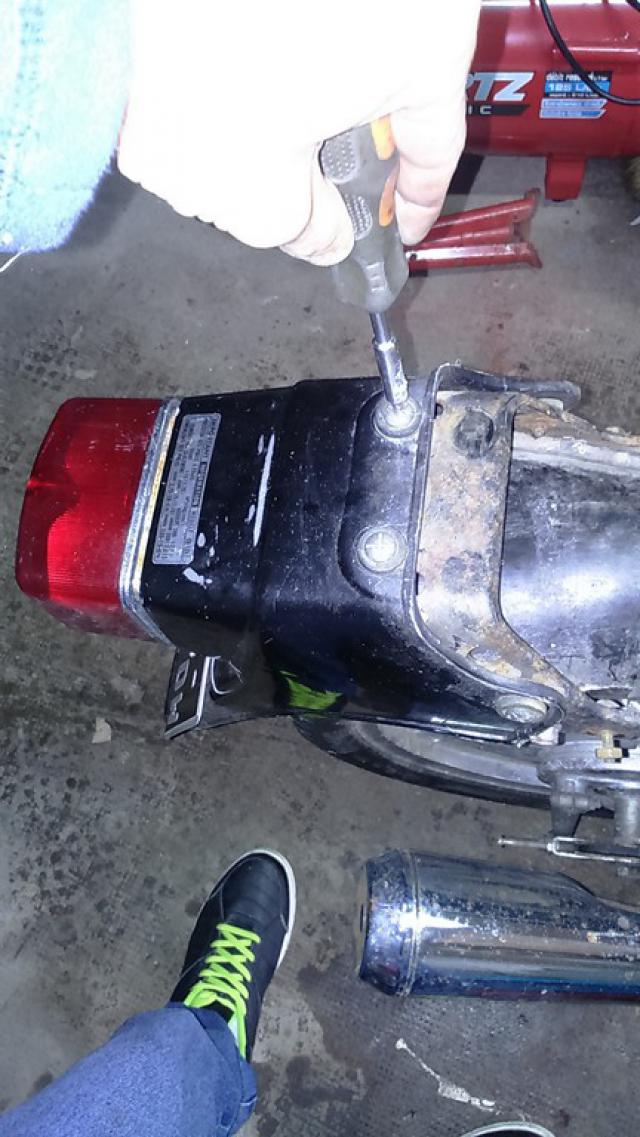

Pousser les deux ergots et retirer le pare boue arrière:

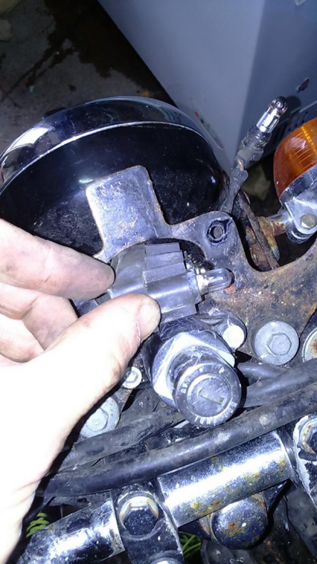

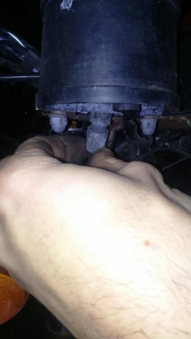

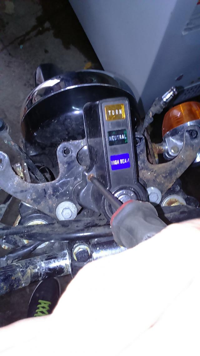

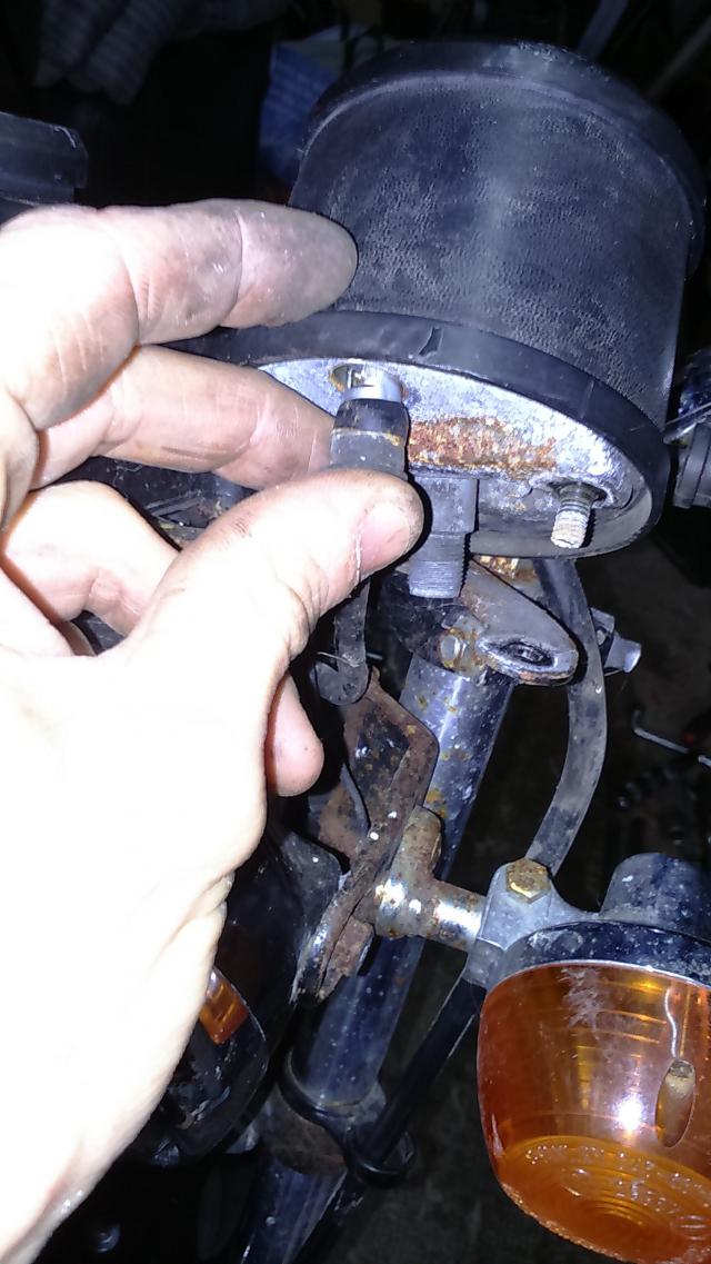

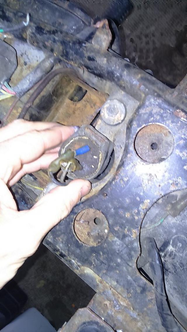

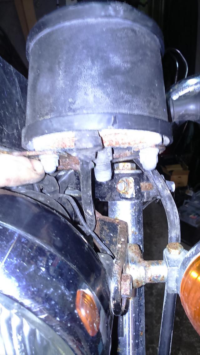

Retirer les deux écrous de maintien sur chaque compteur et retirer l'ampoule d'éclairage:

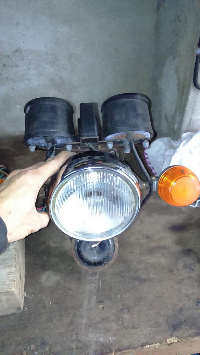

Déposer le cache et la rampe d'éclairage des voyants puis défaire le neiman:

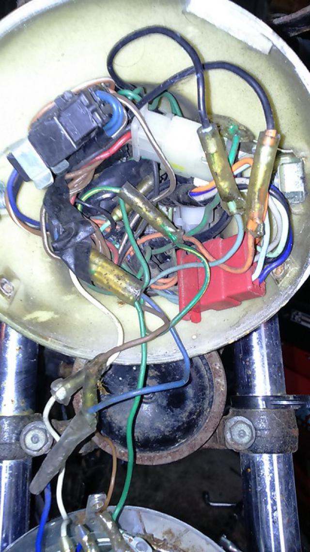

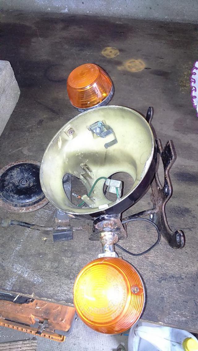

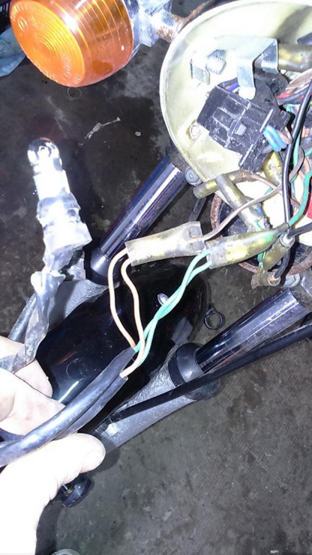

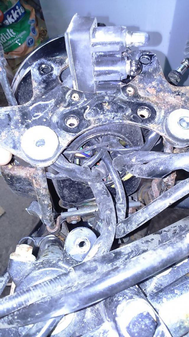

Défaire le bloc phare du guidon et admirez le merdier.

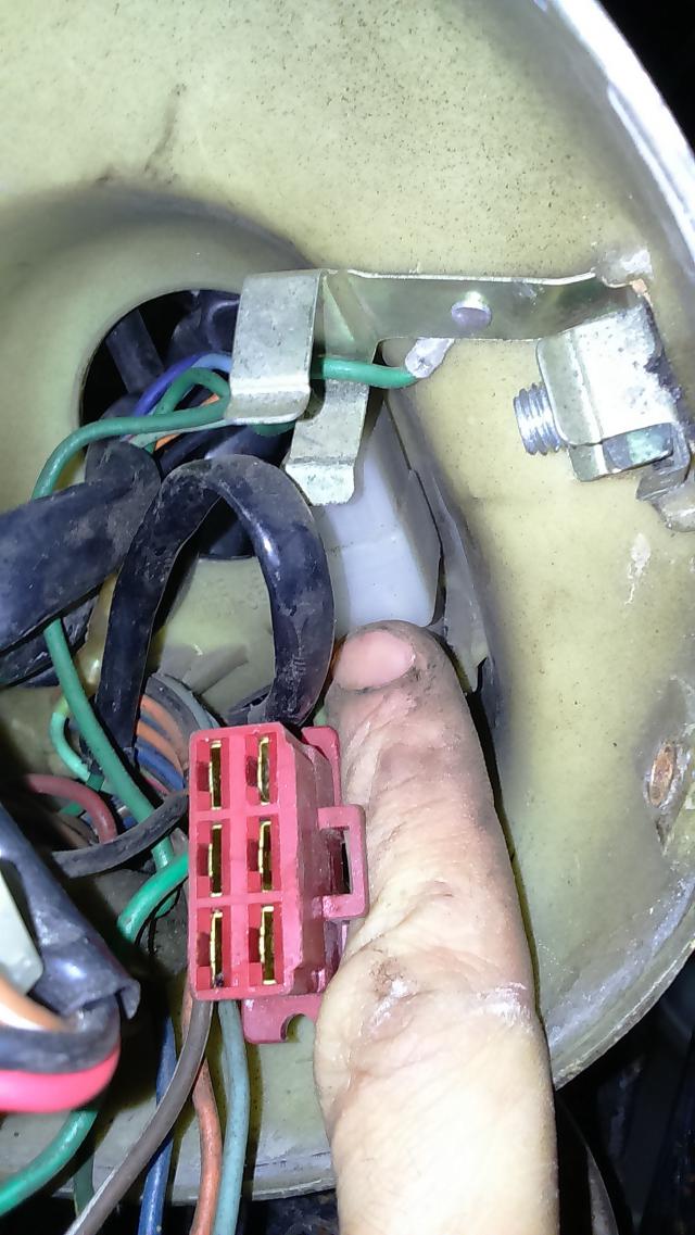

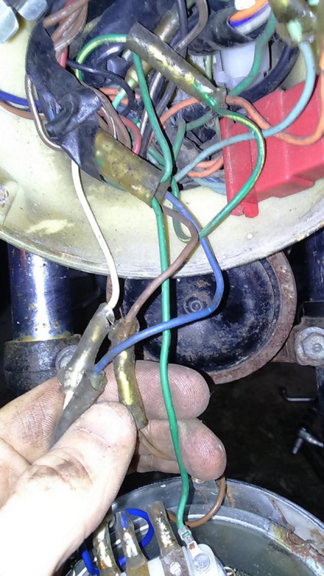

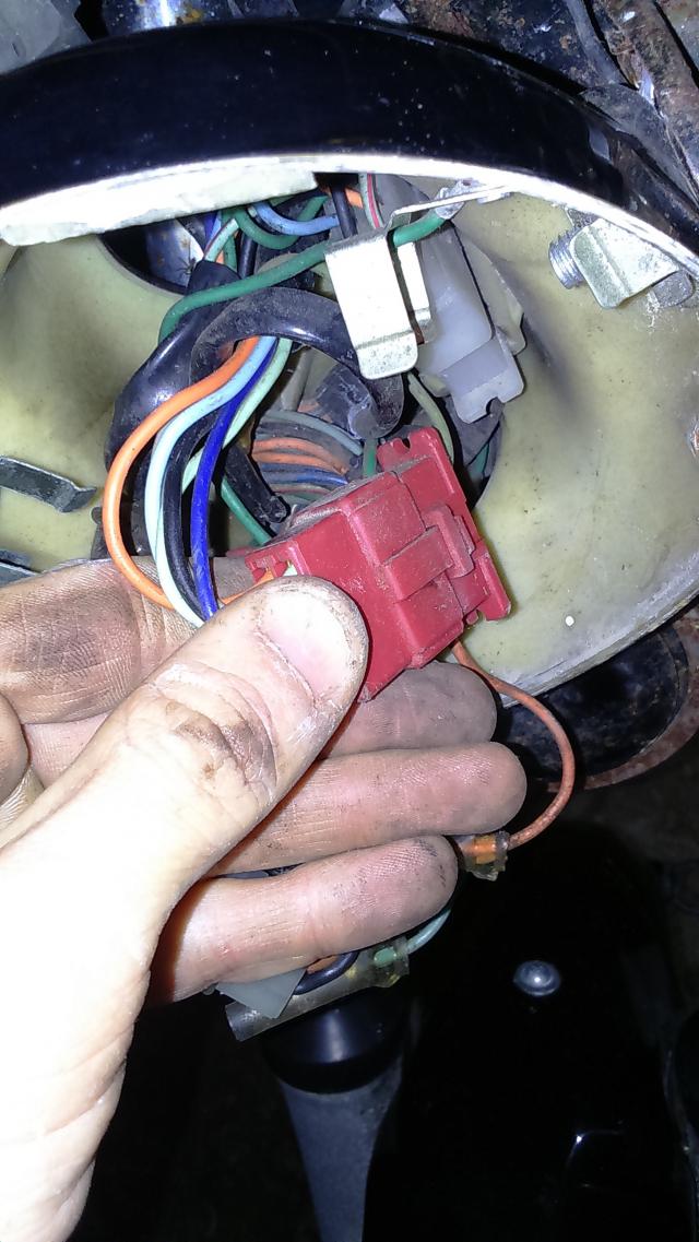

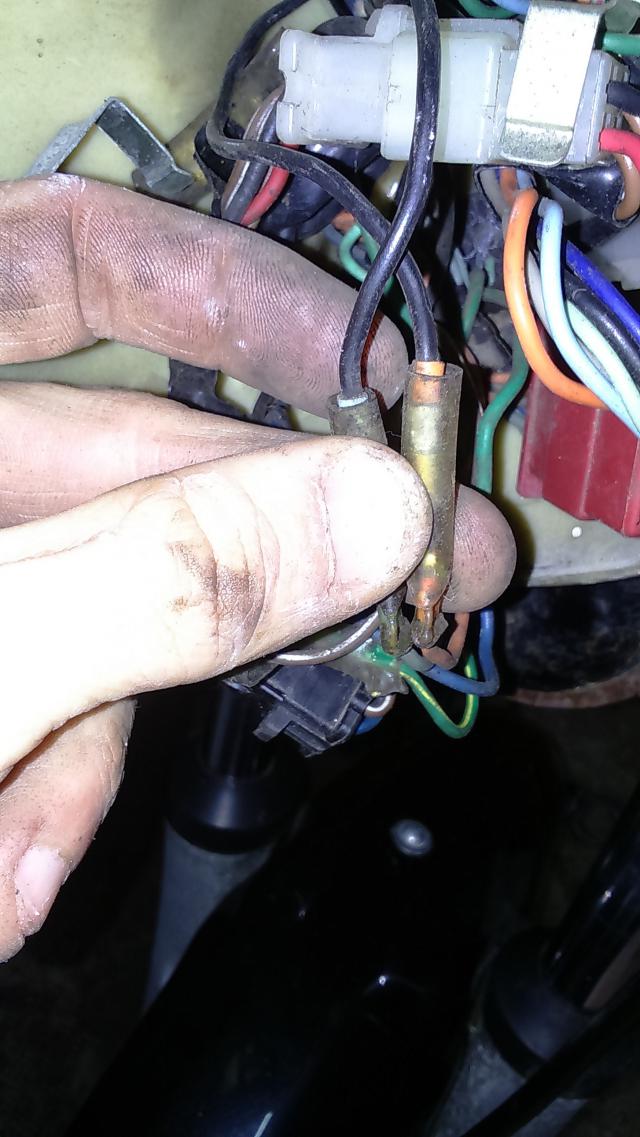

Déposer le phare après avoir pris soin de repérer les trois fils.
Repérer tous les fils et l'emplacement des cosses dans le cuvelage de phare:

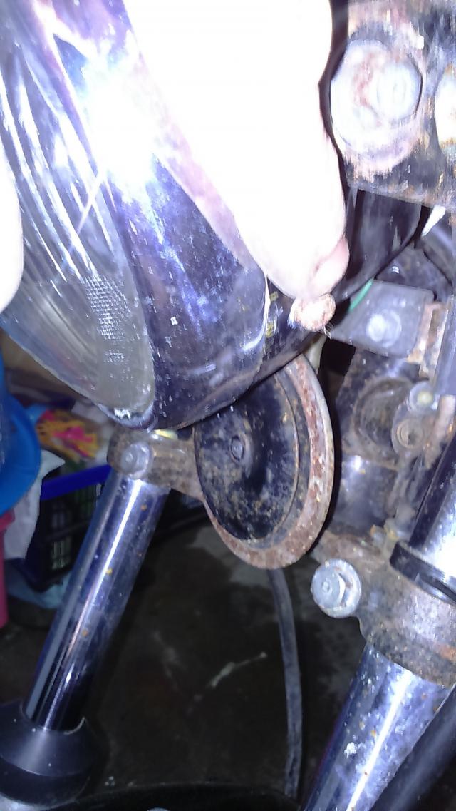

Débrancher le klaxon, retirer le faisceau du cuvelage fil par fil, déposer le bloc complet et le reconstituer pour ne rien perdre:

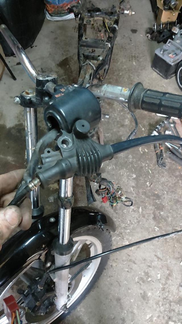

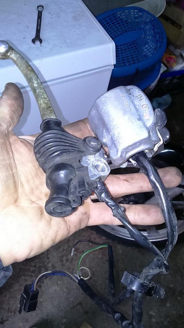

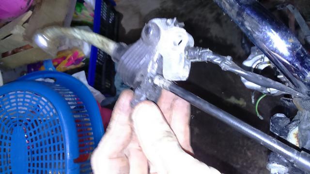

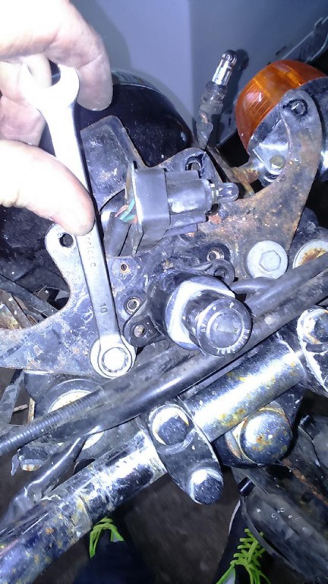

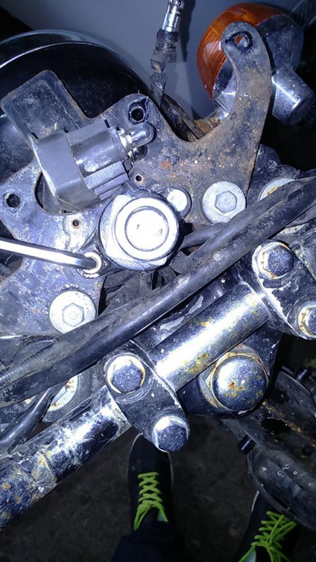

Défaire le câble de frein puis déposer la poignée droite.

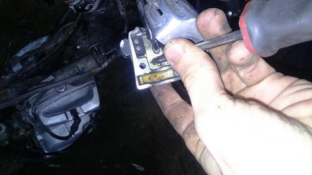

Défaire la commande de clignotant et défaire la poignée gauche:

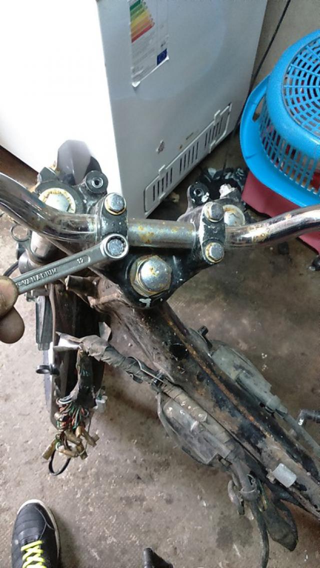

Enlever les 4 vis qui maintiennent le guidon et le déposer.

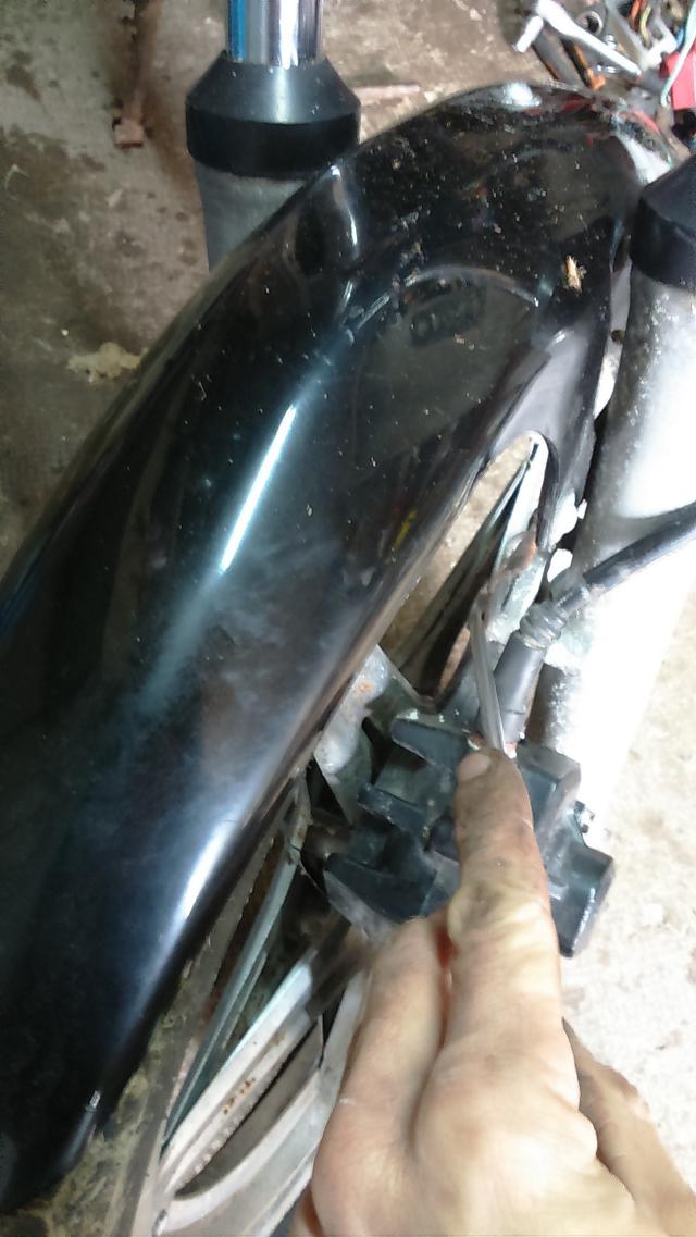

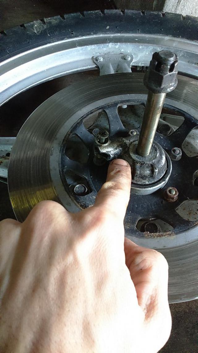

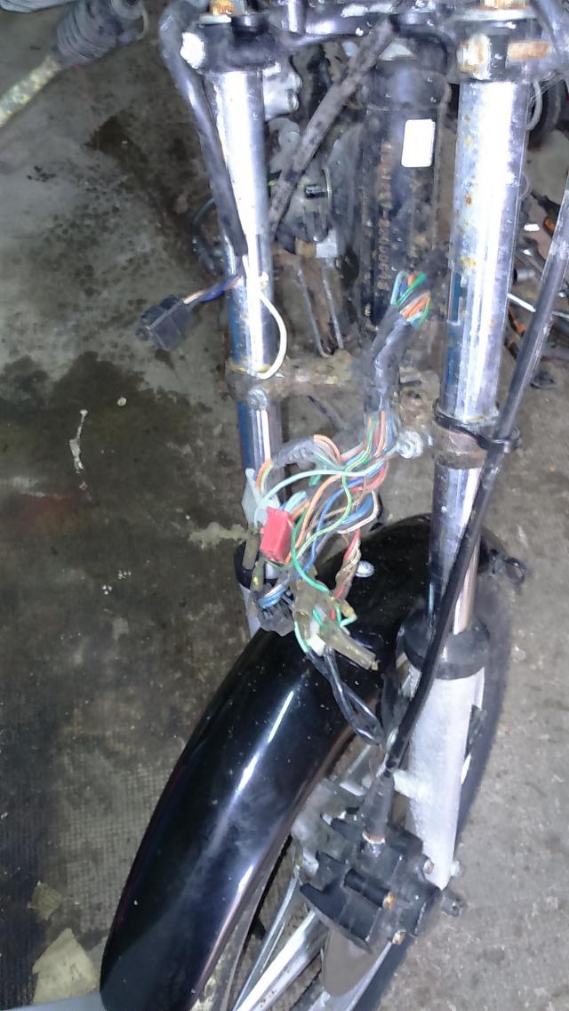

Déposer la roue avant, voyez l'entrainement du câble compteur est cassé.
Déposer le pare boue avant:

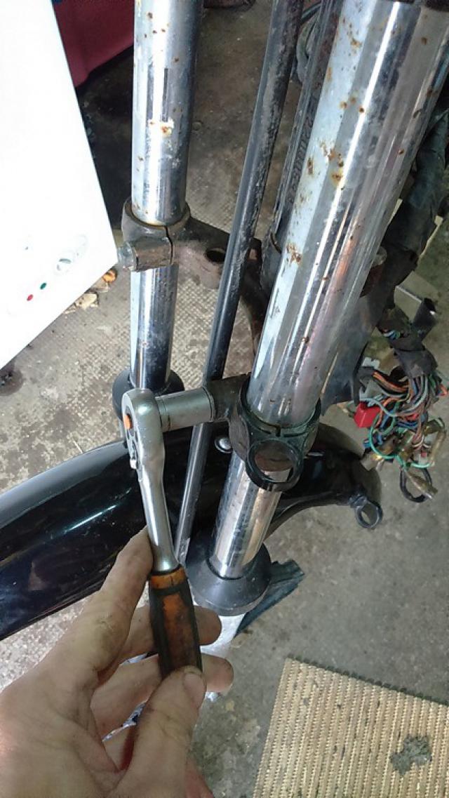

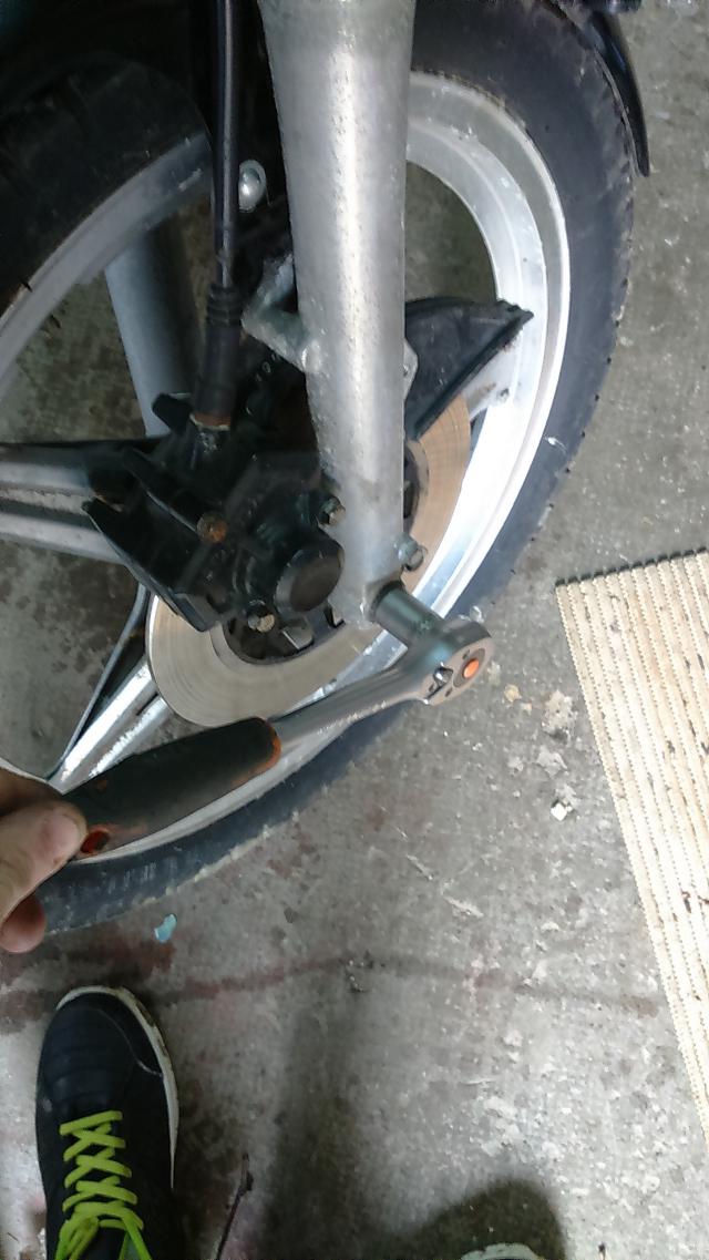

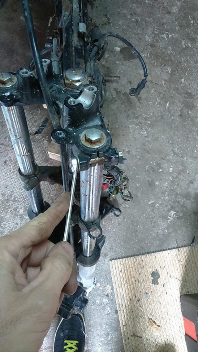

Déposer la suspension de chaque coté.

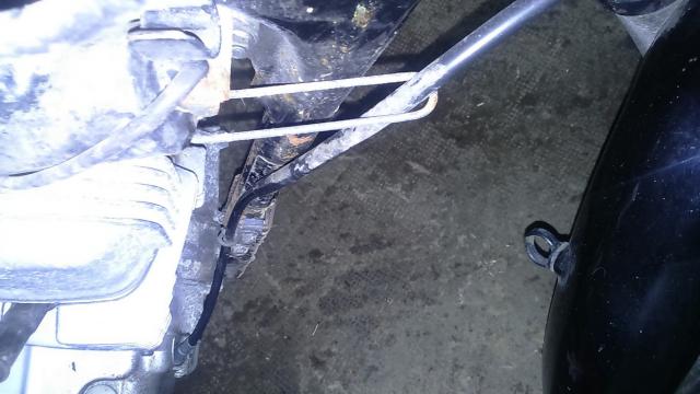

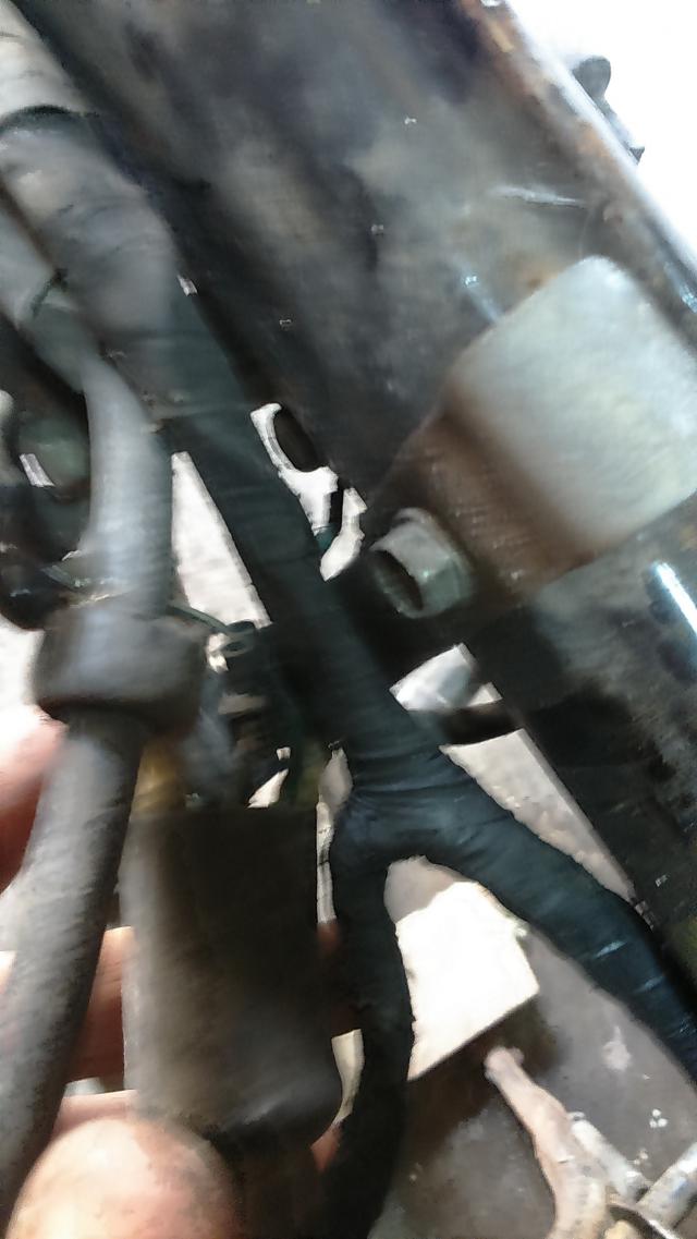

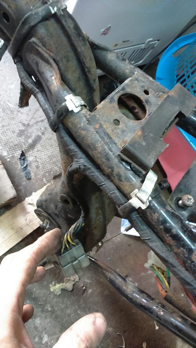

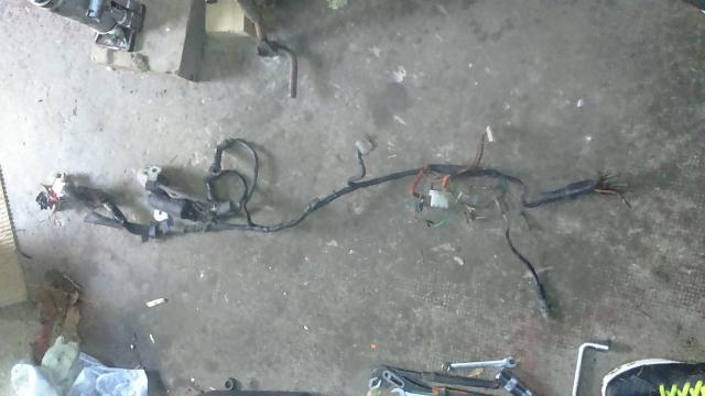

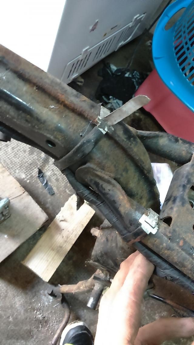

Repérer le trajet du faisceau sur le cadre:
Retirer le contacteur de feu stop:

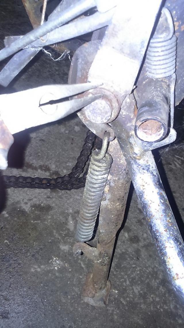

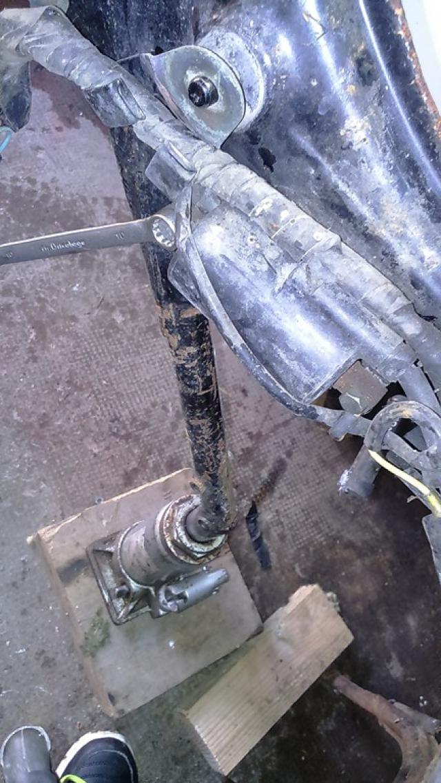

Retirer les deux bobines, le fil de masse, puis déposer le faisceau:

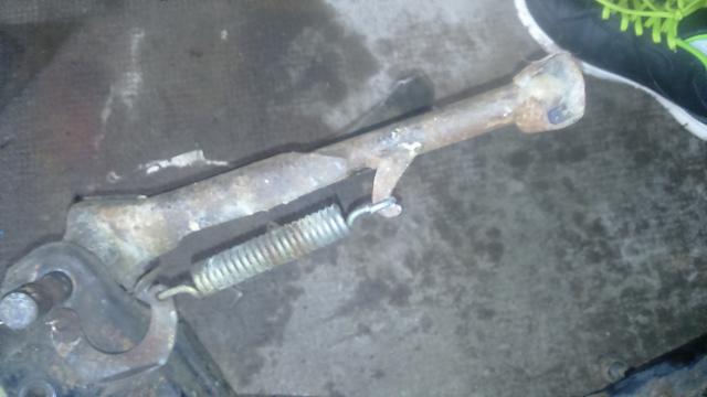

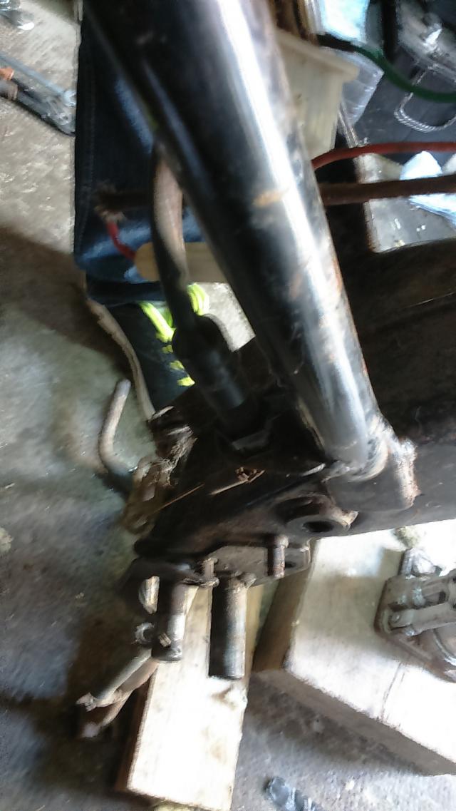

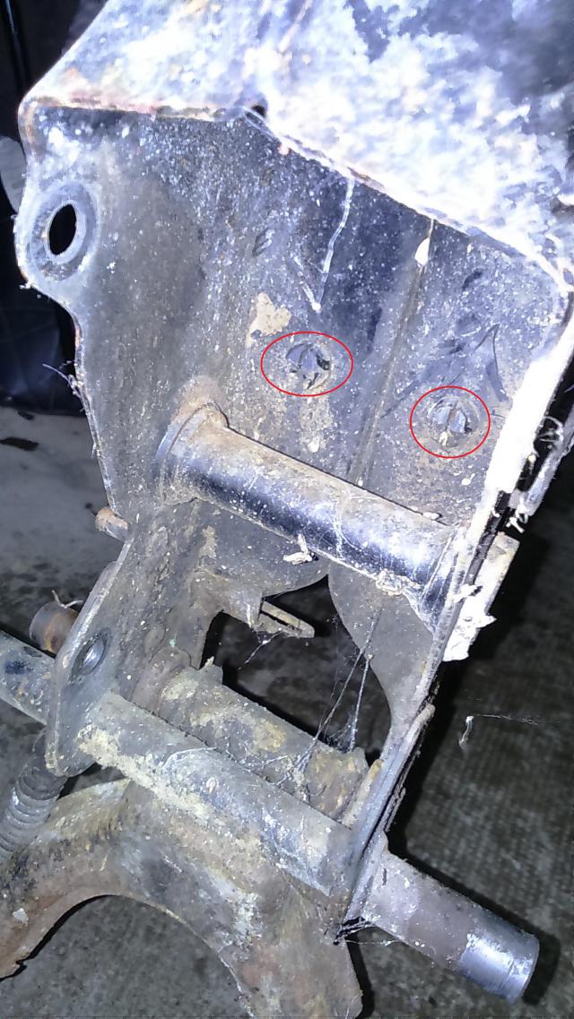

Défaire le ressort de rappel puis déposer la béquille centrale:

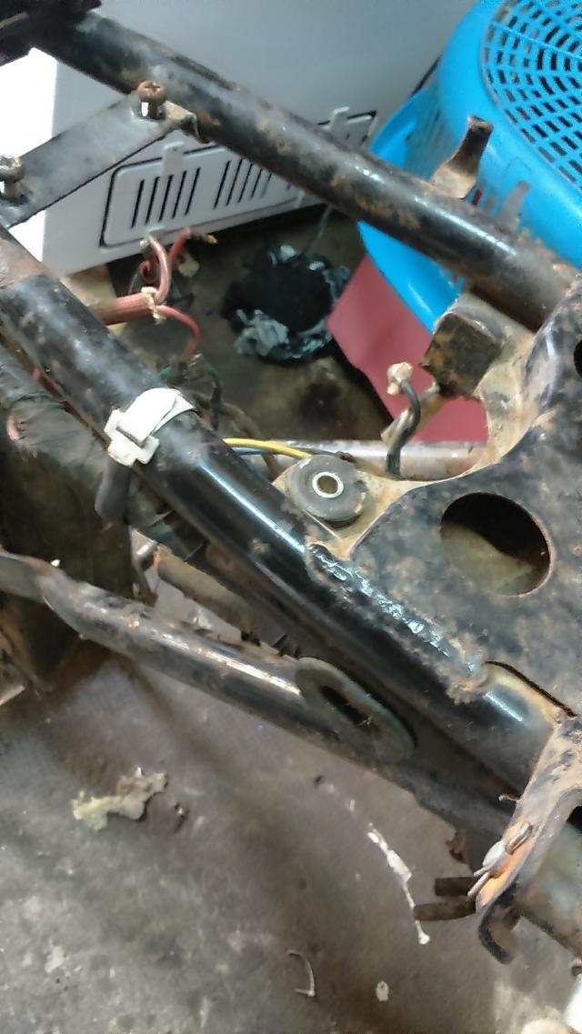

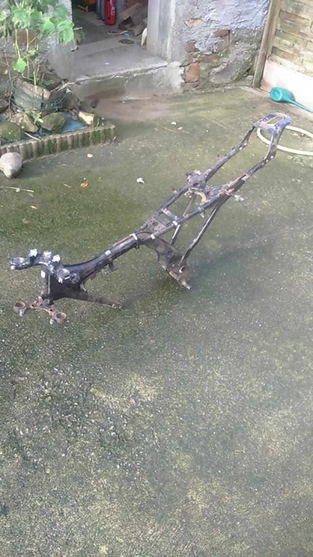

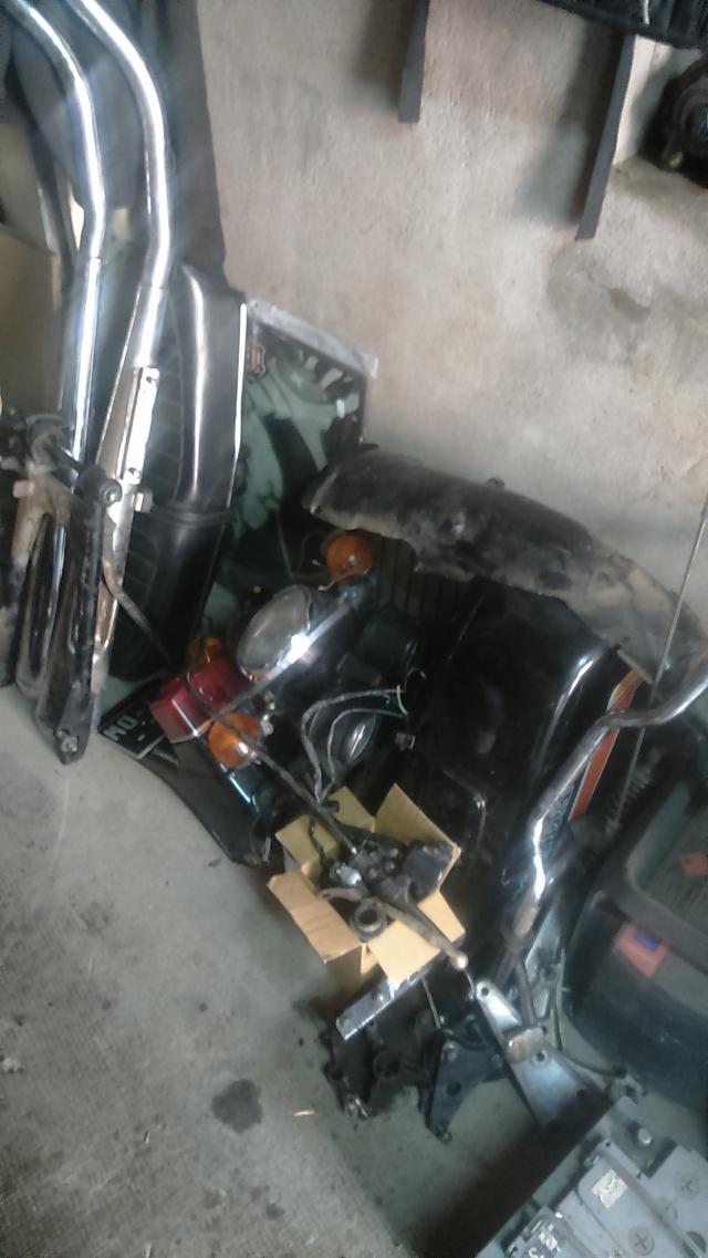

Vous pouvez enfin admirer une partie de votre tas de pièces ainsi que le cadre.
Voilà, bientôt ça sera, ponçage ,décapage peinture...
