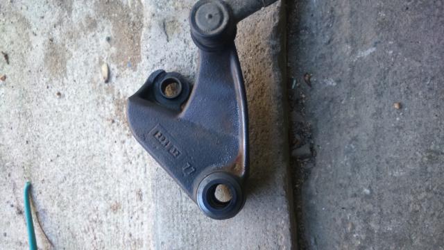

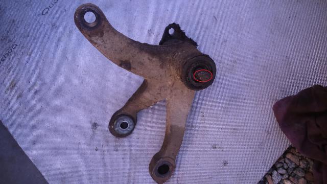

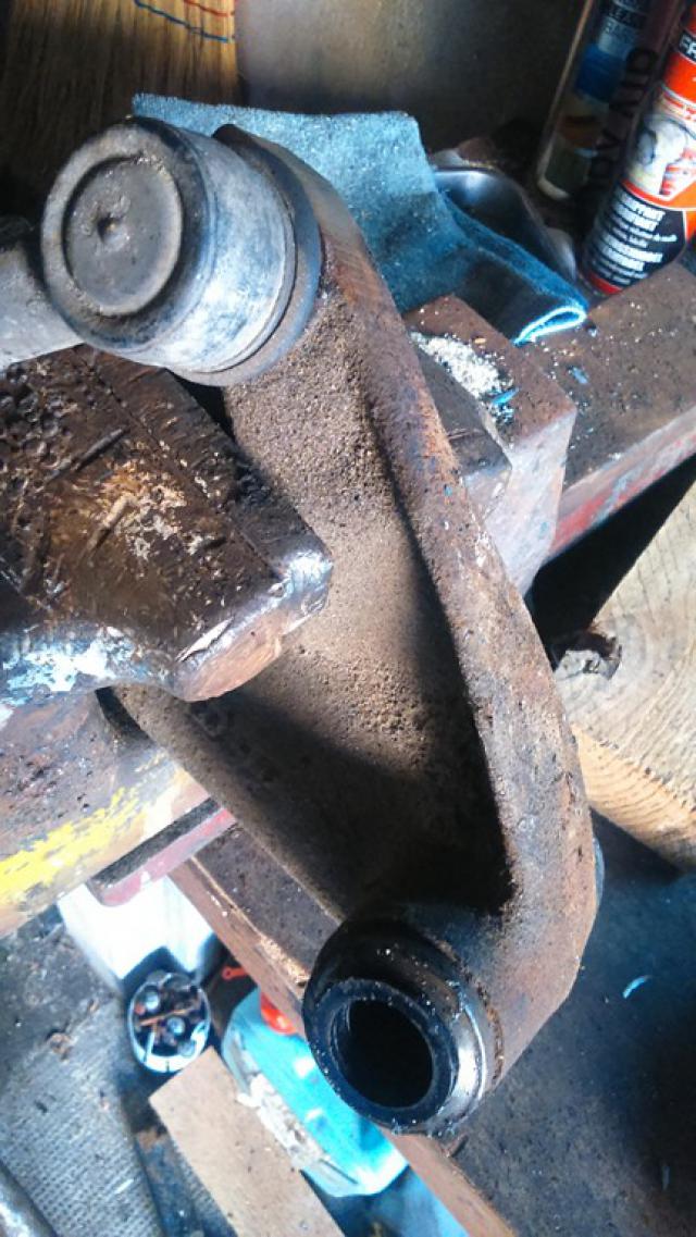

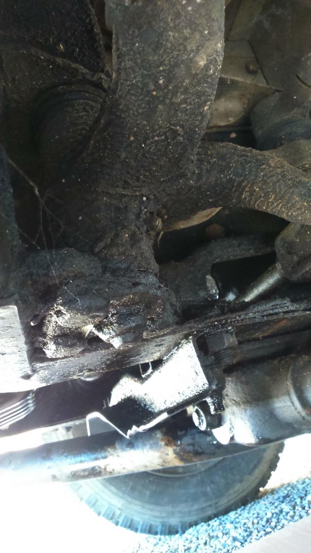

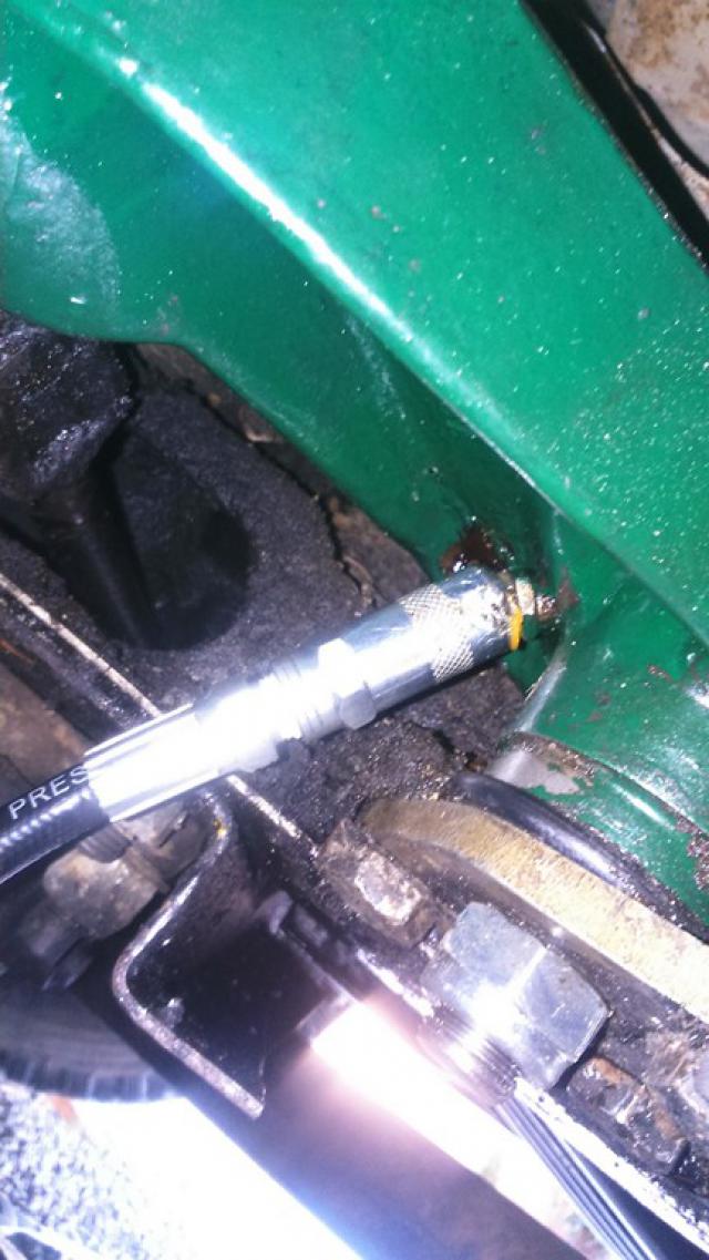

Après avoir suivi le tuto de Maoxiung, j'ai entrepris la mise à neuf de la timonerie de direction:

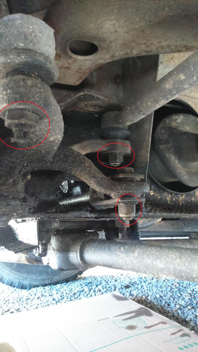

Déposer les trois écrous et faire sauter les rotules.
Défaire l'écrou supérieur du pivot.

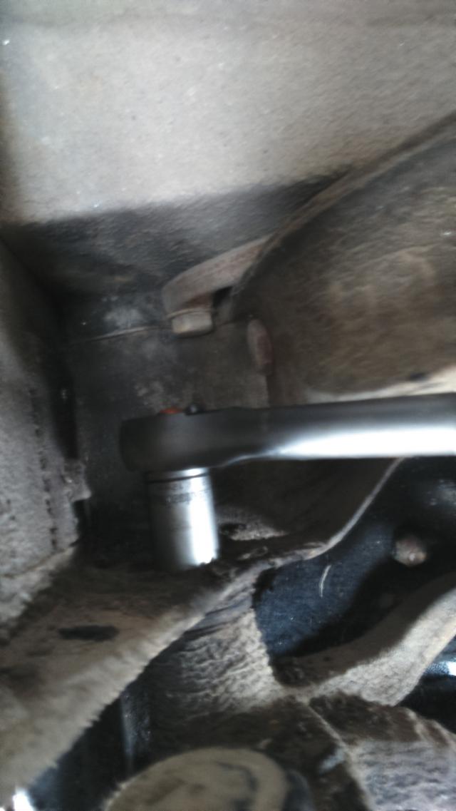

Passer un coup de brosse et déposer les trois boulons inférieur de fixation du pivot.
Après avoir débloquer les pattes de blocage bien sûr.

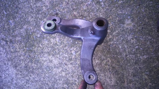

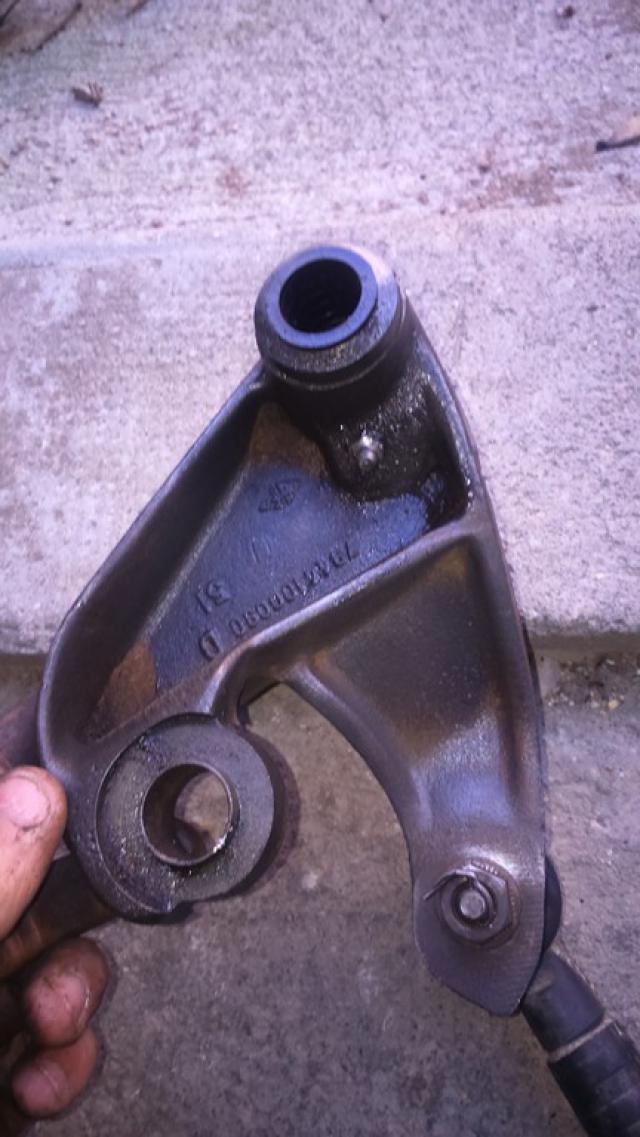

Après le dépôt de la pièce, pousser la tige pour la changer.
Repérer bien le sens de montage du joint et rondelle.

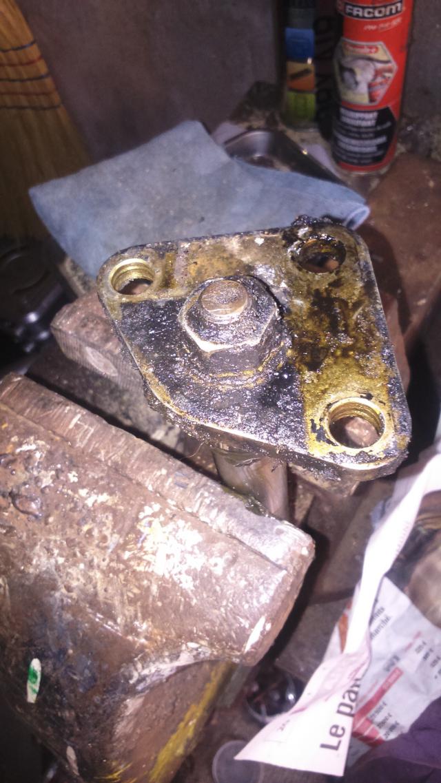

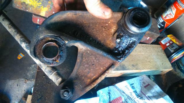

Bloquer dans un étau la tige et retirer l'écrou pour récupérer le support.
Faites de même pour le pivot droit et en plus, enlever les guides plastique que vous voyez là pour les changer (inexistant à gauche).
Su cette photo, je viens de mettre le neuf.

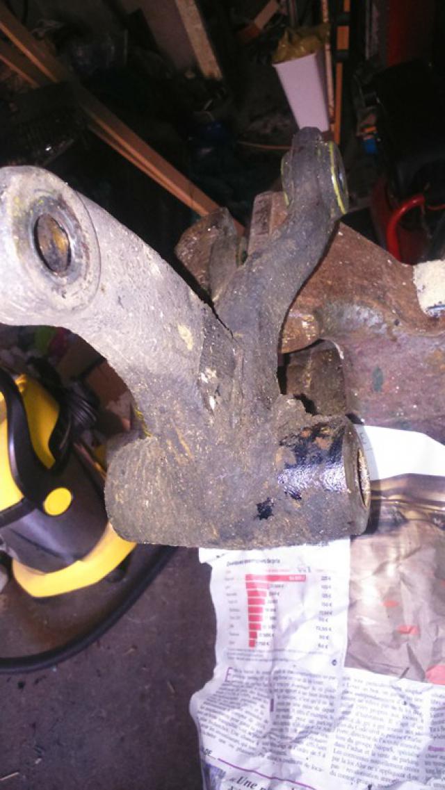

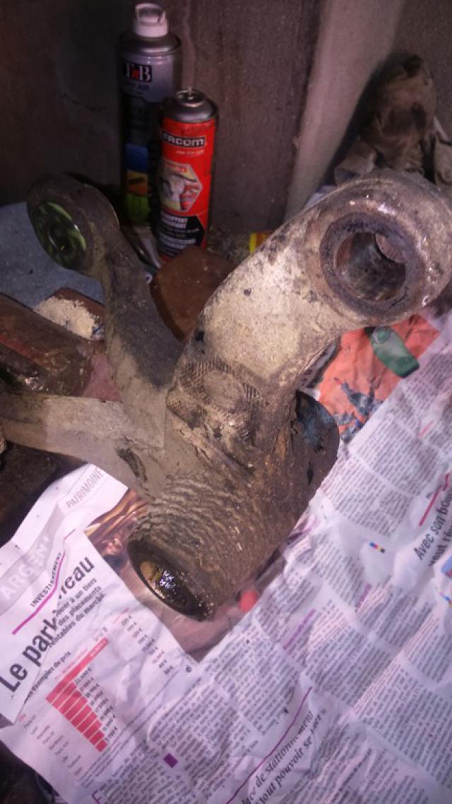

Ensuite décrotter les pièces:
Voilà pour aujourd'hui, demain je pense y filer un coup de peinture après avoir changer l'échappement de la C3 puis je remonterais ça prochainement avec les pièces neuves.

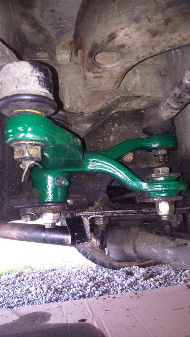

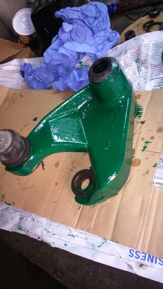

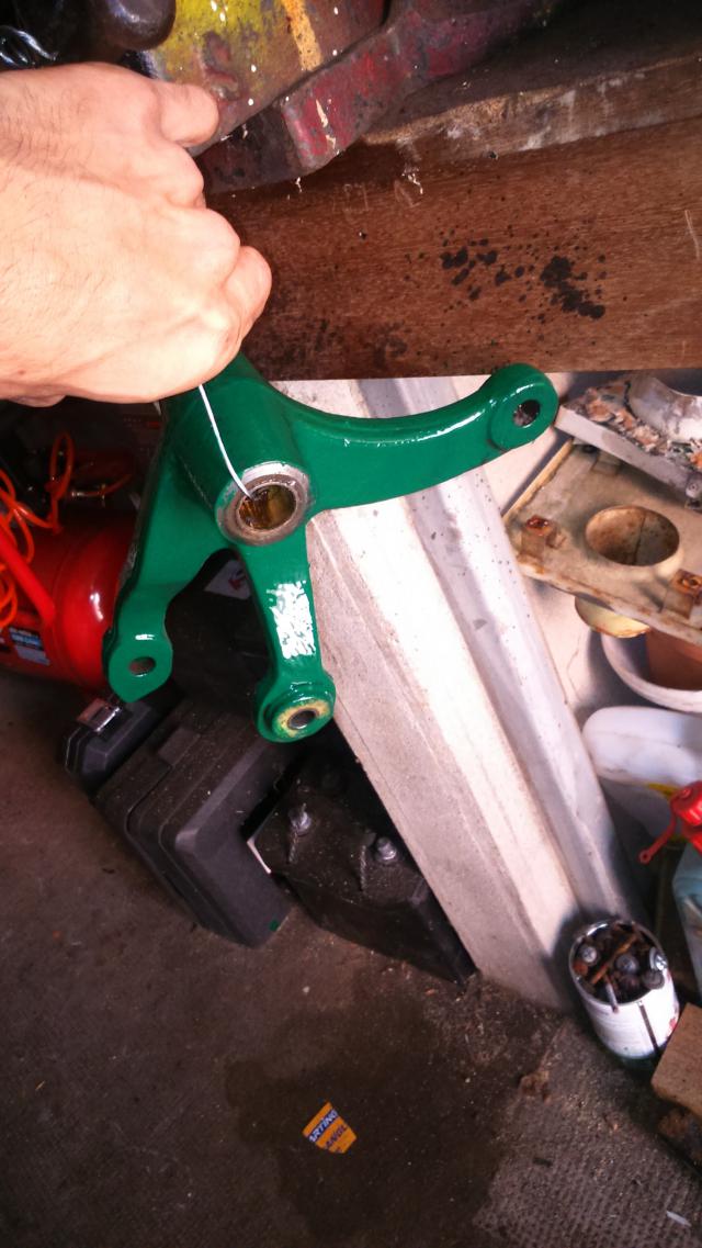

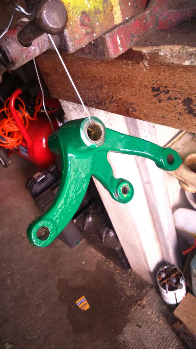

PostPosted: Wed 23 Sep 2015 - 19:48    Post subject: Changement pièce de timonerie de direction. Reply with quote
Peinture, plus qu'à attendre le séchage et je remonte tout.

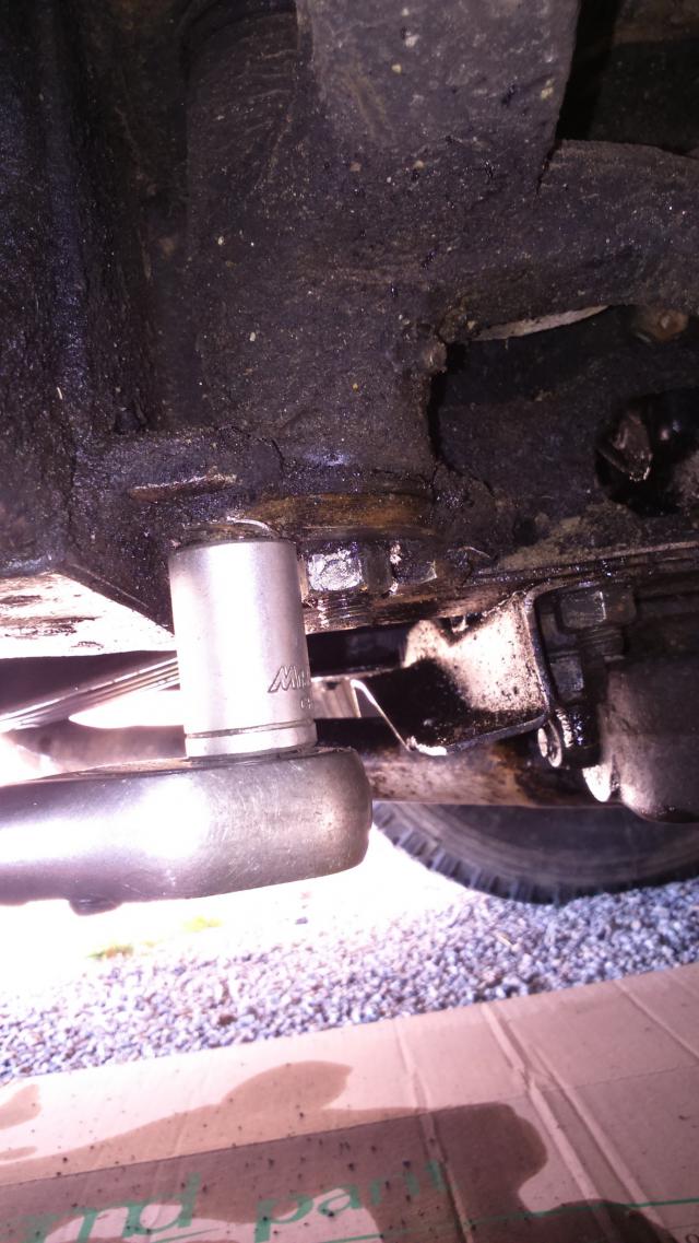

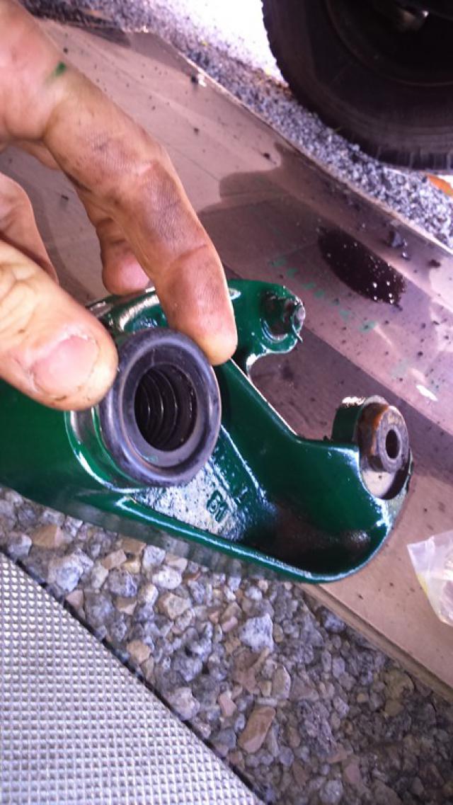

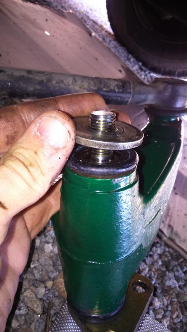

Posts: 6,451

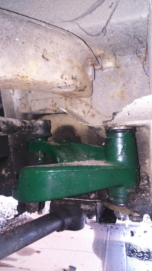

PostPosted: Sat 26 Sep 2015 - 18:00    Post subject: Changement pièce de timonerie de direction. Reply with quote
Tout est remonté.
Prendre le relais poser le joint ,glisser l'axe après avoir vissé le support et mettre la bague.
Mettre le relais à sa place mettre l'écrou supérieur puis les trois boulons de fixations des supports.
Fixer ensuite la ou les rotules et la barre de renvoi.
Ne pas oublier de remettre les goupils de blocage sur les rotules puis bien sûr, de graisser le relais.
Le résultat? C'est le jour et la nuit, incroyable cette précision et ce silence quand je braque.

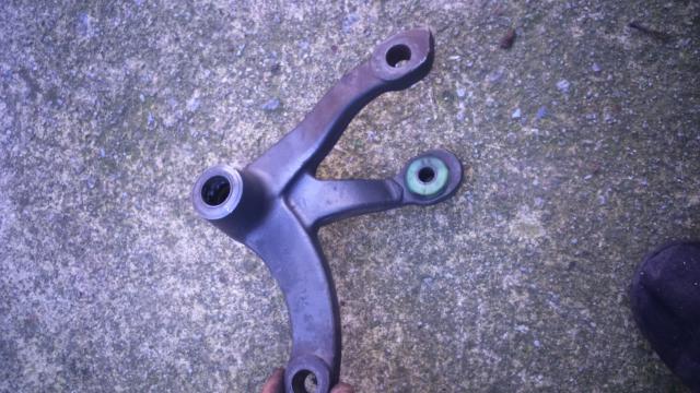

Je dois changer le silent bloc sur le relais de direction comme indiqué sur la photo que je joins.
Pouvez vous me confirmer que la pièce s'appelle bien "silent bloc" ?
Que dois je acheter et auriez vous une référence de la pièce à me donner ?

Non ce n'est pas un silentbloc, c’est juste une sorte d'entretoise en plastique dure qui s'insère dans le bras de la timonerie.
