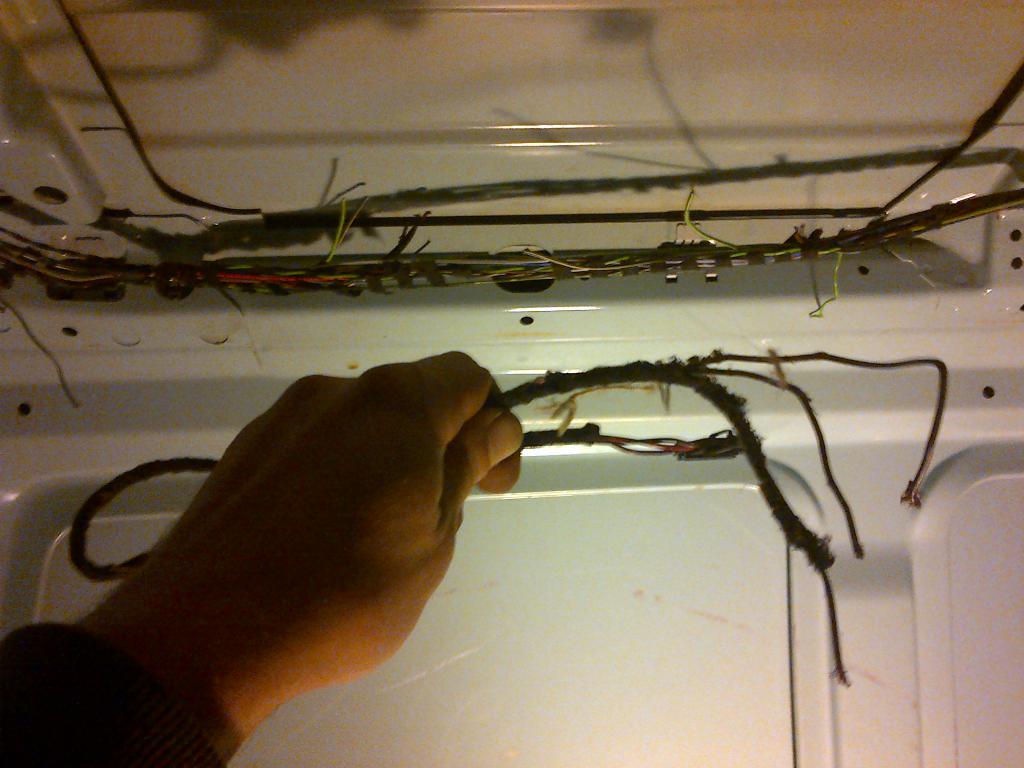

Bref, les faits sont là, faisceau élec bouffé par un rat. Pendant leurs 15 jours d’absence, un rongeur de belle taille, puisque je l'ai retrouvé crevé dans son nid derrière le boitier de fusibles, a élu domicile, et s'est allègrement gavé de moultes céréales. Jusqu'au plafond, bas de caisses ar dans lesquels passent les faisceaux de capteurs d'abs de train ar, tableau de bord, portes, une complète !

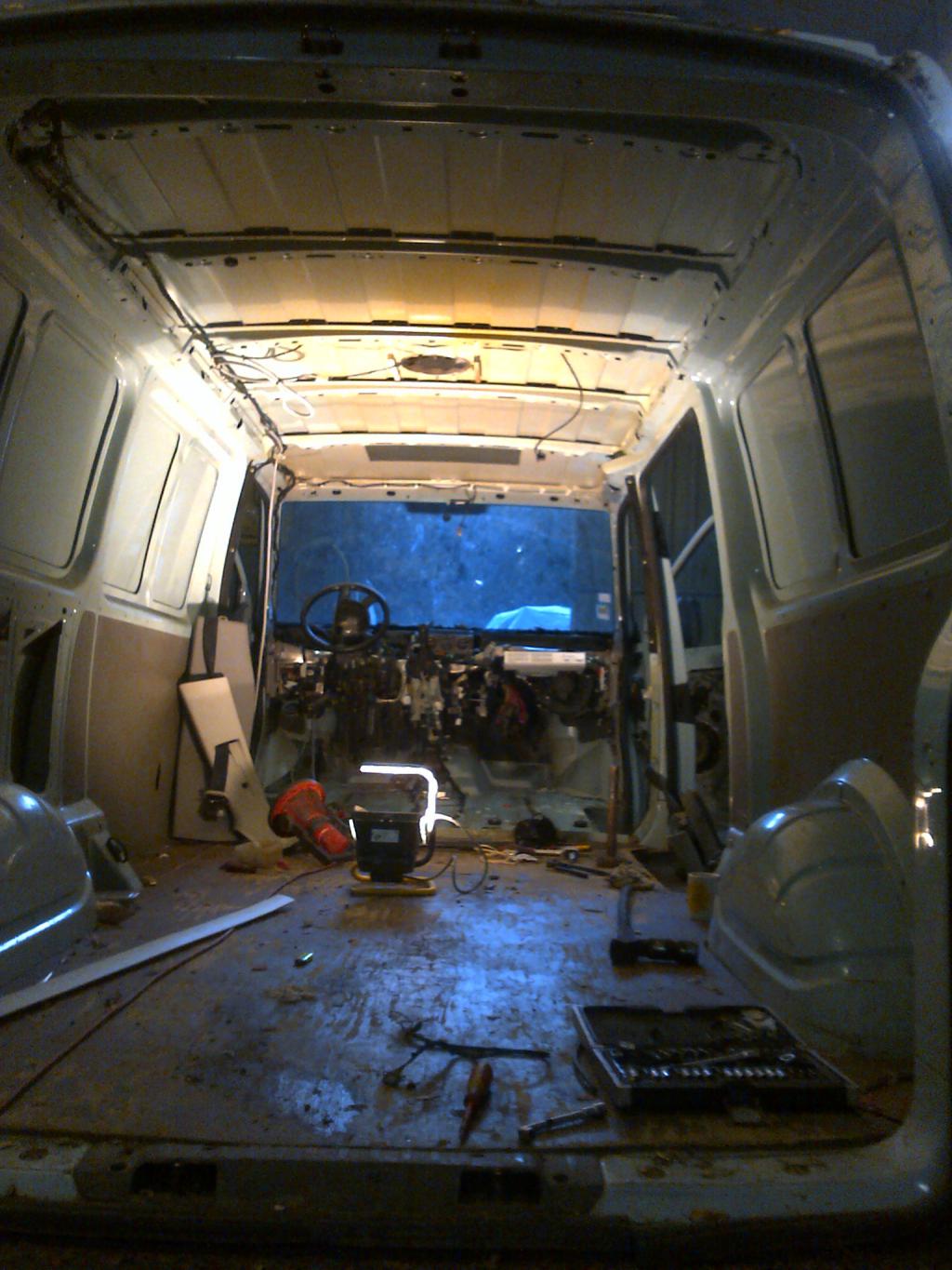

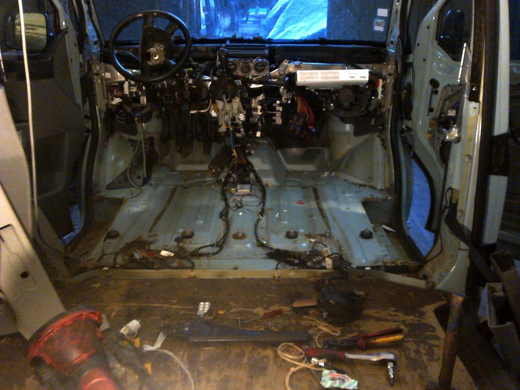

Par chance ma pote a trouvé une épave à un prix "correct" par rapport au prix des travaux, et je me suis tapé le changement du faisceau, et je vous garantie que je ne l'envie à personne !
Qques images :
Il faut passer par un démontage complet de l'ensemble, désolé je n'ai que peu de tofs et de mauvaise qualité
