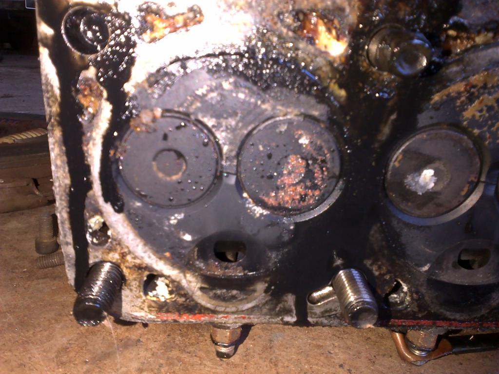

un p'tit chantier en cours à nouveau, et oui je suis ds le VW en ce moment !

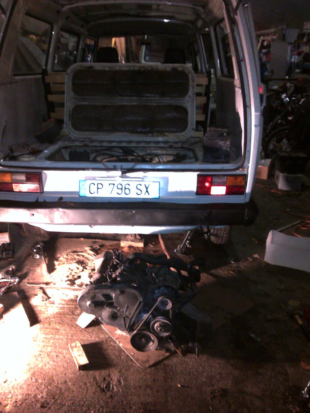

T3 1L6D, dont le moteur a eu un sacré coup de chaud ! Du coup remplacement par un 1L9 de Golf atmo, la pose d'une version turbo engendrant trop d'adaptations, et surtout en le laissant en boîte 4, aucun intérêt.
Sortie du moulin :

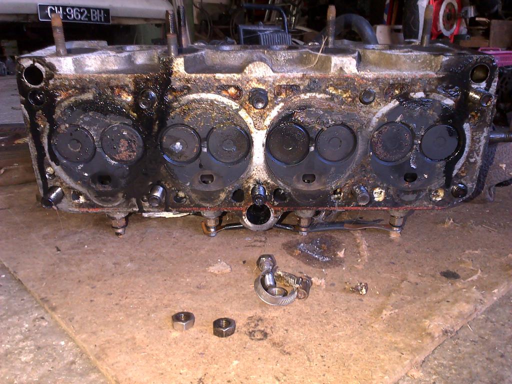

et il s'avère que c'est vraiment pas beau ! Le moteur a sacrément chauffé, à tel point que la culasse a fendu de partout, la sonde de température et la sortie d'eau ont fondu, et le moteur a serré.
Rien qu'à voir les passages d'eau ....

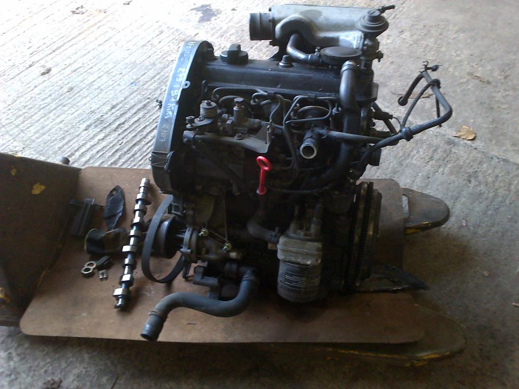

Donc voici le nouveau moulin, j'attend la pochette de joint pour le modifier et le repoquer dedans

Ah oui quand même, c'était le moment de sortir les merguez, a eu chaud de pas incendier le véhicule.
On s'habitue jamais assez au travail de pro. Mr. Green
Messages: 2 759
MessagePosté le: Jeu 3 Déc 2015 - 09:39    Sujet du message: T3 1l6D Répondre en citant
ouai ça a chauffé dur ! C'est la première fois que je vois une sortie de flotte et une sonde fondues sur une culasse !

Bon comme le T5, ce T3 est reparti avec son moteur de golf peccab' !
On the road again !
