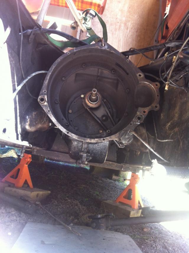

Sinon sur la photo c'est l'emplacement de la vis du haut qui tient la cloche et moteur ensemble ... y'a plus de vis car les trous ne sont plus en face !
Ici une des 2 vis cloche moteur du bas, je l'ai remplacée et mis une tige filetée avec 2 écrous pour ne plus qu'elle se dévisse.
Et enfin je ne sais pas si ça se voit bien, il y a un écartement de 5mm entre le moteur et la cloche, ce qui n'est pas normal !

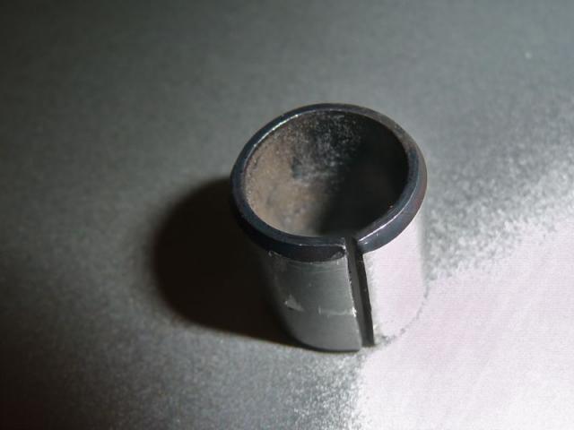

Les centreurs de shinta sont comme  des petit tuyaux qui se mettent sur les fixations des moteurs ,qui entourent les vis ,et qui rentre dans la cloche d'embrayage,ils permettent de bien centrer la boite avec le moteur,il doit y en avoir 2 ou 3.

Il en a 2 en bas et sont vraiment indispensables.
Si ton trou n'est pas en face en haut, c'est que ça se trouve ils ne le sont pas en bas non plus. même si tu as réussi à y mettre tes vis.
Voilà la ou les pièces qu'il te manque peut être:

Oui ils s'enclenchent dans la boite et sur le moteur.
ça leur permet d'être parfaitement alignés et donc de n'avoir aucun jeu entre les deux.
Quand tu l'as pas tu as un jeu de deux fois l'épaisseur de ces centreurs qui sont déjà costauds.

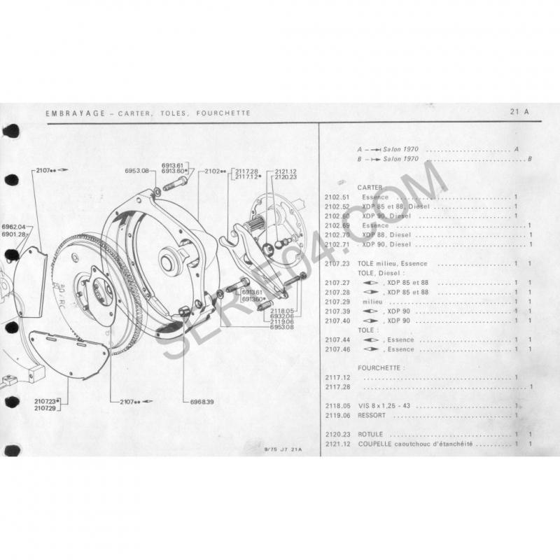

Regarde sur cette photo à l'emplacement des deux vis du bas, tu les vois qui ressortent de la cloche d'embrayage.
MessagePosté le: Lun 4 Jan 2016 - 17:23    Sujet du message: Cabrage moteur Répondre en citant
Oui exact, et si tu ne les as pas,ça fait travailler ta queue de boite,car la boîte bouge par rapport au moteur.
De toutes façons si c'est prévu par peugeot c'est que c'est indispensable.
Vois sur cette image le n° 6968.39 il en faut 2.
