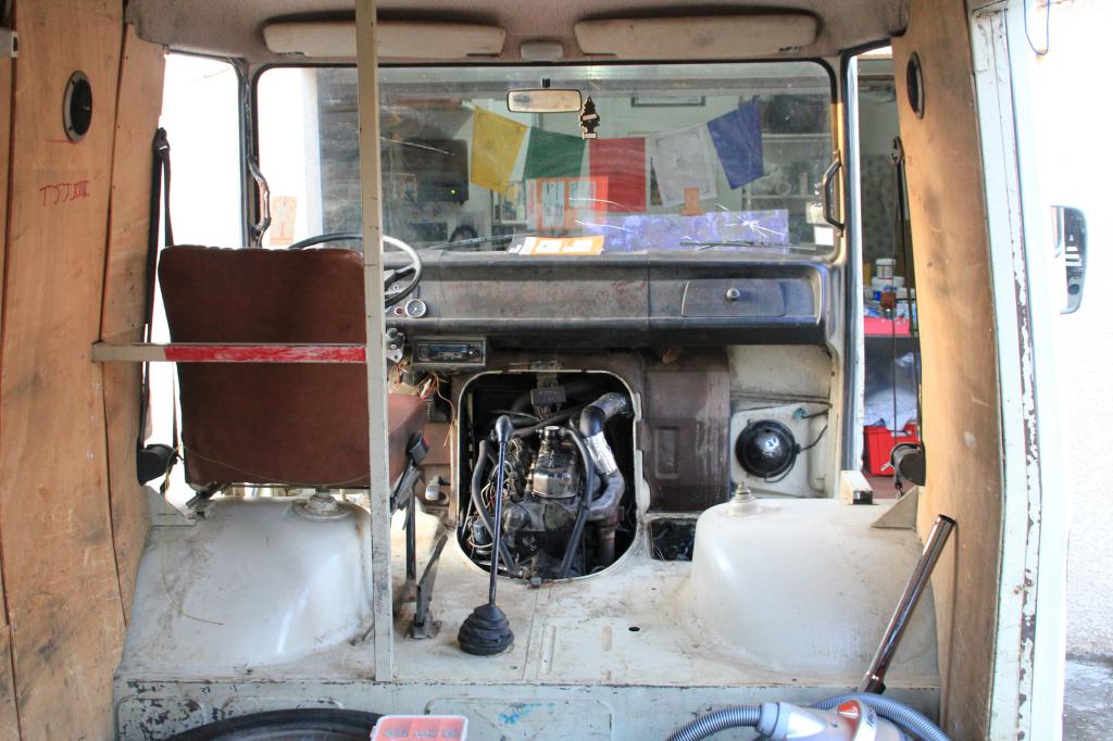

Et voila la bête !!  Mr. Green
MessagePosté le: Sam 23 Jan 2016 - 18:40    Sujet du message: Nouveau Départ Répondre en citant
ouaw côté rouille tu es bien servi !
MessagePosté le: Sam 23 Jan 2016 - 18:54    Sujet du message: Nouveau Départ Répondre en citant
Outch ah ouais t'es courageux, mais rien d'impossible. Okay
