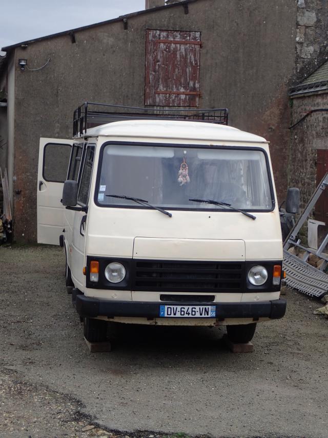

Je vous présente mon J9 rallongé.
Avec la galerie qu'on a récupérée et remise en état.

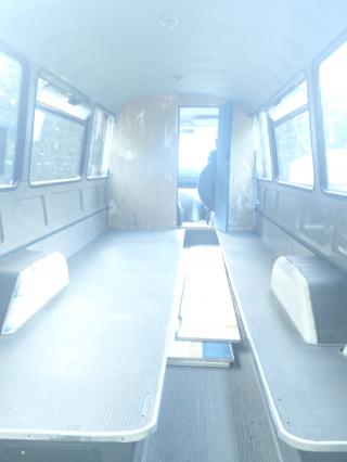

Voici l’intérieur vide. On a viré la cloison après.

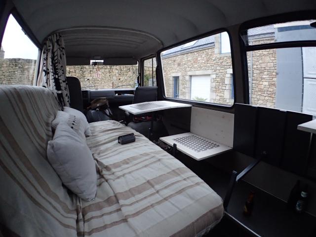

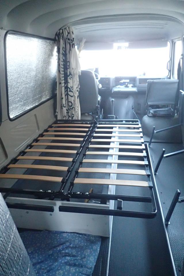

Début d’aménagement canapé clic-clac dont on a gardé que le sommier. Et les tablette en face qui peuvent ce
plier de trois façon différentes.
Petite question justement. Nous hésitons a faire des trappes sous le clic clac, mais nous avons peur que cela fragilise la structure. On ce demande si les estrades ne font pas la rigidité du camion vu sa longueur. Si quelqu'un a déjà tenter on prend tous les conseils.

Il est vraiment propre ce pépère !
Non rassure toi les estrades n'ont rien de structurel, sinon il y en aurait ds tous les J.
Par contre tu devais avoir un systeme de chauffage pour l'ar branché sur le circuit de refroidissement qui doit passer en dessous, mais ça ne t’empêche en rien d'ouvrir.

Concernant les estrades, il me semble avoir lu sur la doc du carrossier qu'elles sont prévues pour servir de renfort au regard du ptac d'origine (3T950) et de la longueur.
Elles sont faites avec une tôle pliée en L (dessus et coté couloir) et soudée à la caisse, soutenue par 5 ou 6 renforts en tôle à l'intérieur, le tout recouvert par un contreplaqué de 19 mm et le sol en pvc.
L'idée de départ était de faire des tiroirs accessibles par le couloir central, donc découper la tôle verticale. Finalement je pense qu'il vaut mieux faire des trappes accessibles par le dessus, ça fragilisera moins. Sachant qu'on risque de faire un peu de piste en étant chargé, on préfère ne pas prendre de risques.

Pour les tôles, ça doit être spécifique aux bus pour les ancrages de sièges et transport de personnes, mais pour moi aucun problème à créer des ouvertures dedans.

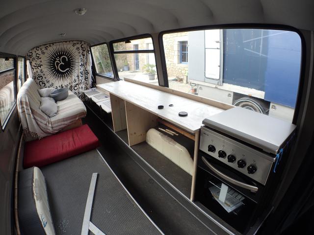

Un début de cuisine prometteur.

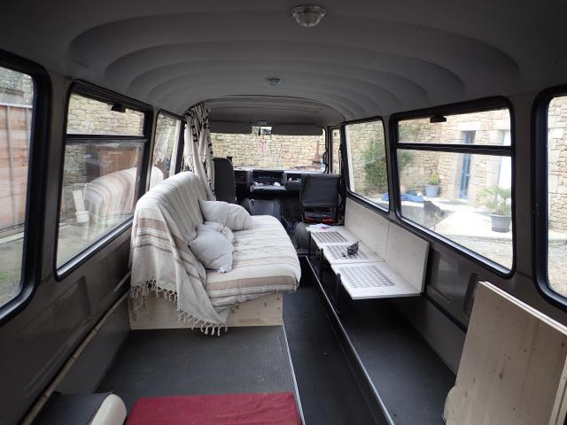

La suite de la cuisine :
Le meuble penderie / wc :
Les trappes dans les estrades :
L'étagère :
Modifications fenêtres :
