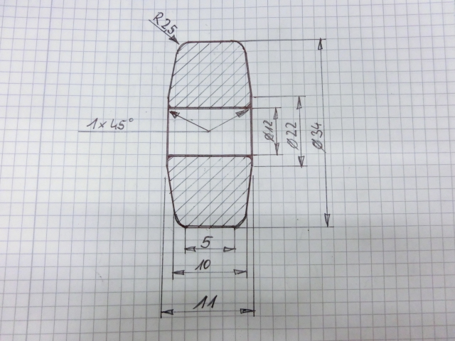

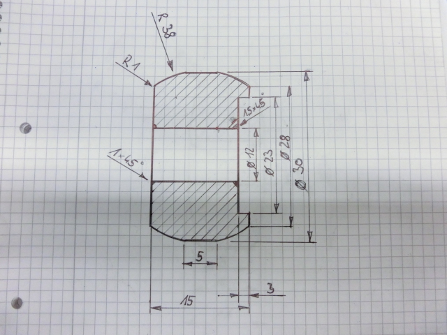

PostPosted: Mon 22 Feb 2016 - 23:44    Post subject: dimension des galets de porte laterale Reply with quote
Voici quelques informations pour vous :
Porte latérale
Porte avant

PostPosted: Mon 22 Feb 2016 - 23:50    Post subject: dimension des galets de porte laterale Reply with quote
Pardon...................................
ceci est pour J7 Rolling Eyes
Posts: 3,096
PostPosted: Tue 23 Feb 2016 - 09:20    Post subject: dimension des galets de porte laterale Reply with quote
Merci pour ces plans détaillés ! J'ai une entreprise à côté de chez moi qui fait de l'usinage, je vais peut être leur demander un devis

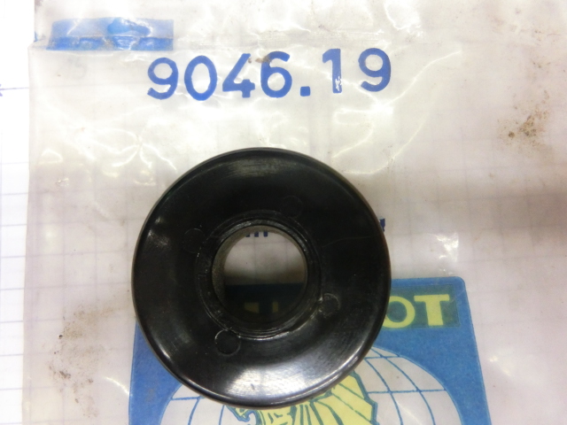

PostPosted: Thu 7 Feb 2019 - 11:42    Post subject: dimension des galets de porte laterale Reply with quote
Salut à tous !
Chez Série 04 ils n'ont plus de galets de porte depuis un moment.
Quelqu'un connait il un autre site ou en commander ou un équivalent ?
>Modèle 9046 12<
Merci

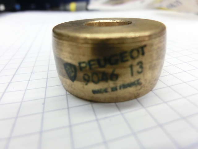

PostPosted: Wed 15 May 2019 - 07:16    Post subject: dimension des galets de porte laterale Reply with quote
http://www.planetej7-j9.com/t131-galet-HS.htm?start=15
J'avais mis ça il y a un petit moment.
J ai démonté la porte passager.
Je n'ai pas compris à quoi servait les plaques plastiques que j'avais dans le kit. L'équerre de guidage n'avait qu'un galet, deux sur ma porte.
Est ce que le kit que j'ai trouvé est pour une porte latérale arrière.
Je ne me suis pas posé la question car je n'ai pas cette porte.
Posts: 6,319
PostPosted: Wed 15 May 2019 - 12:15    Post subject: dimension des galets de porte laterale Reply with quote
Oui pour porte latérale arrière, les plaques se mettent en dessous, derrière et permettent de garder la porte dans le rail inférieur. Okay
