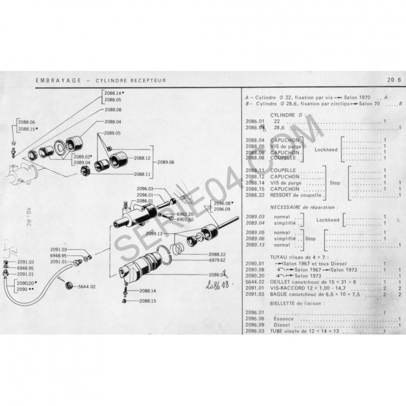

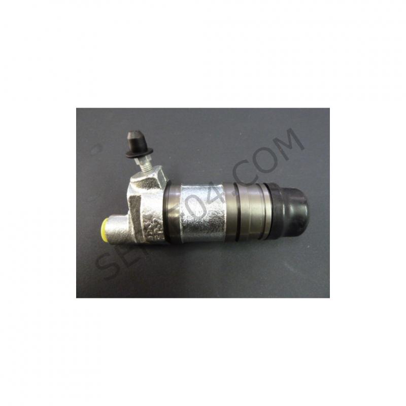

Oui il bouge il est juste maintenu par un circlips tu peux le tourner,c'est normal.
D'ailleurs pour le sortir il faut le pousser vers l’extérieur pour avoir accès au circlips n°6979.62
Si c'est un modèle 71 tu dois avoir ça,car le modèle avant était vissé. n°2086.01

Aujourd'hui nous avons effectué la purge du système d'embrayage. Surprise : l’émetteur est doté d'une vise de purge et celle ci était complètement bouchée! (Nous l'avons donc débouchée) et effectuer la purge à l'aide d'une seringue, tout s'est bien passé la fourchette bouge de nouveau.

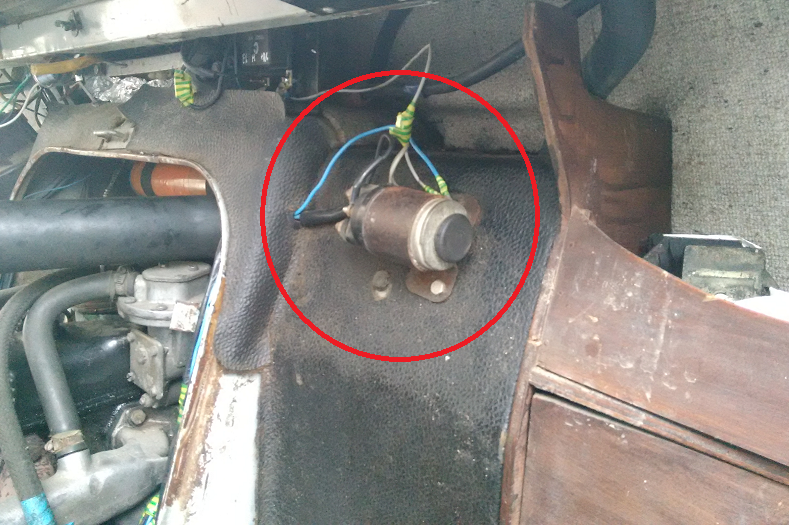

J'ai donc une hypothèse à vous soumettre; cela pourrait-il venir de mon démarreur?Je m'explique, sur mon J j'ai une installation "maison" de l'ancien proprio qui offre un deuxième moyen d'actionner le démarreur.
La dernière semaine avant l'incident le démarreur collait à chaque fois et je m'en suis servis.
Entourer en rouge voila la fameuse installation
Quand le démarreur fait des caprices, on appuie sur le coté droit de cette choses et la MAGIE des étincelles au niveau du démarreur (sur le +) et le moteur démarre.
Ma question est donc la suivante: Est ce quelqu'un a déjà vu ça? Est ce possible que ce soit cette installation qui ai détérioré le pignon d'entrainement du démarreur, engendré ce bruit et le ralentissement du J? (J’espère que vous arrivez à comprendre ce que je veux dire)
N’hésitez pas si mon explication n'est pas assez claire et que vous avez des questions, c'est un peu compliqué de tout expliquer par écrit..
Merci pour votre aide qui m’évite bien des erreurs.

Je n'ai jamais entendu parler d'une vis de purge sur l'émetteur. Peut-être qu'il vient d'un autre véhicule.
Bizarre, ce système pour le démarreur. C'est un truc de bourrin qui envoie une forte tension quand le démarreur est un peu mou ou collé ? Si c'est ça, j'espère pour lui qu'il apprécie aussi la magie...
Étonnant, cet ancien propriétaire qui faisait des bricolages comme ça et qui, à côté de ça, n'entretenait pas le véhicule d'après ce que tu dis.
