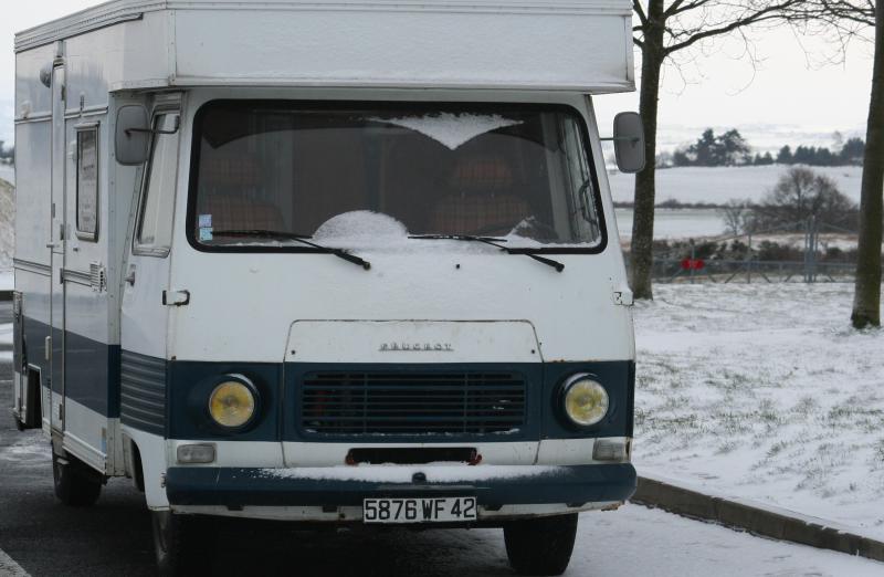

Je prends le temps d'ouvrir un sujet pour parler de mon J7. Ce n'est pas vraiment une présentation, car les habitués du forum le connaissent déjà. C'est plutôt pour regrouper ce qui est relatif à lui et à ce que je vais faire dessus.
Pour rappel :
En mai, un membre s'inscrit sur le forum et présente son camping-car. Il ne roule plus, mais il prévoit de le remettre en route.
Voici une photo lorsqu'il l'a acheté en 2007 :
Il liste aussi les modifications effectuées dessus. Je les garde ici pour les avoir sous la main.

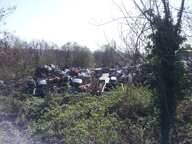

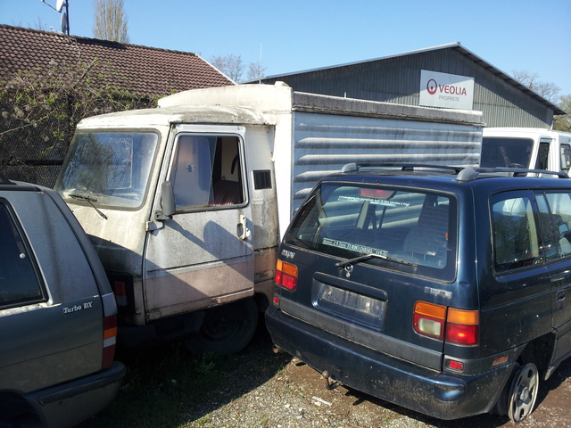

Trêve de rêveries. J'aperçois bientôt l'objectif de ma visite. Il est là, au milieu de la casse.
En entrant, je vois aussi ceci.
J'arrive bientôt vers le J7. On me le montre. Il tourne (très bien). Il fume un peu noir, mais on me dit que c'est parce qu'il n'a pas tourné depuis longtemps (j'espère que ce n'est que ça). Je regarde le moteur : c'est bien un XD2P, avec les injecteurs à brides, donc exactement le même que le mien.
Les pneus ne sont pas usés du tout. Il y a même trois roues supplémentaires (avec deux pneus pas usés - mais craquelés - et un pneu explosé).
Bref. Je finis par décider d'acheter le véhicule complet. Pour le ramener chez mes parents, il y a une soixantaine de kilomètres. Les gars de la casse me proposent de le tracter jusqu'à mi-chemin. Là, je le récupèrerai avec mon cousin qui est agriculteur et pense le charger sur un gros plateau à foin. Mon cousin est, en plus, intéressé par la caisse de bétaillère car il a des chevaux.

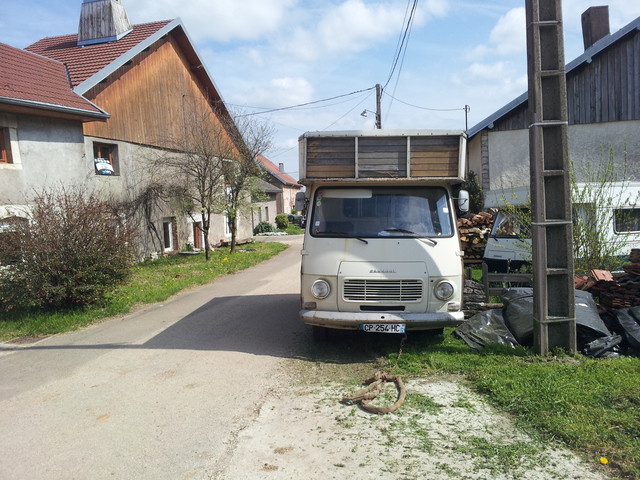

22 avril : C'est parti !

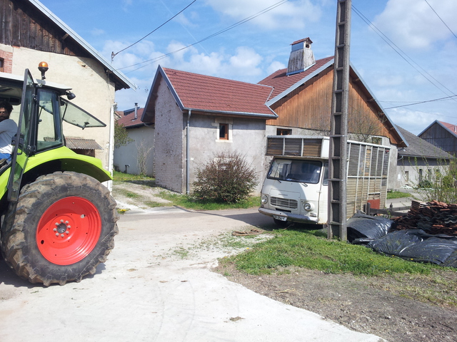

Après avoir fait son travail à sa ferme, mon cousin passe me prendre chez mes parents. Ils sont dans le même village. C'est parti.
Nous retrouvons les gens de la casse et le J7, à l'endroit indiqué et à 9h comme prévu, après une heure de route en tracteur.
Nous n'avons finalement pas de plateau. Mon cousin n'a pas trouvé de rampes assez solides. Il a prévu un câble et une chaîne (faute de trouver une barre assez solide) et pense que ça ira bien. Dans le Doubs, on n'a peur de rien, la preuve (avec l'épilogue ici).
Effectivement, ça ne va pas si mal, même si ça me demande beaucoup de concentration pour freiner juste quand il faut (avec une pédale un peu dure, puisque le moteur est éteint).
On croise les gendarmes durant les premiers kilomètres. Aucune réaction.

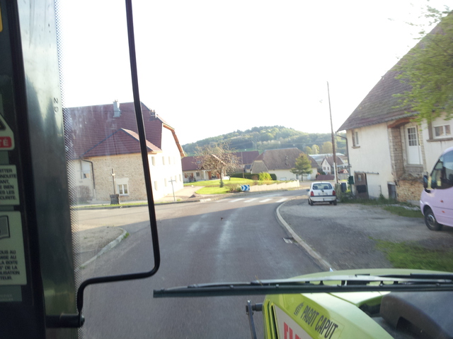

On fait une pause à mi-chemin, après une descente qui m'a demandé beaucoup de concentration.
On refait une seconde pause, forcée, aux trois quarts de l'itinéraire : après nous être arrêtés pour laisser passer des vaches, le tracteur redémarre un peu trop brusquement, et comme ce n'était pas le premier a-coup du jour, le câble casse. On le remplace par la chaîne.
Dernière pause à un kilomètre de l'arrivée : un gros camion oblige mon cousin à freiner fort. Je pile pour ne pas lui rentrer dedans. Le redémarrage provoque un a-coup qui arrache le bout de tôle du J avec le trou de remorquage. Heureusement qu'il y en a deux...
Nous arrivons enfin devant chez mes parents.
Mon cousin vient de recevoir un coup de téléphone : ses vaches se sont échappées de leur enclos. Il détache la chaîne et fonce et je n'ai même pas le temps de faire une photo avec l'attelage complet !
Bref. J'ai conduit 37 km derrière un tracteur, et je ne le referais pas tous les jours...
