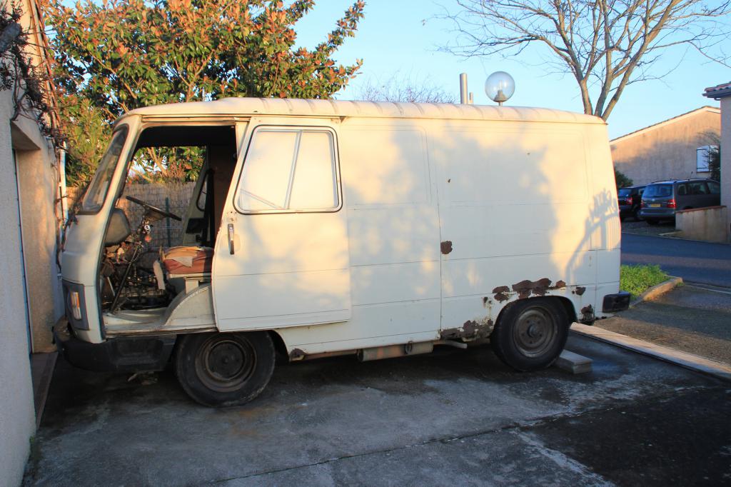

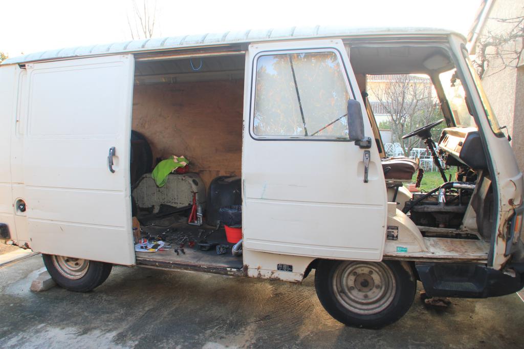

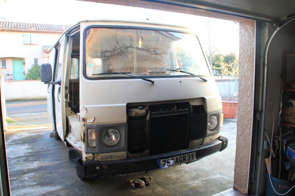

Re Salut pour ceux qui me connaissent déjà et pour tous les autres je m'appelle Théodore, j'ai 24 ans, j'habite à Blagnac juste à côté de Toulouse, je suis technicien du son mais en ce moment je bosse comme livreur/pizzaïolo à la Boîte à Pizza, ce qui m'a amené à tomber sur mon vieux pépère qui était laissé à l'abandon dans le jardin d'un client...
Malgré son état plutôt délabré ^^ ça a été de suite le coup de foudre !  Embarassed
Je vous présente donc Ziggy que j'ai baptisé ainsi car je l'ai eu le jour de la mort de Bowie et du coup j'ai voulu lui faire mon propre hommage...
C'est donc un J9 de 81 (en fait ^^) avec à la base un moteur 2.1 mais qui a été remplacé par un 2.5 cool   Mr. Green
Comme vous pouvez le voir il est un peu fatigué niveau carrosserie avec pas mal de rouille ce qui représente beaucoup de travail mais chui chaud   Very Happy   et j'ai aussi un père qui est un très bon bricoleur, Electricien de métier et aussi un grand passionné de moto et de mécanique du coup il a énormément d'aptitude pour ce boulot et il est motivé pour m'aider, du coup c'est super cool =)
On a donc déjà bossé sur le circuit de filtre ce qui a pu régler le problème de ralenti qui faisait des va et vient, on a eu aussi à faire à un très gros problème de frein ou les plaquettes et le disque étaient tellement bouffé que les pistons de l'étrier étaient sortis à leur maximum ce qui du coup entraînait une très forte pression sur le disque jusqu'à le transformer en vinyle et bloquer les roues, mais apparemment ça ne gênait pas l'ancien proprio qui a dû faire pas mal de bornes pour arriver à un tel résultat !
Après avoir réglé le problème de frein on est tombé sur un autre... Après un test sur la route à une vitesse maximale de 50/60km/h et après 2/3 explications avec l'ancien proprio, il s'avère que le mécano qui a monté le moteur 2.5 a dû utiliser la pompe à injection du 2.1 plutôt que celle d'origine car elle présentait des points de rouille à l'intérieur mais sans lui préciser vraiment ce que ça allait engendrer sur le moteur...

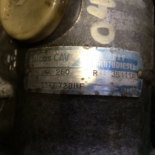

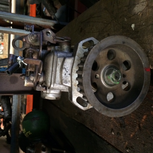

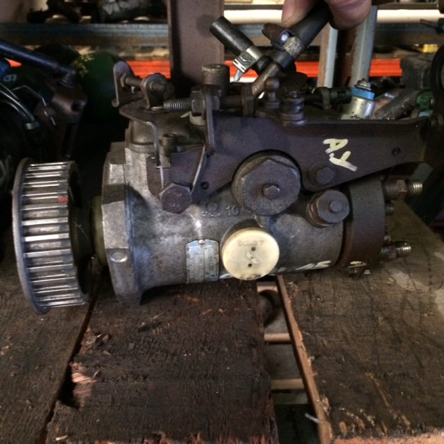

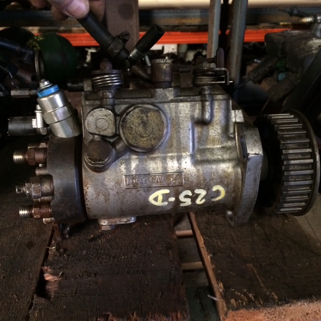

Alors ça y est pompe trouvé =) maintenant je voulais voir avec vous si c'est la bonne car le vendeur est pas sûr sûr...
Merci beaucoup!!!!!!  Mr. Green
MessagePosté le: Ven 12 Fév 2016 - 16:59    Sujet du message: Et Salut ! =) Répondre en citant
Sur la pompe il est marqué que c'est pour un c25,ou j5, pas un j9.
La MA 260 R 844 est une DPC, et non une DPA  R 3443 F 945.
Et elle était montée sur un j9 ????

MessagePosté le: Ven 12 Fév 2016 - 18:15    Sujet du message: Et Salut ! =) Répondre en citant
Okk d'accord je comprend mieux...
Ben écoute je sais pas du tout si elle était monté sur un J9, il me l'a pas dit, on est passé par France Casse pour trouver la pièce et ils nous ont orienté vers ce garage qui nous a donné cette ref...
Du coup je vais voir ça lundi avec le vendeur et je vous tiens au courant de la suite, merci beaucoup Paracels !!!  Okay

Il n'y a pas besoin de regarder quoi que ce soit, la poulie indique que c'est pour une distribution à courroie et sur nos indenors c'est à chaîne.
France casse, c'est un réseau de ferrailloux guignols, un peu escrocs sur les bords.

Oui c'est ce que mon père me disait pour la distribution... Je vais bien faire gaffe du coup et voir plutôt avec des particuliers ou des petites casses, encore Merci =)
