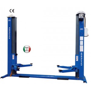

Hier je suis passé au self garage pour que le gars jette un oeil au J et convenir d'un jour pour s'y mettre.
Il m'a fait un peu peur avec le pont (du genre "si ça craque je suis pas responsable"). Il a des modèles qui ressemblent à ça :
Il y a des points précis où mettre les "patins" ou pas particulièrement ? J'imagine quand même que ça doit se poser sur le châssis
Messages: 5 356
MessagePosté le: Jeu 25 Fév 2016 - 11:31    Sujet du message: Remplacement câble de frein à main Répondre en citant
Jamais utilisé ça sur un J, c'est soit pont à plat soit chandelles.
Je dirais de bonnes cales sous les supports de cric ,encore qu'il faut vérifier l'état de ceux ci lol

MessagePosté le: Ven 26 Fév 2016 - 14:35    Sujet du message: Remplacement câble de frein à main Répondre en citant
Je vais me pencher dessous ce week-end pour voir à quoi ça ressemble et prendrais deux madriers au besoin quand j'irai faire les câbles.
