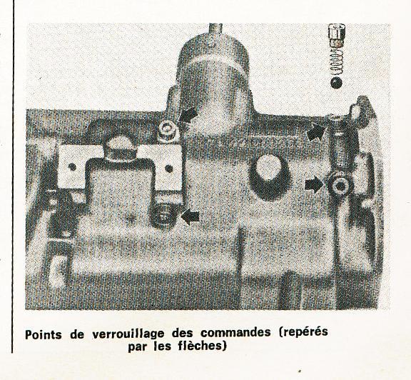

Si ça ne résous pas le problème,fait déjà une vidange boite et vois si tu as des dégâts,morceaux de ferraille sur le bouchon ou dans l'huile.
Ensuite,3 possibilités pour la boite
 1° soit le verrouillage du synchro est HS
2° soit le réglage de la commande est à revoir.
3° silents bloc support à changer
Ensuite sur boite4 il y a des points de verrouillages des vitesses, peut être à changer
en bas à gauche 1er et 2em
en haut à gauche 3em et 4 em
en haut à droite marche AR
Il faut démonter les boulons et sortir les ressorts et les billes avec un aimant et en remettre des neufs.
Si ça ne résous pas le problème synchro morte.
