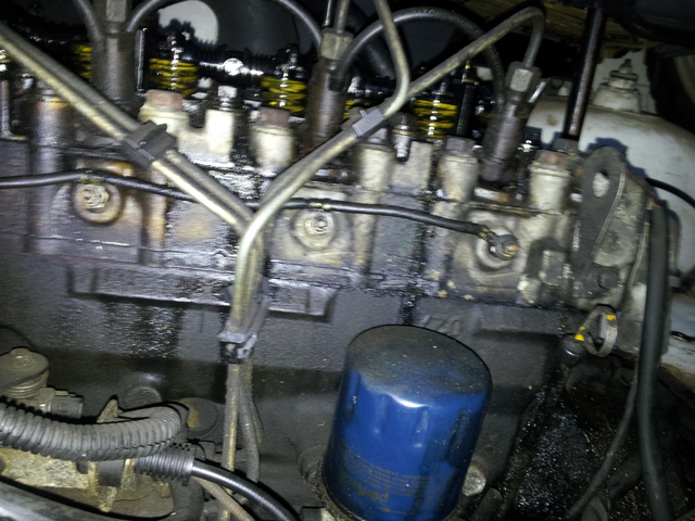

- Depuis peu de temps, mon niveau d'huile est plus haut que la normale. Voir photo :
- Samedi dernier, en travaillant sur mes freins, je voyais tomber des gouttes d'huile sous le moteur. Les gars de l'atelier m'ont parlé de « joint spi » qui fuirait peut-être. Je ne sais pas ce que c'est, et comme il fallait s'occuper des freins je n'ai pas posé trop de questions. Chaque chose en son temps.
- Aujourd'hui, j'ai du liquide de refroidissement sur le dessus du moteur. Voir photos :

1. Est-ce que c'est le joint de culasse ? Est-ce que le liquide de refroidissement passerait dans l'huile et ferait monter son niveau ? Par contre, dans le vase d'expansion, il n'y a aucune trace d'huile ou de mayonnaise.

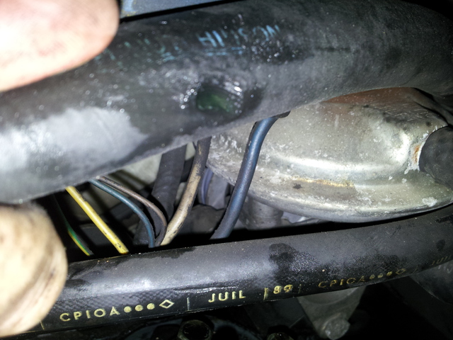

2. Sur la photo ci-dessous :
Est-ce que l'une des trois durites qu'on voit passer au dessus du moteur est une durite de refroidissement ? Si ça pouvait être juste elle qui fuit, ça m'arrangerait. Mais je ne crois pas. J'ai bien l'impression que ça suinte par le boulon qu'on voit au milieu de la photo.

Simple.
Fais une vidange moteur, si tu as de l'eau qui vient avant l'huile c'est en effet un joint de culasse.
J'avais le même souci sur le mien et pas de mayo dans le vase d'expansion car l'eau passait dans l'huile mais pas inversement.
La goutte d'huile peut venir en effet du joint de cache culbuteur ou joint de carter ou bien du reniflard; c'est vrai que si t'as trop d'huile + peut être eau dans le carter, la pression monte t'elle dans le bas moteur que le reniflard en crache un peu plus????
Tu n'as que des durites de refroidissement qui passent par dessus le moteur si je me souviens bien lol.
Pour la soucoupe, c'est la pompe à vide, c'est ce qui te permet d'avoir de l'assistance au freinage, pour pas que la pédale soit excessivement dure.

Du coup, je confirme que les deux grosses durites en travers du moteur sur ma photo sont des durites de refroidissement. Mais pas celle de diamètre un peu inférieur, qui est branchée sur la pompe à vide.

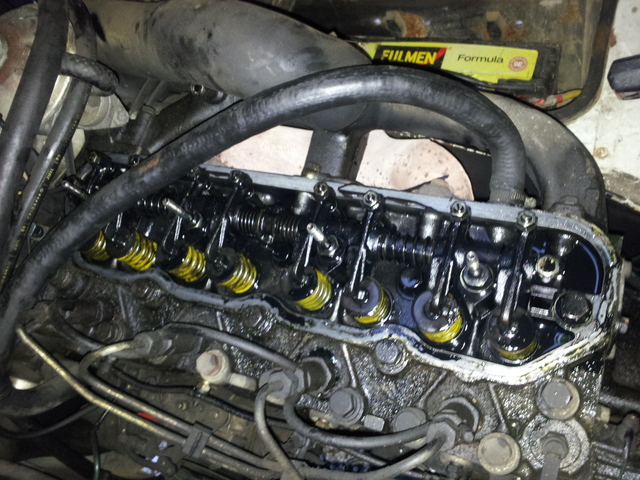

Après dépose du couvre-culasse, j'ai compris que le liquide de refroidissement ne pouvait pas être remonté de là le long de la tige filetée. Et je n'ai rien vu de suspect (à part la couleur de mon huile, mais c'est pas pour rien que je prévoyais de toute façon une vidange).
J'ai aussi regardé le long du moteur : on voit bien des coulures, mais elles viennent toutes d'en haut, là où le liquide avait coulé. Pas du joint de culasse.
J'ai donc ré-essuyé mes durites et re-regardé... et tout à coup j'ai trouvé la fuite que je n'avais pas réussi à voir.
Je pense qu'elle a été percée au fil du temps par la tige filetée qui tient le couvre-culasse.

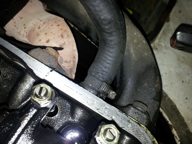

Il est donc temps de la changer, tout comme l'autre qui a une sale tête là où elle arrive sur le moteur.

La classe ;des ressorts de culbuteurs jaunes. Mode rallye. Mort de Rire

Aujourd'hui j'ai déposé les deux durites douteuses. Celle qui fuyait est vraiment abimée de partout. Partout où elle touchait un autre élément (autre durite, moteur, etc.), elle a une grosse marque. C'est peut-être dû à des surchauffes.
L'autre, elle aurait peut-être pu tenir encore, mais elle avait un aspect vraiment douteux (beaucoup de fissures).
