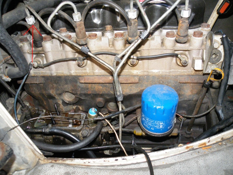

Salut Adrien.
Pour les injo il te faut une clef spéciale ,mais comme dit shinta si ça ne fuit pas tu n'y touche pas.
Pour les bougies voir photo,la pointe de la flèche =injo,c'est bien les même que tu as?
La base de la flèche ,bougies celle qui sont reliées avec un câble.
MessagePosté le: Sam 13 Fév 2016 - 19:21    Sujet du message: Questions avant de m'occuper de mon moteur Répondre en citant
Oui. Ce sont bien les mêmes.
Là où pointe ta flèche, c'est le fameux raccord d'injecteur ? C'est bien ça ?
MessagePosté le: Sam 13 Fév 2016 - 20:20    Sujet du message: Questions avant de m'occuper de mon moteur Répondre en citant
Oui oui. Okay

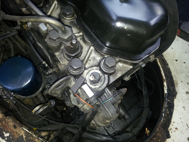

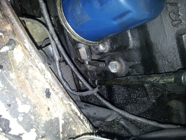

Encore une petite question simple : à quoi servent ces deux fils ?
Je crois que le premier était branché, et que je l'ai débranché involontairement en bricolant. Je l'ai rebranché.
Le second, on dirait que ça fait longtemps qu'il est coupé. Je me dis qu'il serait bon de le remettre en état.
MessagePosté le: Jeu 10 Mar 2016 - 18:20    Sujet du message: Questions avant de m'occuper de mon moteur Répondre en citant
ce sont les sondes de température de ldr, et sous le filtre pression d'huile
MessagePosté le: Ven 11 Mar 2016 - 07:34    Sujet du message: Questions avant de m'occuper de mon moteur Répondre en citant
OK. Merci. Donc c'est sûr, la sonde était branchée. Elle a toujours fonctionné.
La pression d'huile, je vais faire le nécessaire pour la rebrancher.

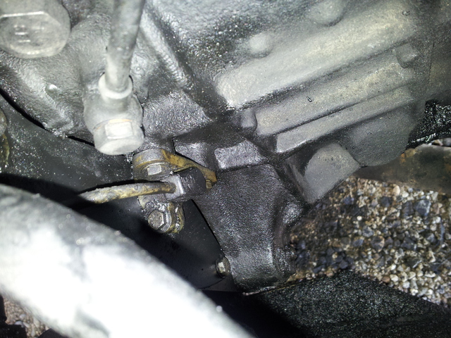

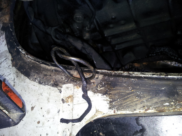

Dans la série « qu'est-ce que c'est que ce fil coupé ? », en voici un nouveau.
Il se trouve sur la droite du moteur, près de la boîte de vitesse (branchement en jaune). Il a l'air d'être coupé depuis longtemps. Il était entortillé comme ça, et je n'ai pas vu où il allait.

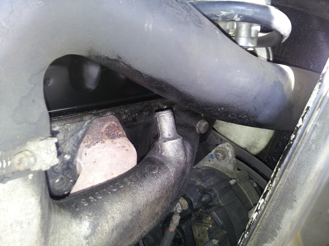

Et sur l'arrivée d'air, j'ai une ouverture qui n'est reliée à rien (au milieu de la photo, sous la grosse durite). C'est normal ?
J'ai vu une photo d'un moteur, avec une durite branchée à cet endroit, et j'ai l'impression qu'elle allait à la pompe à vide (?). Mais sauf erreur de ma part, rien n'est débranché sur ma pompe à vide et elle fonctionne bien.
MessagePosté le: Lun 21 Mar 2016 - 11:58    Sujet du message: Questions avant de m'occuper de mon moteur Répondre en citant
Pour ton fil je ne sais pas, mais si tu regardes bien le tuyau sur ton  admission doit être bouché, ça dépend des montages.
MessagePosté le: Lun 21 Mar 2016 - 12:15    Sujet du message: Questions avant de m'occuper de mon moteur Répondre en citant
OK. Merci. Je vais regarder si c'est bien bouché.

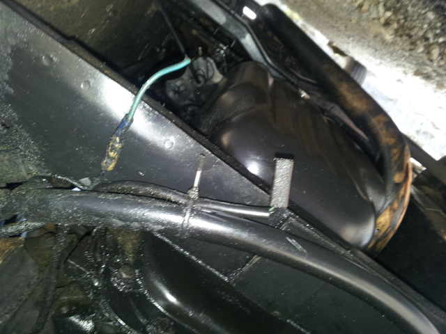

Une dernière question et après j'arrête. Encore des fils coupés !
Cette fois, nous sommes à l'avant du véhicule, sous le radiateur, et regardons en direction du dessous du moteur.
Et là, encore deux fils qui pendent !
(Edit : la photo est à l'envers... le sol est en haut. Dans mon logiciel elle s'affiche pourtant dans le bon sens.)
Et en face, on trouve ceci en bas du radiateur...
Si j'ai bien compris, il s'agit du thermocontact qui est censé déclencher la rotation du ventilateur quand c'est nécessaire. Et les fils, sont sans doute les siens.
Quel devrait être le comportement de mon ventilateur, si tout ceci est débranché ? Il devrait tourner en continu ou ne jamais tourner ? Il me semble que je l'ai toujours vu tourner en continu.
MessagePosté le: Lun 21 Mar 2016 - 12:43    Sujet du message: Questions avant de m'occuper de mon moteur Répondre en citant
c'est bien ça.
Si ça a été débranché, ton ventilateur a du être bloqué.
Pour le savoir, moteur à l’arrêt, essaie de le faire tourner à la main, il ne doit pas tourner. Si il tourne, bloque le comme indiqué plusieurs fois sur le fofo
MessagePosté le: Lun 21 Mar 2016 - 14:44    Sujet du message: Questions avant de m'occuper de mon moteur Répondre en citant
En fait ce sont les moteurs essence qui sont branchés sur l'admission car ceux ci ne sont pas équipés de pompe à vide pour l'assistance au freinage.
