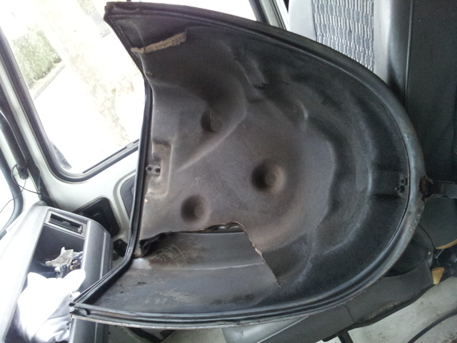

S'il y a bien un élément que je pensais suffisamment simple pour ne pas avoir besoin d'en discuter ici, c'est le capot moteur.
Mais aujourd'hui, comme je voulais de la place pour travailler, je l'ai enlevé et posé sur un siège. D'habitude, je me contente de le serrer. Donc pour la première fois, j'ai vu l'intérieur.
Charmante, la découpe dans l'insonorisant. Je comprends pourquoi j'entends bien mon moteur...
Mais en même temps, quand je regarde le moteur, il est clair que sans cette découpe ça ne passerait pas.
Donc qu'est-ce que ça veut dire ?
Réponse A : Mon moteur n'est pas celui d'origine, d'où la découpe dans le capot. Mais je ne crois pas. C'est un 2.5 tout à fait normal, et ça correspond bien à l'année de mon J9.
Réponse B : Mon capot n'est pas d'origine. Je pense que c'est plutôt ça. L'ancien propriétaire avait un J9 essence délabré derrière chez lui.
Réponse C : Si vous avez une autre idée... moi je ne vois pas.
Réponse D : Obiwan Kenobi.
Du coup, si je peux voir à quoi ressemble le capot d'un J9 diesel de 90 (ou années approchant), ça m'intéresse pour comparer.

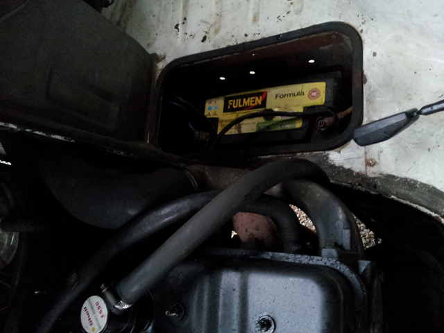

Non non, ça passe sans problème cependant ta durite de reniflard n'est pas à sa place.
Elle passe entre ta durite d'eau puis ton collecteur d'admission.
Aucune raison de le découper en tout cas...

Ouais. Celle du reniflard, c'est sans doute moi qui l'ai laissée traîner là.
Mais du coup, tu penses que c'est le capot d'origine ? Je ne comprends pas non plus pourquoi il a été découpé, dans ce cas.
MessagePosté le: Sam 13 Fév 2016 - 20:22    Sujet du message: Besoin d'une photo (intérieur / extérieur) de capot de J9 Répondre en citant
Possible que ce soit celui d'origine qui a été découpé.
Une solution possible, mauvaise fixation de l'échappement ,il a dû voir que ça chauffait ou touchait, il a donc préféré enlever cette partie.
MessagePosté le: Sam 13 Fév 2016 - 21:13    Sujet du message: Besoin d'une photo (intérieur / extérieur) de capot de J9 Répondre en citant
Ah oui, ça pourrait bien être ça.
J'ai déjà remarqué que des gaz d'échappement sortaient de ce coin là, et il faut que je regarde pourquoi (un joint foireux, ou une mauvaise fixation, ou les deux ?).
Remarque : il y a aussi une découpe, plus petite, à l'opposé de celle-ci. Et ça correspond aussi à un endroit où il y a des tuyaux qui passent.

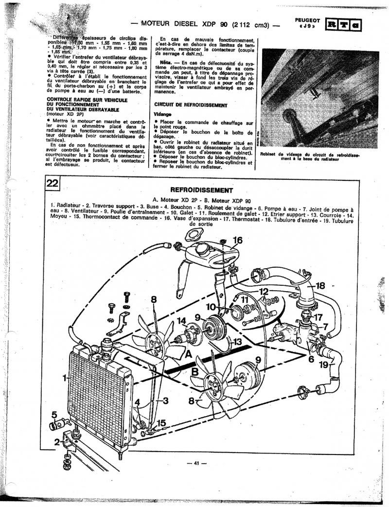

Seules les durites 18 et 19 sont encore en vente.
Pour celle qui est percée voir le diamètre intérieur et la trouver en mètre.
Il est dommage que tu ne sois pas en Bretagne car ton camion marcherai depuis longtemps.
