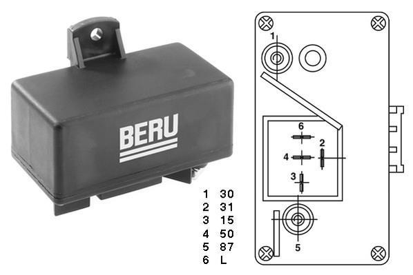

J'ai encore une petite question en ce qui concerne les branchements du boitier, je comprend pas pourquoi il est branché au démarreur?!
J'ai mon fil BLANC au + du démarreur (qui revient à le brancher directement au + de la batterie)
Le gros BLEU qui va aux bougies.
Le petit BLEU qui vient du contact (qui le déclenche qd je met le contact)
Le JAUNE et VERT qui est la masse.
Le petit MARRON de la veilleuse (que j'ai branché avec mon gros bleu et donc continu à s'allumer et s'éteindre en même temps que mes bougies chauffent)(j'ai fais ça parce que j'avais pas de courant qui passait à son emplacement initiale je sais pas pourquoi!)
Et ce JAUNE relié au - du démarreur mais je comprend pas à quoi il sert? Il a fait cramé mon fusible alors je l'ai pas rebranché encore mais ça marche quand même! J comprends pas son utilité, quelqu'un peut m'aider???

En réfléchissant, je pense qu'il doit commander l’arrêt du préchauffage qd le démarreur se lance?
qq'un peut confirmer?

C'est ce modèle là que tu as ??
le 1 batterie
le 2 masse
le 3 contact
le 4 démarreur
le 5 bougies
le 6 voyant
ZIA et Pti J
MessagePosté le: Sam 20 Fév 2016 - 00:13    Sujet du message: probleme de démarrage Répondre en citant
Oui c'est ça.

Je sais toujours pas pourquoi le boîtier de préchauffage est relié au démarreur?!
Quelqu'un à une idée?
Messages: 2 753
MessagePosté le: Mar 8 Mar 2016 - 09:10    Sujet du message: probleme de démarrage Répondre en citant
ça sert d'alimentation permanente du relais en 12v
