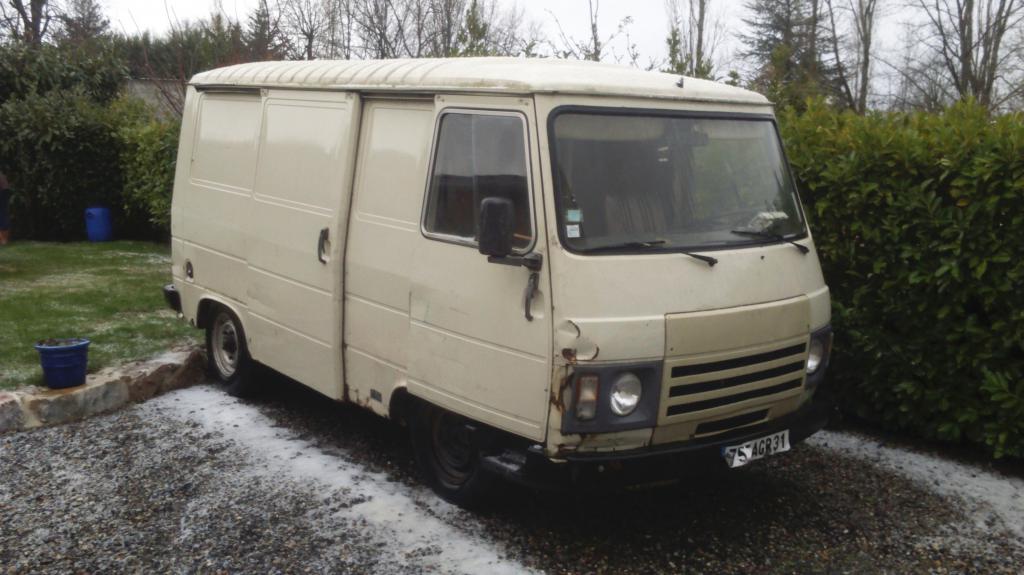

Petite photo de Ziggy après la grêle...   Embarassed

Ça n'apportera rien à ta question, mais si jamais il a une pompe pour 2.3L ça m'intéresse. Smile
Les J résistent bien à la grêle, je crois.
L'été dernier, chez mes parents, il a grêlé alors que ma 403, mon J et la Mercedes de mon frère étaient dehors.
Le J et la 403 n'ont eu aucun impact visible. On ne peut pas en dire autant de la Mercedes...

Je lui demanderais Adrien on sait jamais !  Okay  En tout cas tu a raison, ça résiste super bien à la grêle!!! =)
