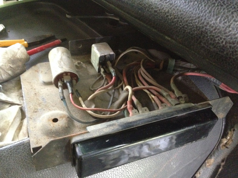

MessagePosté le: Dim 15 Mai 2016 - 13:40    Sujet du message: Clignotants qui clignotent mais pas trop Répondre en citant
[EDIT complet de mon message précédent totalement décousu]
Après avoir cherché le relais de clignotants j'ai enfin mis la main dessus (grâce à ce post : http://www.planetej7-j9.com/t1003-Faisceau-en-vrac-Au-secours.htm
En tirant le tiroir sur lequel se trouve la boîte à fusibles je suis tombé là-dessus :
(le relais de clignotants est le boitier rond avec 3 fils branchés dessus)
NB: mon J7 est de 1978, c'est le même intérieur que les premiers J9
J'ai remplacé le relais d'origine (de marque Klaxon !) par le relais neuf commandé lors de l'achat du J7 mais ça ne fonctionnait toujours pas.
En tripatouillant l'interrupteur de warning (i.e. en appuyant fort dessus comme un bourrin pour que ça fasse contact) ça s'est remis à fonctionner.
Après un intense exercice de concentration et de réflexion j'en ai déduis que l'interrupteur de warning était HS. Du coup j'en ai commandé un neuf que j'attends avec impatience.
Pour ceux qui cherchent il semble que c'est le même interrupteur pour 104, 204, 304, 404, 504, 604, J7 et J9
